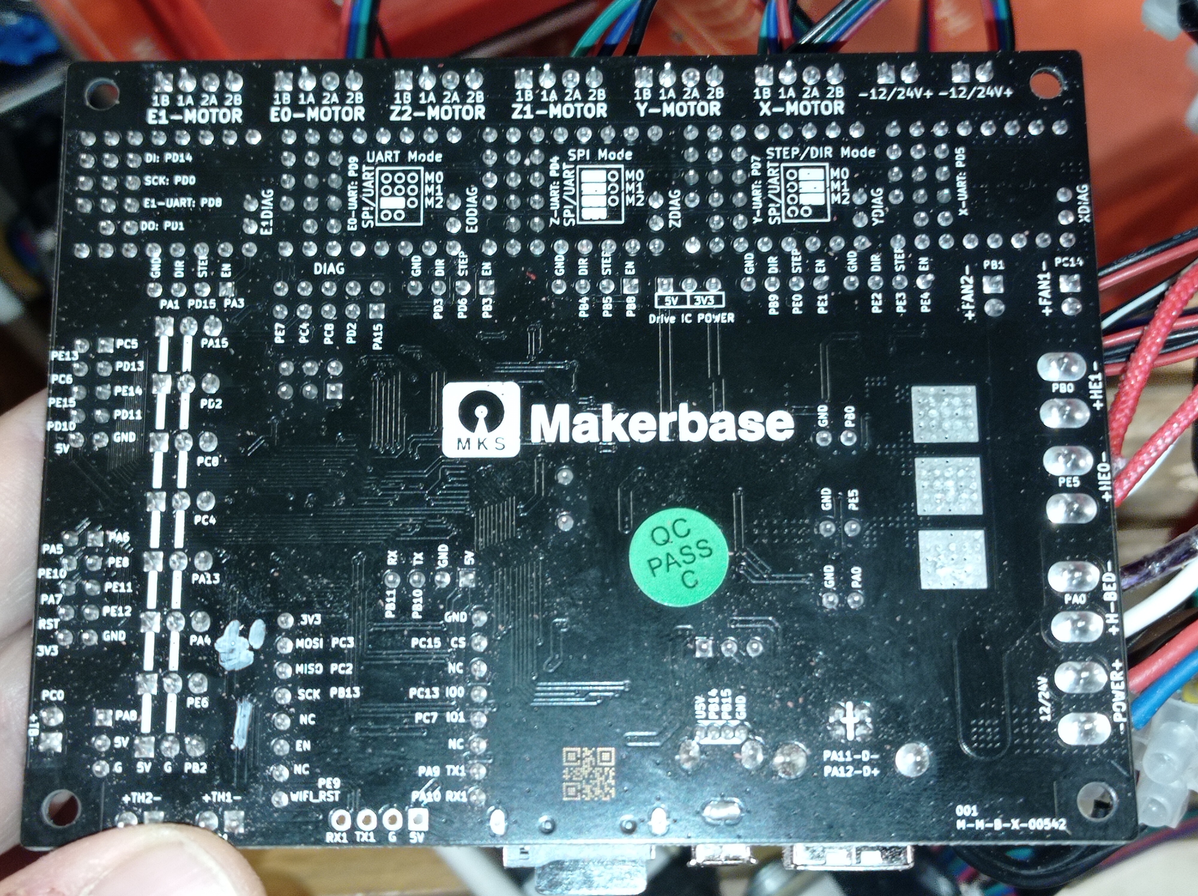

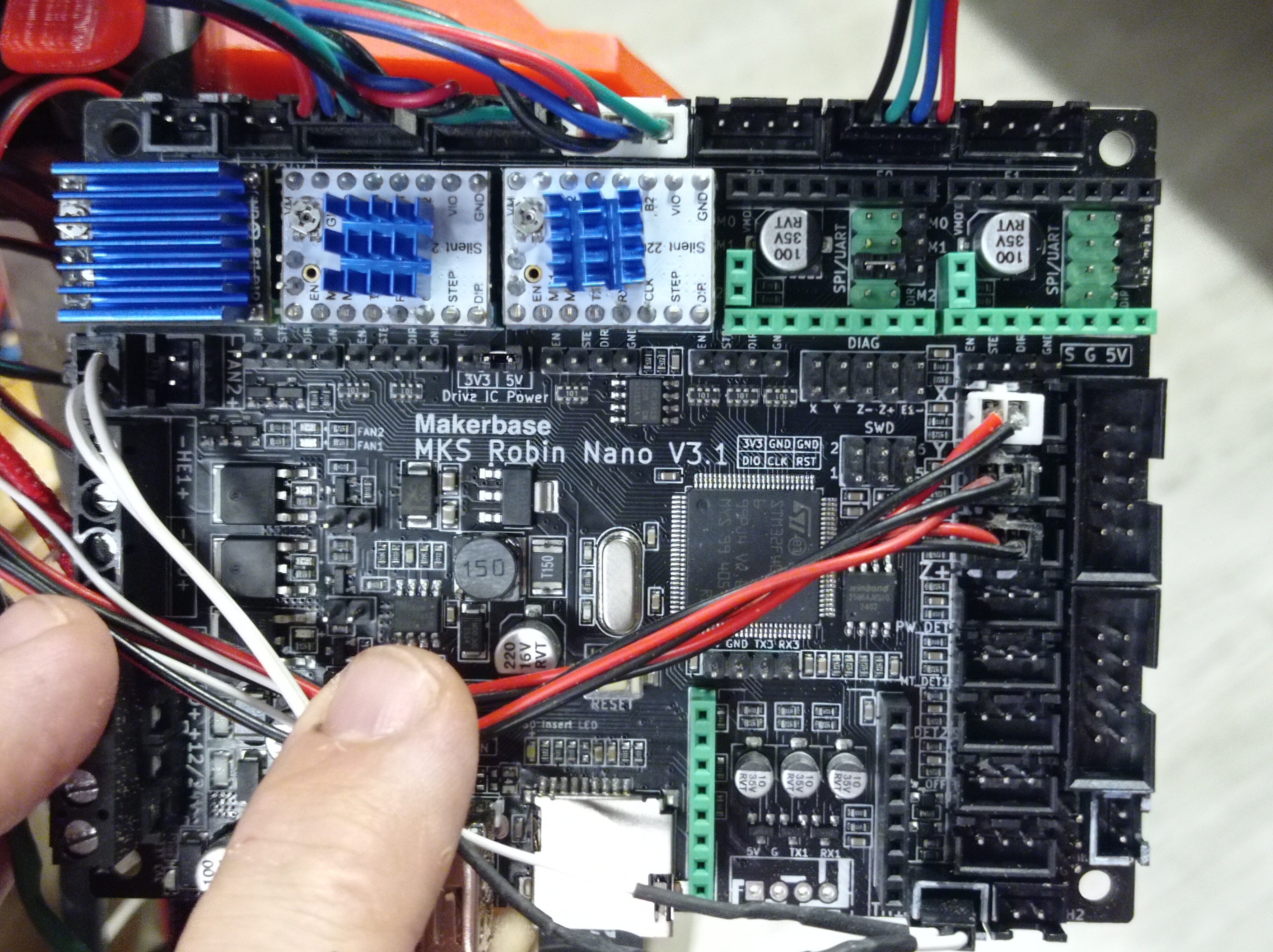

Здравствуйте, уважаемые товарищи. Прошу помощи. Не могу настроить uart. Была приобретена плата MKS robin nano 3.1.
К ней приобретено 3 драйвера tmc2209 v3 (установил на оси) и один драйвер 2209 v2 (установил на экструдер) (остался от предыдущих моих мучений с экструдером).
Все это дело под marlin 2.1. Что было сделано -

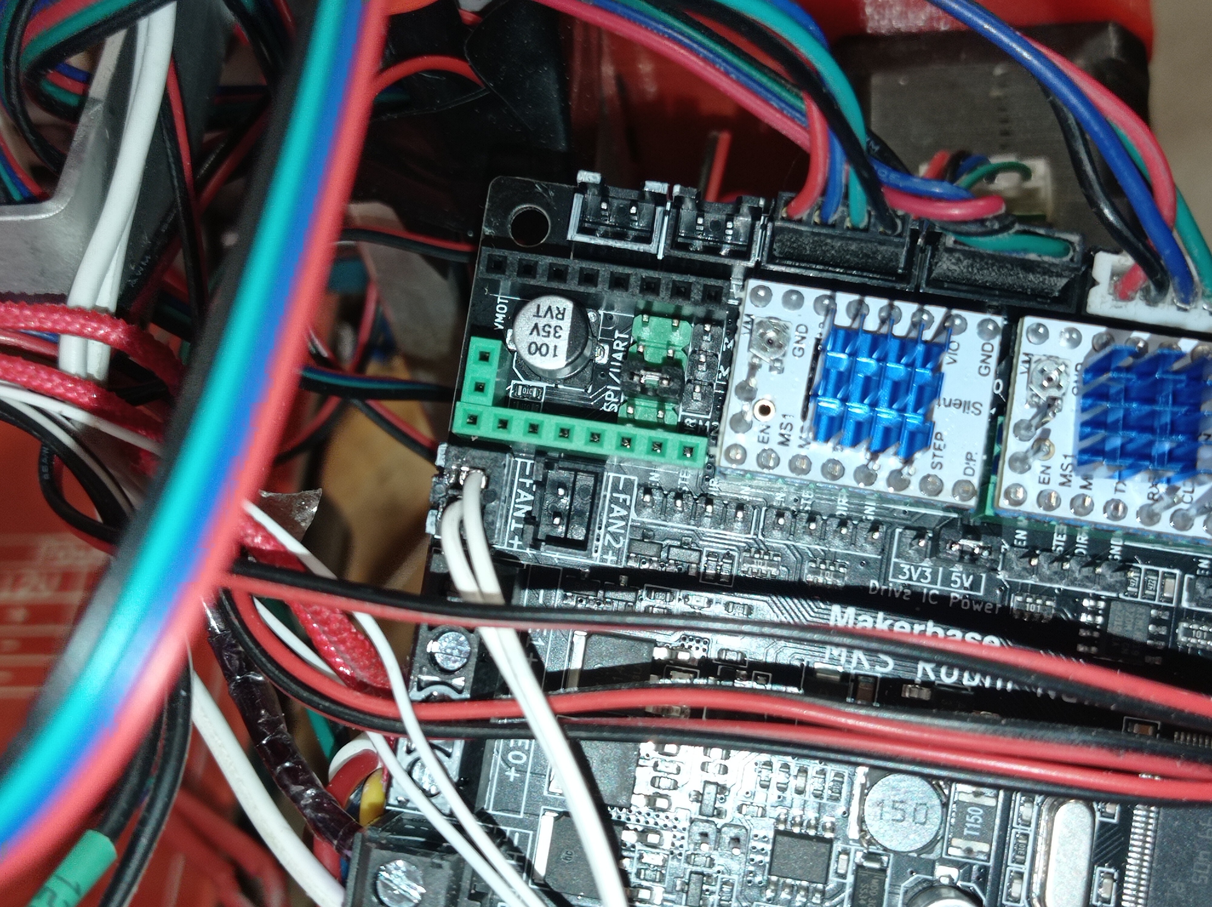

1. Перемычка под драйверами установлена в положении UART mode.

Я так понял, что по UART подключился только E0, то есть экструдер.
Где я ошибся, или -что не сделал?

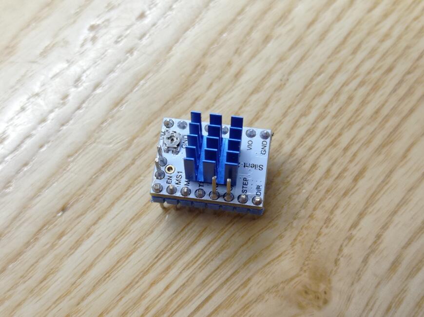

Три драйвера 2209 v3 имеют 4ре ножки точащих наружу (на фото будет видно.) Их как то надо задействовать? На 2209 v2 нет этих ножек, и он, вроде, работает по UARt.
