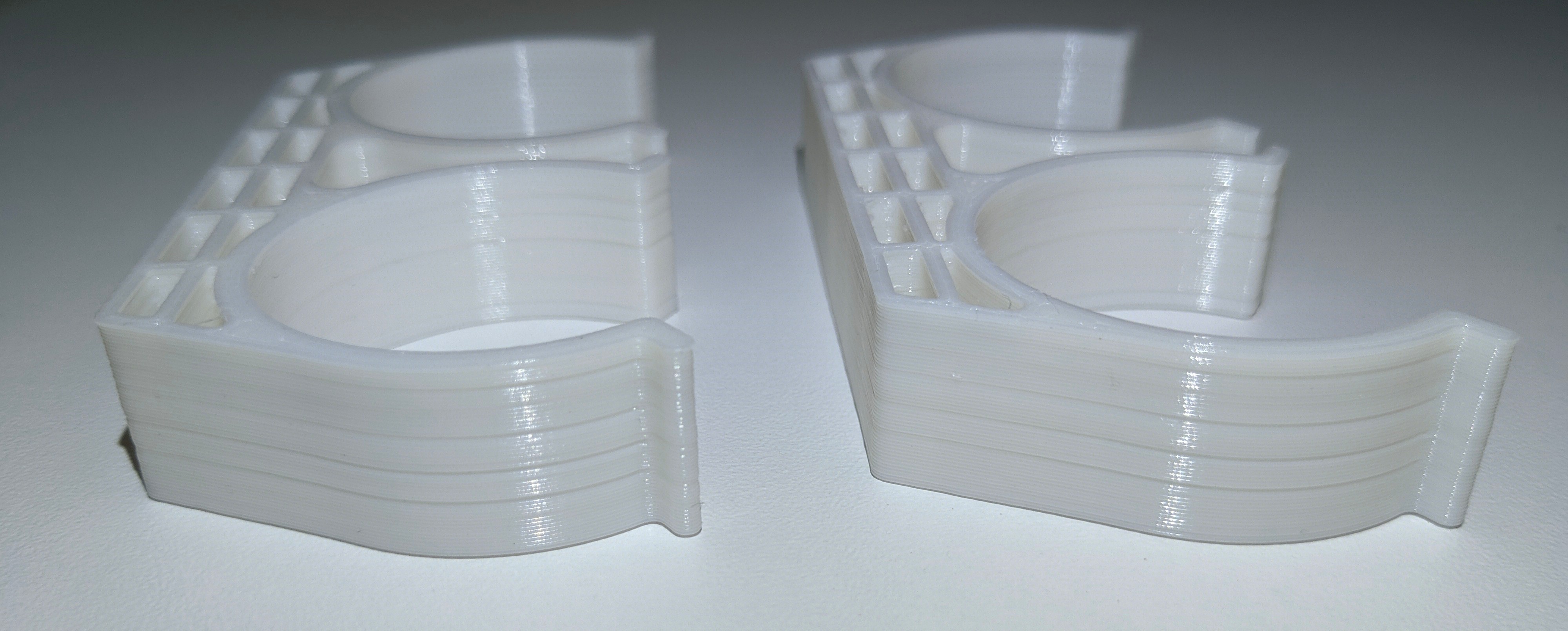

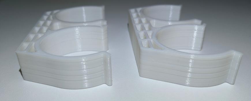

Здравствуйте!
Печатал две идентичные детали из PLA, на недавно приобретенном Anycubic Mega S. Настройки одинаковые.
На фото видно, что на радиальных элементах присутствуют пропуски слоев. Внешняя и внутренняя стенки не пропечаталась в этих местах. Что примечательно, на обеих деталях пропуски слоев находятся на одинаковых уровнях. На прямых участках деталей пропусков нет, все отлично.
Моделировал в Fusion 360 и оттуда экспортировал на 3D печать в слайсер Cura в "Hight" качестве.
Высота слоя 0,3 мм, 200℃/60℃ температура сопла и стола, соответственно.
На калибровочных кубиках и цилиндрах такой особенности не замечалось, все стенки очень ровные и гладкие.
В чем может быть проблема?
