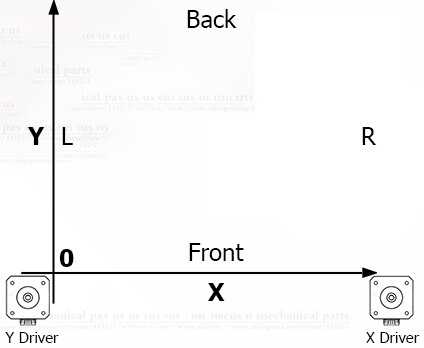

Не могу понять как настроить правильное движение по осям в Core X/Y. В этой кинематике нет отдельного двигателя на свою ось. Двигатели у меня расположены не сзади, а на фронтальной стороне, как на рисунке.
Как сделать, что-бы нулевая точка была в левом ближнем углу? Пробовал разные комбинации INVERT_DIR в прошивке и двигатели местами менял, но логику понять не могу. И почему-то если например в Pronterface я нажимаю Home X, то по какой-то причине стол начинает двигаться вниз, а по осям X и Y движения нет. Вот это уже совсем загадка.
Прошу помощи
