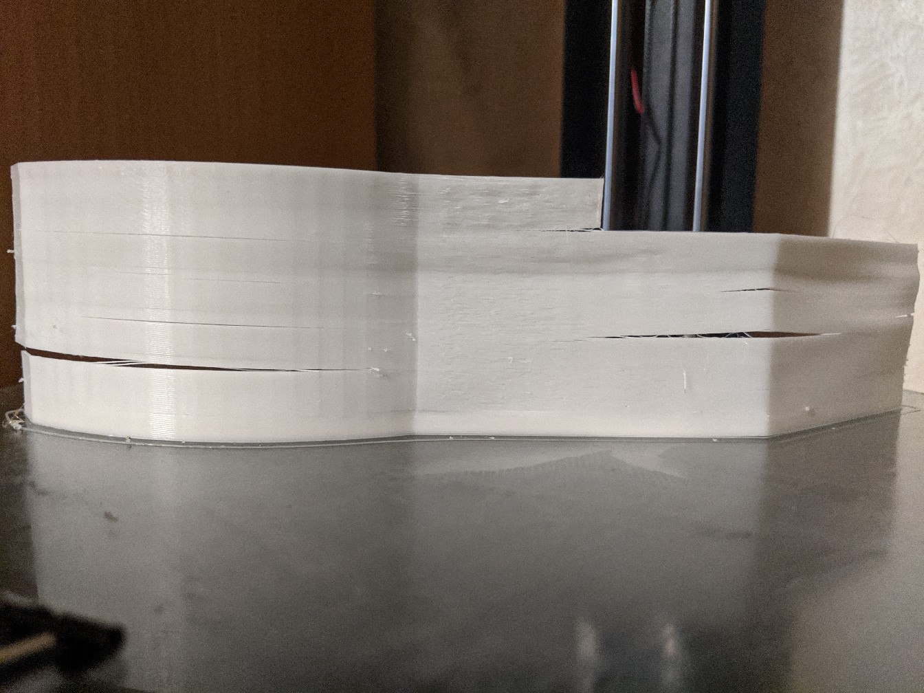

Что делаю не так при печати большой детали АБСом?
Печатал воздуховод, устанавливаемый внутрь моей дельты Flsun QQ S - PRO, который направляет воздушный поток на плату, а не просто гонит его внутрь.
Из того что пробовал:
- 1я печать - скорость 60, обдув 100, темп 230/80, заполнение 30, слой 0,2
- 2я печать - скорость 50, обдув 100, темп 235/70, заполнение 100, слой 0,2
1я и 2я печать трескаются примерно одинаково
- 3я печать - установил боковые стенки термокамеры, скорость 40, обдув 15%, темп 240/70, заполнение 40, слой 0,6 - треснула в паре мест, но все равно сильно и спекаемость слоев по прежнему очень плохая
НО - мелкие детали печатаются отлично, спекаемость и тд хорошая.
Из догадок: задрать температуру до 250-260, выключить обдув, но поможет ли?
И да, толшина трескающейся стенки всего 1мм.
Извиняюсь, если пложу лишние темы, поиском искал, ничего дельного не нашел. Не могу победить большую деталь, а очень хочется разобраться.
