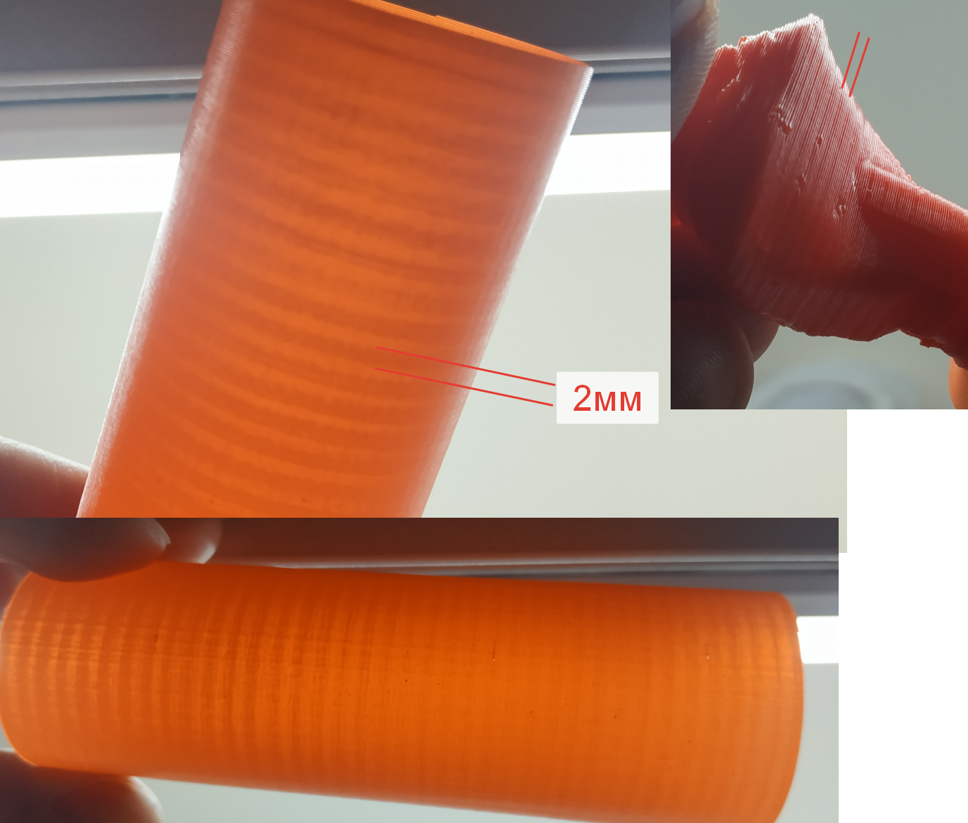

При печати на всех моделях видны чередующиеся полосы, примерно в 2мм. На модели типа "ваза" они видны отчетливо. Почему они появляются и как их убрать?
Сама печать ровная и размерам соответствует.
Принтер: самосбор типа Анет
Ось Z: сделана на 2-х винтах Т8 (шаг 2мм), два Nema 17 на один А4988 (напряжение 0,9) - Гайка с ходом 8мм, валы 8мм как направляющие
Электроника: Arduino +ramps 1.4 +A4988
Прошивка: Marlin 1.1.9
В прошивке указаны значения: #define DEFAULT_AXIS_STEPS_PER_UNIT { 100, 100, 400, 90 }
