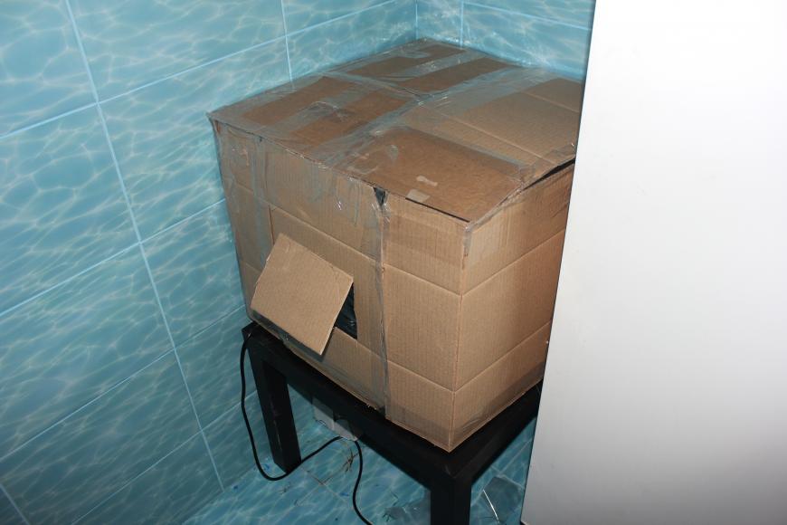

Склеил из картона что-то похожее на термокамеру(просто коробка на весь принтер вместе с катушкой). Печать прошла прекрасно. Вторая деталь модели (циклон для пылесоса, что-то такое в общем) оказалась идеальной.

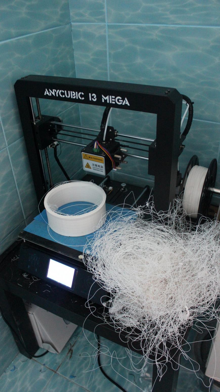

Так вот, к сути проблемы. После этого начал печатать снова большую модель. Настройки те же. отлипла от стола на часу наверное 6ом и продолжило по воздуху печатать.
Поставил следующий кусок. То же самое. На том же самом моменте. Всё это печатается слоем в 0,3 мм, если это важно. В качестве адгезии использую синий молярный скотч. Уже давно и ещё не разу не подводил, липнет на ура. Итог - 2 одинаковые по времени куска(примерно 6 часов) отрываются от стола. Печать с коробкой.
Один печатник мне подсказал, что проблема может быть в моторе подачи пластика(что это проблема его перегрева). После второй попытки проверил - действительно горячий. Но я не понимаю как это связано и почему в первый раз всё шикарно. Почему такое может происходить и как это поправить?
