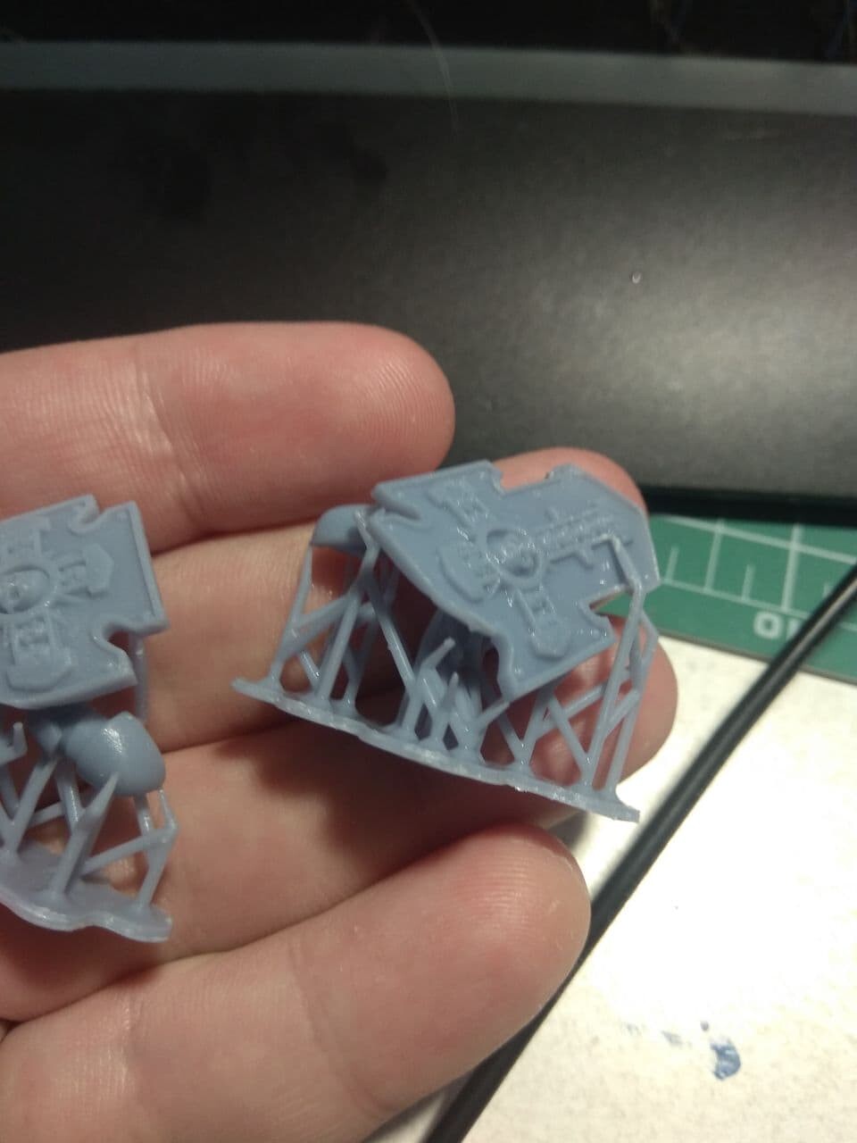

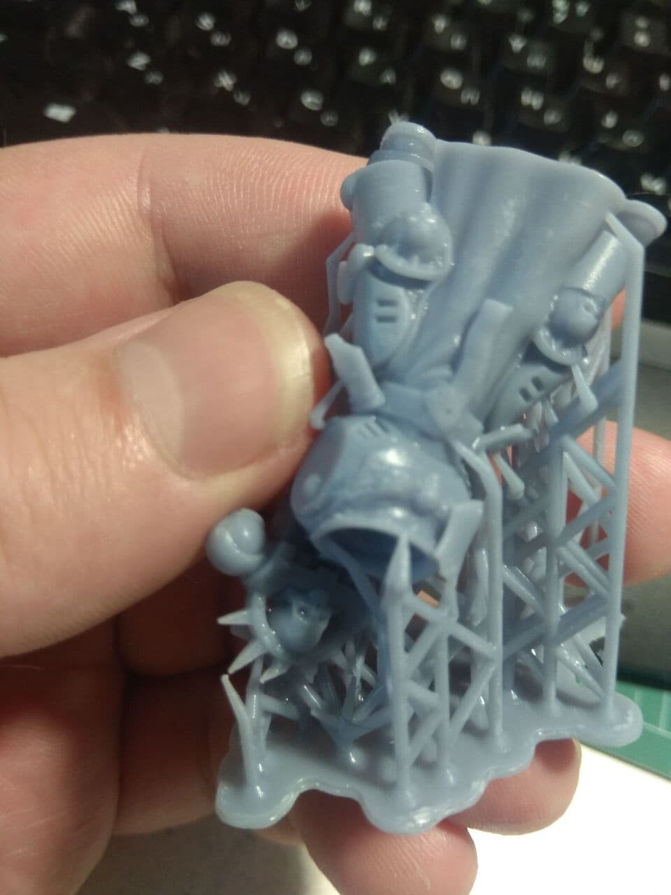

Добрый день. Столкнулся с проблемой , возможно заглавии описал ее не совсем верно , но по фото станет понятно что я имею ввидуПосле печати часть поддержек как бы не допечатаны до конца (или сломаны) и просто заканчиваются ничем. Соответственно модель в этом месте не пропечатывается

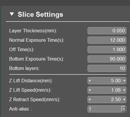

Эти модели шли сразу с предварительно установленными поддержками. Другие пользователи их точно печатали и не сталкивались с такими проблемами. Притом у меня это уже вторые модели подряд с такими проблемамиПолимер Anycubic GreyПараметры печати такие

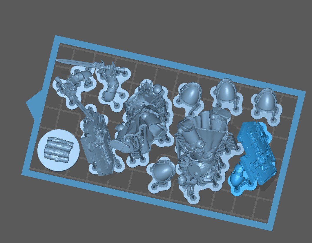

Подготовленный к печати файл выглядит вот так
Возможно совпадение, но такие проблемы начались после замены FEP пленки. Старая пленка повредилась и была заменена на DLP DTBIT (ссылка на нее ниже). Не может ли такое происходить из-за того что пленка недотянута/перетянута? Ссылка на пленку
