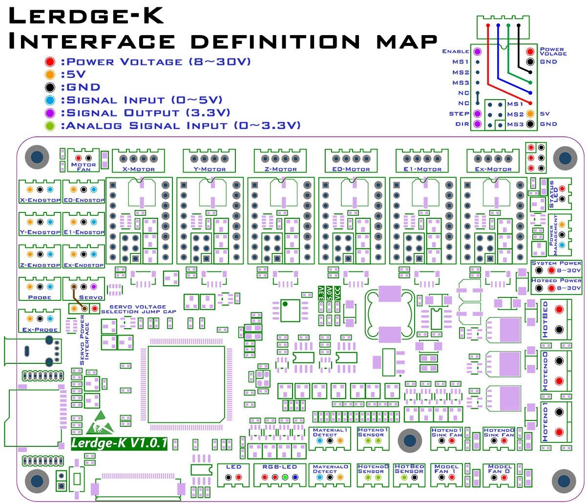

Добрый день!
На Lerge в отличии от Marlin нет вшитой в прошивку возможности организовать активную термокамеру, но есть другие преимущества, заключающиеся в более простой настройке (что называется "для домохозяинов"). Активная термокамера - это камера с активной регулируемой температурой внутри нее, т.е. нагревателями с вентиляторами.
Есть идея пока в Lerge функция активной термокамеры не реализована попробовать сделать ее следующим образом: нагреватель термокамеры подцепить через твердотельное реле к выходу нагревателя экструдера №1 (второй экструдер, первый - №0), вентилятор активной камеры подцепить к выходу вентилятора термобарьера экструдера №1, а термопару соответственно ко входу термопары экструдера №1. Иными словами, поддержание температуры в активной термокамере для Lerge будет являться своеобразным поддержанием температуры экструдера №1.
Могут ли быть какие-то подводные камни при реализации такой идеи? Слайсер же сможет задать нагрев одновременно двух экструдеров и печать при условии поддержания температуры двумя элементами? Как я понимаю, если что, возможно дописать непосредственно в G-код прогрев второго экструдера (№1) перед печатью и поддержание температуры?
