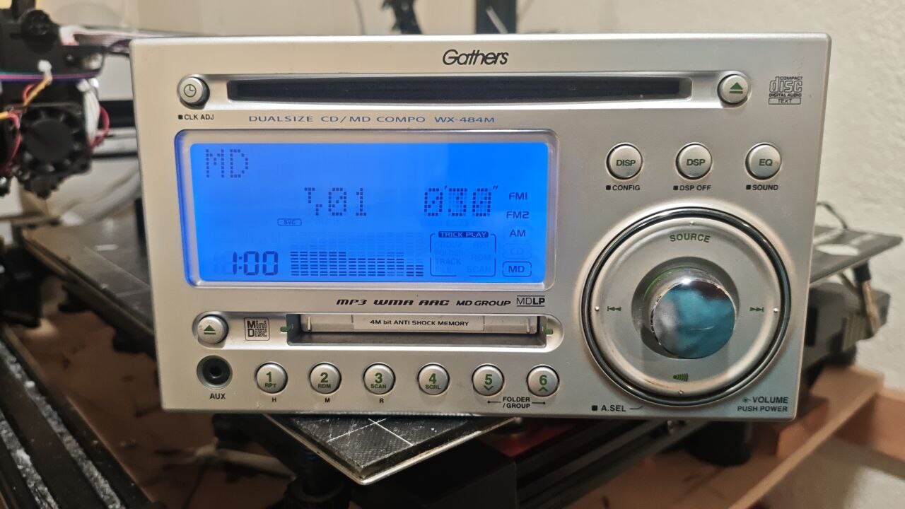

Собственно все откуда пошло, попалась на авито магнитола на минидисках, и она работала. Ну и пошло поехало!

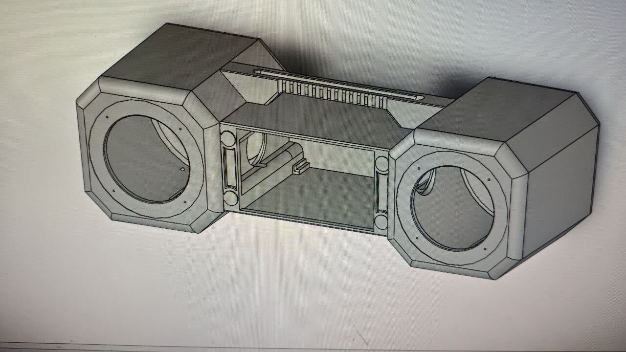

Концепция простая: 3 отдельных модуля: центр и два динамика, отдельно ручка. По первости я подумал, что сделать заднюю крышку лучше цельной, но оказалось неудобно для монтажа.

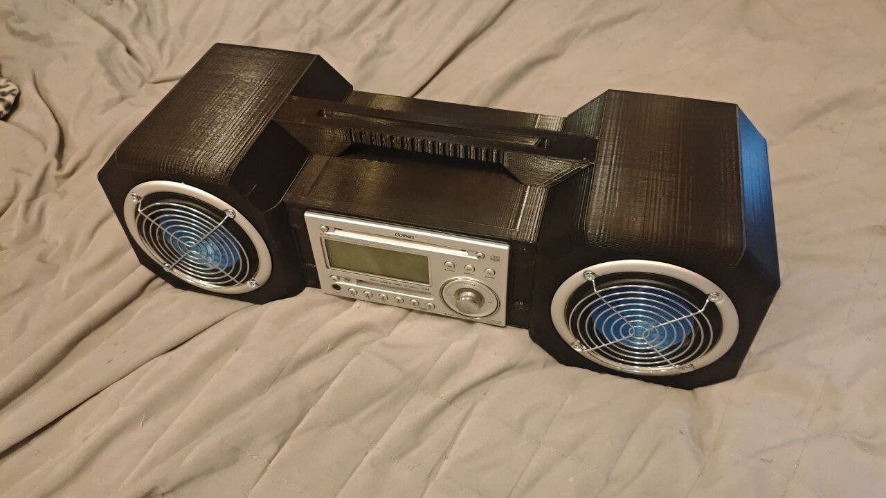

Собственно тут чистая концепция "из того что дома валялось не нужное". Динамики эти я купил еще лет 20 назад! Решетки от старых блоков питания компа.
Теперь и видосик
Внутри 2 акума на 3,3А, блок питания который переключает зарядку и работы с аккумулятора, контроллер заряда. Работа от акумов часов 5 на средней громкости. Басы тоже в норме.
