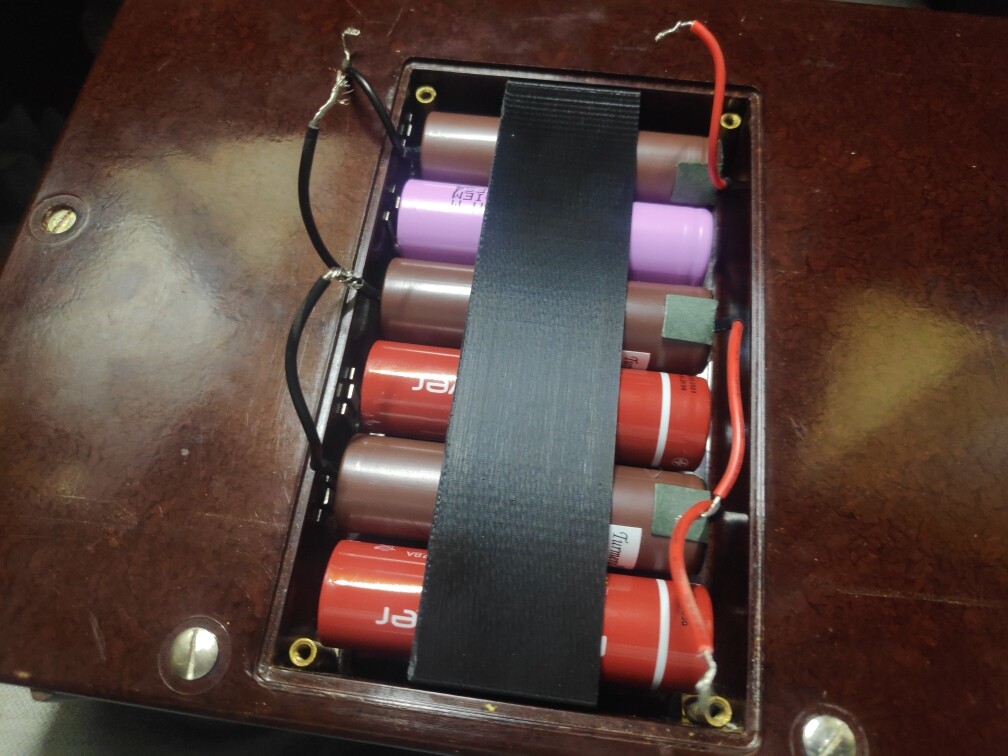

Нестандартный батарейный отсек в приемник МП-64
Появился у меня чудесный КВ-СВ-ДВ приемник МП 64, который требует применение 3Д печати !
В начале я сделал простую держалку для акумов 18650, тупо спаял их в послед - 7.6В
Однако мне захотелось красоты и высокотехнологичности, до кучи заряжать такую спайку не удобно и акумы будут разбалансированы. я подумал что надо сделать постельки с контактами для каждого акума.
Я сделал несколько версий и понял что красивых заводского вида контактов я сделать не смогу и у меня нет мульти акумного зарядника, а заряжать 6 акумов по отдельности это не айс. Провал! Взгляд мой пал на мусорку, в которой я держу старые батарейки, там пылились не востребованные ni-cd акумы от шуруповерта. Cам акум я купил не тот и он долго лежал в итоге я его разобрал и выкинул банки. Тут то они и пригодились.
Банки размером 22х46мм в количестве 7 шт идеально подходили для питания. Для питания приемника требуется 9В, с 18650 мы имеем только 7.6В, а с 7 ni-cd банками 8,4В. Банки я зарядил-разрядил-зарядил. Спаял в послед и уложил в держатель.
Приемник работал без перерыва 2,5 суток. Думаю еще раскачать банки и будет вообще хорошо. Удобство зарядки таких акумов позволяет заряжать их все разом БП с регулируемым напряжением. Отсек закрывается штатной крышкой. Профит!
Всем батарейный отсек!
