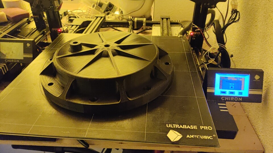

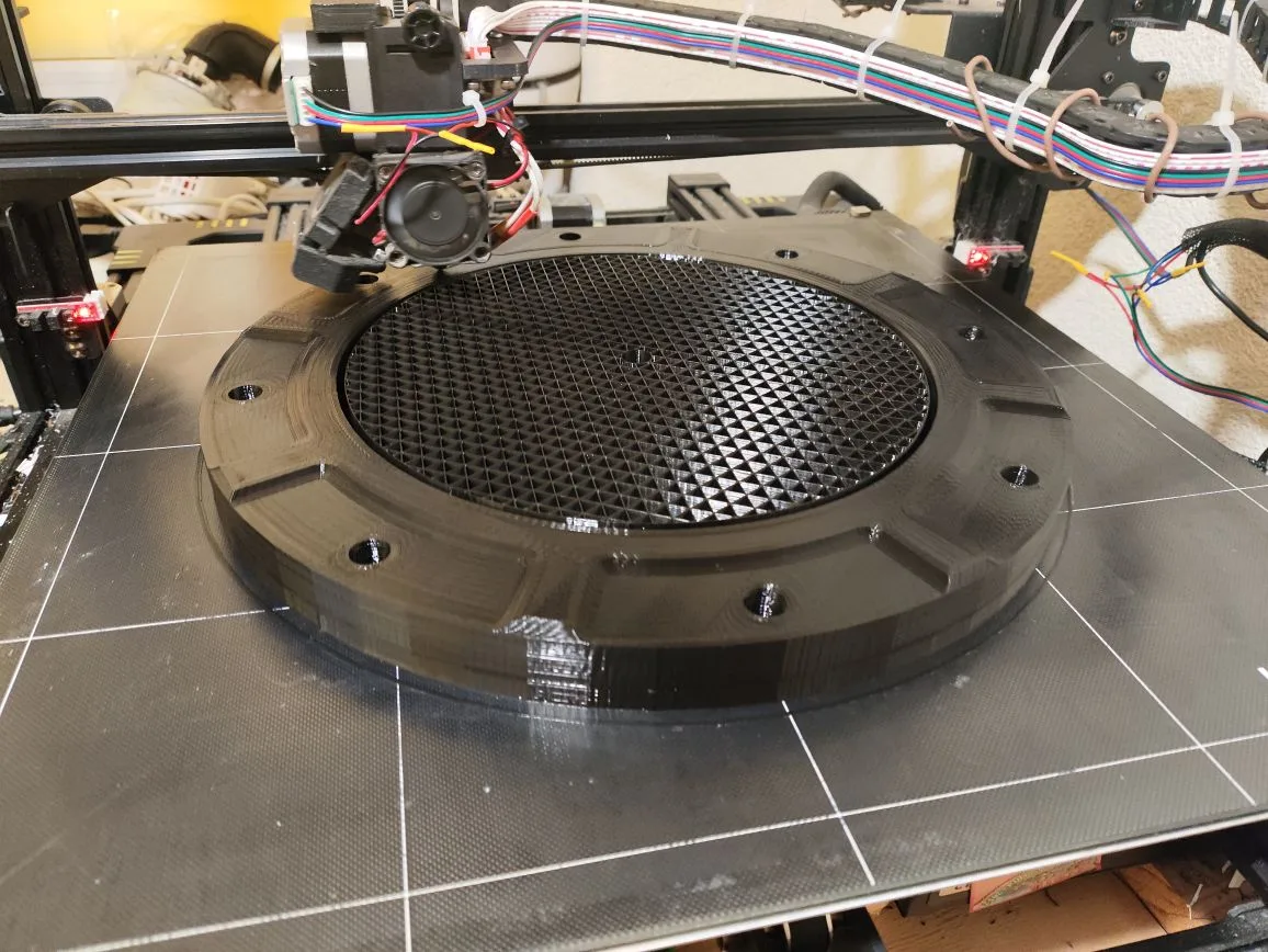

Слезно меня попросили помочь и сделать крышку бачка фильтра басейна.
Поскольку температуры там не было, но было небольшое давление, я решил делать из ПЛА. гарантий я не давал и делал че получится. толщина стенки 10мм, сплошная заливка.
печатал 0,6 соплом 95 часов. 2кг пластика. суровый получился люк.
видосик раз:
но как и ожидалось крышка эта дырявая и "плачет". думаю со временем дырочки засахарятся, но опыт есть опыт!
всем люк !
