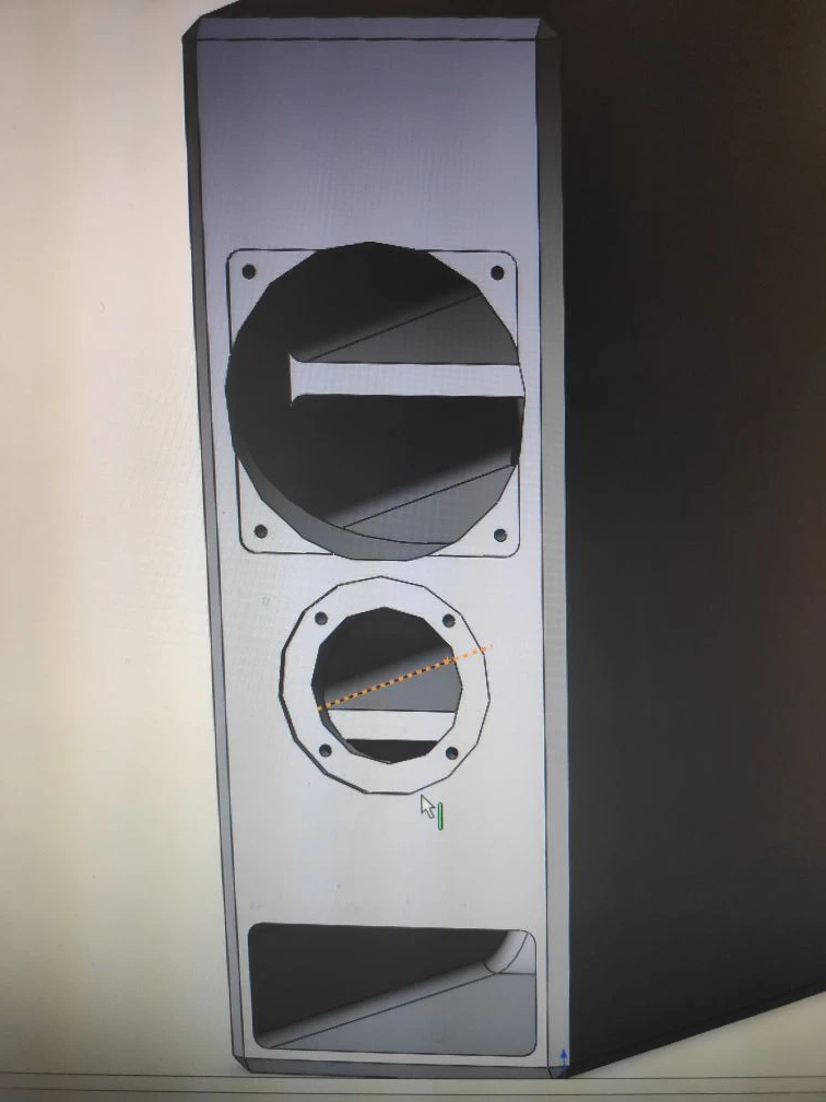

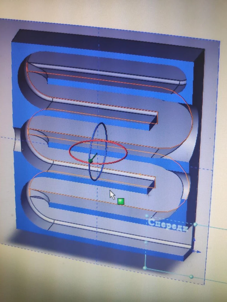

В 19м году товарищ хотел опробовать возможности 3д печати и закинул мне вариант колонки с лабиринтом, для 100мм динамика.

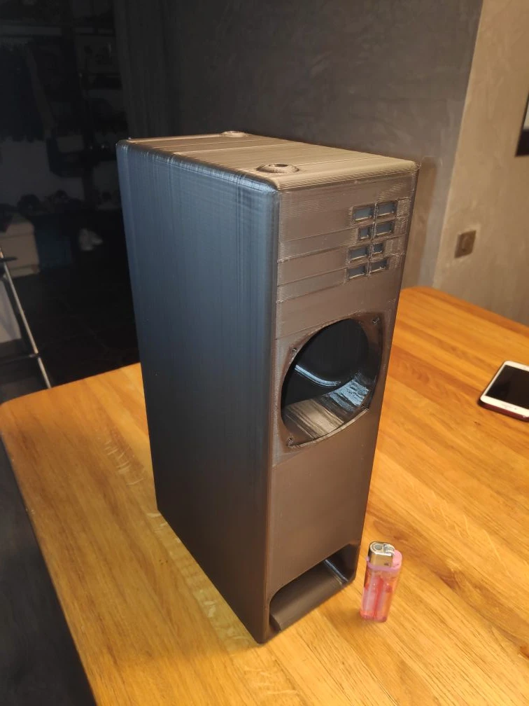

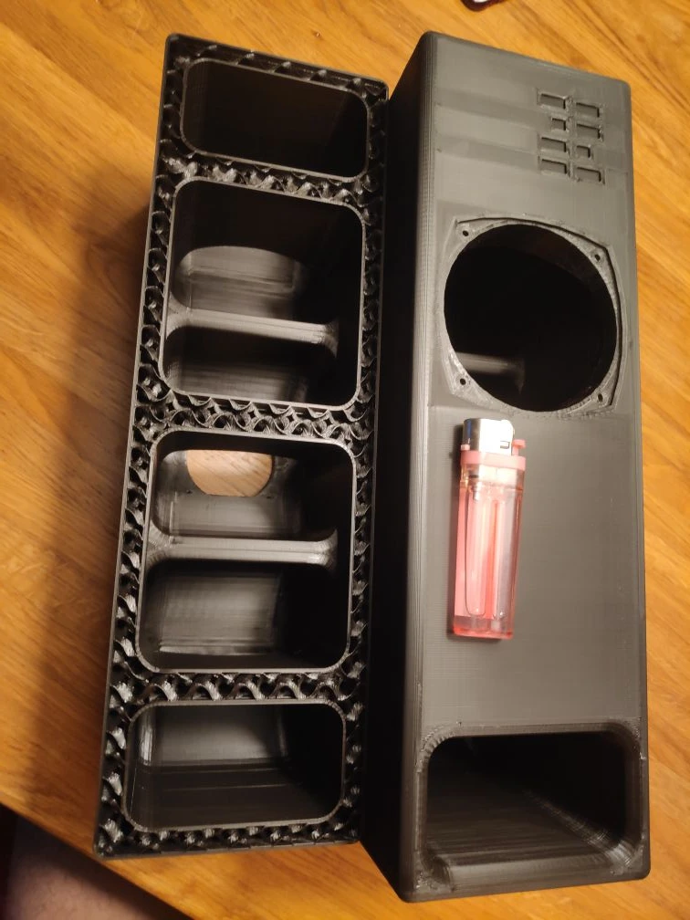

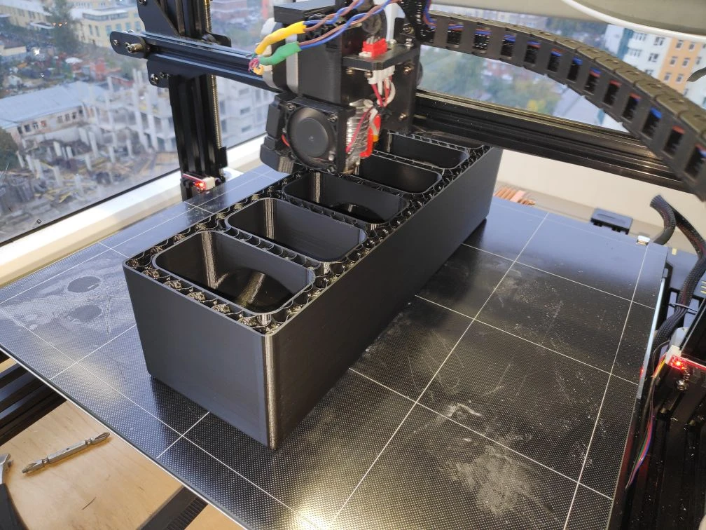

Проблема была печатать так, чтобы обойтись без поддержек внутри. в итоге я использовал арки и своды и принтер с задачей справился.
Для прям повышенного аудиофильства я подумал, что если область заполнения заливать водой тогда всяких резонансов вообще не будет. И для этого заполнение было выбрано гироидным. Но тут я потерпел фиско так как колонка неудержимо текла сквозь щели между слоями периметров. Ну что ж, отличный опыт!
Впрочем и без всякой воды никаких резонансов не возникало. Колонки и так были довольно увесистыми.
Однако в серию дело не пошло, долго, дорого, нерентабельно, но для опыта отличный результат!
