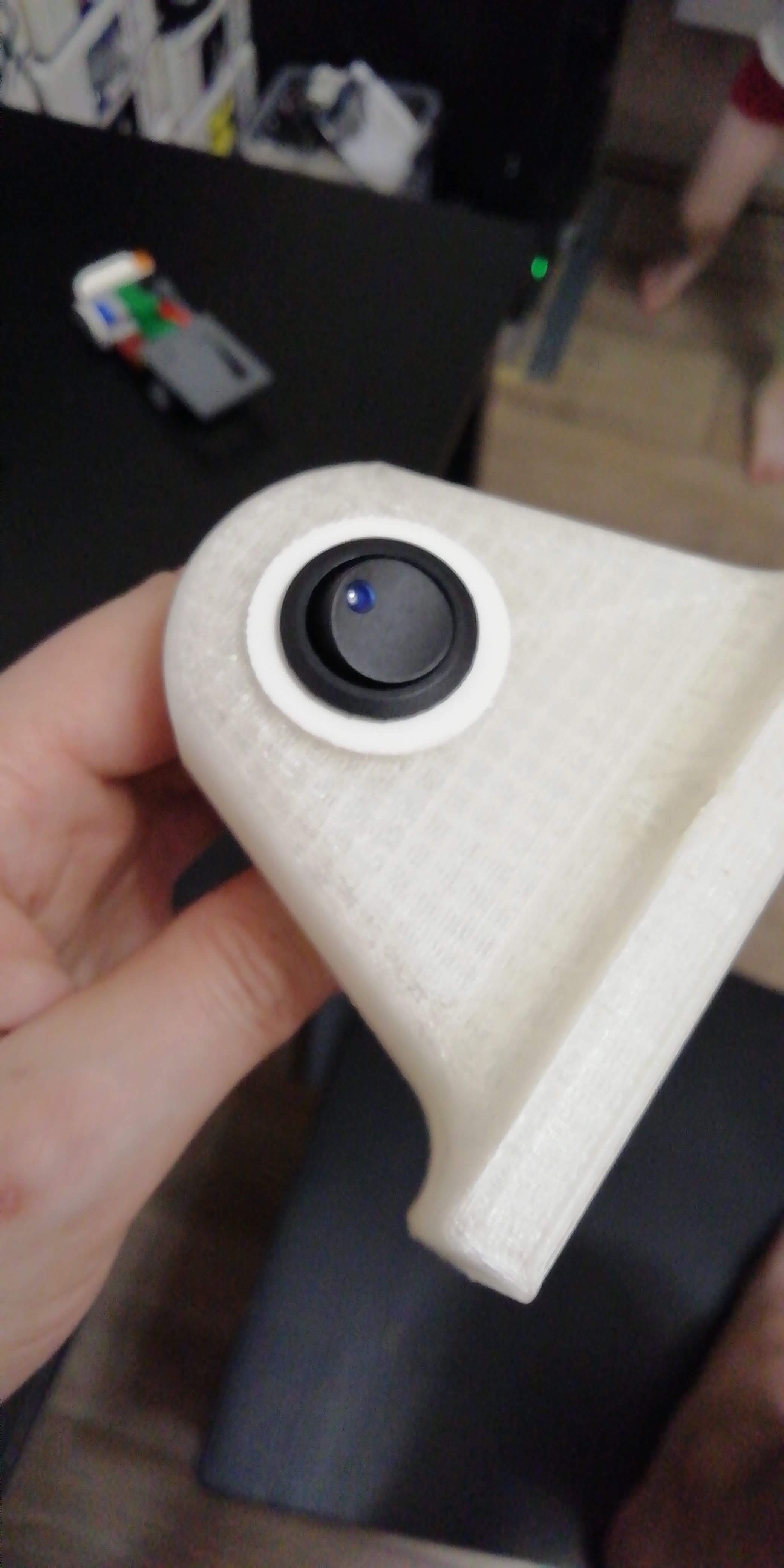

Очередная моя поделка. были куплены в leroymerlin Светильник TechnicСветильник - 3d печать + leroymerlin
Далее нарисовал корпус, идея была такая, повесить светильники на трубу (опять же там.... покупал) которые можно передвигать и поворачивать вокруг трубы.  (такой светильник нам в детстве делал отец, было очень удобно).
Опоры для трубы, конечно хотелось что то более красивое, но дизайнер во мне так и не родился.Светильник - 3d печать + leroymerlinСветильник - 3d печать + leroymerlin
Теперь само крепление светильника на трубе.Светильник - 3d печать + leroymerlinСветильник - 3d печать + leroymerlin
В самом начале планировалось два светильника на одной трубе, и для удобства в торцах трубы сделать выключатели. Крепление выключателя в торце трубы. Светильник - 3d печать + leroymerlinВыключатели купил в автомагазине. А вот с фиксацией светильника на трубе, пришлось повозиться. В итоге получилось вот такое болтовое крепление, зажима. Честно не очень удобно. Если буду делать еще такой светильник, то переделаю, на подобие крепления седла на велосипеде, рычагом. Светильник - 3d печать + leroymerlinкрышечкаСветильник - 3d печать + leroymerlinНу а теперь что в итоге получилось.Светильник - 3d печать + leroymerlin

Пока печатал, сделали перестановку в комнате и организовали два рабочих места для пацана (одно общее для нас с ним). Одно место для занятий порисовать, читать, и так далее, второе для занятий робототехникой. По этому светильников будет два. одной лампы вполне достаточно для освещения. Если будет мало, докупить пару светильников и повесить уже не проблема. Провода закреплю на трубе кольцами, будет более аккуратно.
Какие вижу плюсы от такой конструкции, крепить можно хоть горизонтально хоть вертикально, масштабирование, минимум деталей. PS. если нужны модели светильника, пишите вышлю, тут не могу разместить Stl файлы больше чем тут разрешено.
