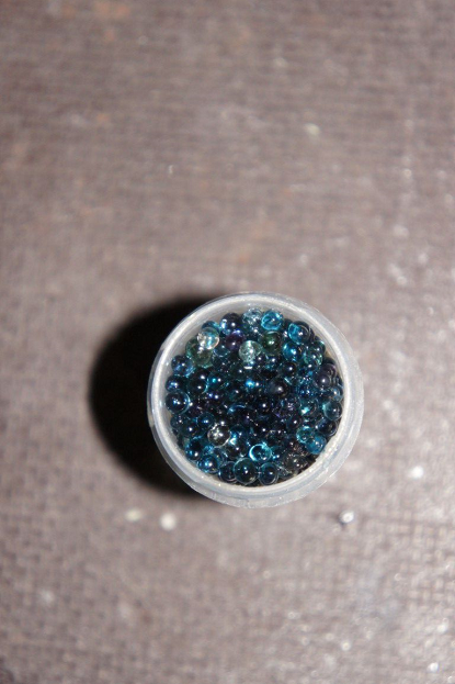

Есть несколько таких типов силикагелей с индикатором влажности. Остерегайтесь и не покупайте дешёвые, которые меняются от темно-синего (сухого) до розового (насыщенного), поскольку они обычно содержат хлорид кобальта, продукт, который может содержать канцерогены и не применяется в ряде стран ввиду своей опасности для здоровья человека. Мы не химики, но, по-видимому, индикатор цвета в оранжево-зеленых шариках с силикагелем является разновидностью композитного красящего вещества и гораздо более безопасен для использования.
Многие спрашивают, можно ли вместо силикагеля использовать рис? Можно. Рис дешевый и легкодоступный, он обладает гигроскопическими свойствами, но мы не советуем использовать рис в качестве осушителя, так как его адсорбционные свойства не могут сравниться с характеристиками промышленного силикагеля.
Напоследок осталось разобраться с контейнером, где будет храниться силикагель. Для этого подойдет любая прозрачная ёмкость с маленькими дырочками, прорезями или какими-то другими отверстиями – они нужны для того, чтобы силикагель мог притягивать влагу, оставшуюся в вакуумном пакете.
Вы можете купить коробочки вроде этой (правда, они продаются только вместе с силикагелем) или же создать такую коробочку самостоятельно. 3D-печатную модель для нее можно скачать отсюда, а в дальнейшем Вам останется лишь подогнать её под нужный размер и распечатать.

Когда шарики поменяют цвет с оранжевого на зеленый, просто выньте их из контейнера, положите на противень и поставьте в духовку – на 3 часа с температурой 120°C. Некоторые духовки работают по принципу микроволновки, но мы их использовать не советуем. Когда шарики вновь обретут оранжевый цвет, это значит, что они высохли и готовы к повторному использованию.
