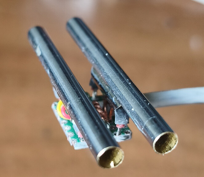

Захотелось ради интереса сделать датчик наличия потока в СОЖ. У меня с этим замечательно справляется визуализатор потока, скорость вращения которого дает представление еще и о степени закальцинирования в системе. Кстати, по приезду в город, обнаружил полное отсутствие воды в настенном накопителе, испарилась вся, и совершенно седую помпу и стенки емкости. Стакан уксуса + стакан воды и включенная помпа в течении нескольких минут всё привела в идеальное состояние прямо на принтере. Но это у меня, с открытой СЖО , а как в закрытых системах, типа компьютерных? Как определить, есть движ или нет? Вот и подумалось, что предлагаемый мной датчик потока мог бы пригодиться. Принцип заключается в выявлении разницы температур на входе в голову и выходе из нее. При отсутствии потока градусы равны, и компаратор Ардуины выдает сигнал, который управляет мосфетным реле, которое заставляет моргать с частотой 1Гц термометр термобокса на лицевой панели принтера, весьма яркий. При норме все как светится как обычно, при остановке начинает моргать. Понятно, что если заморочиться, можно сигнал остановки передать и в вайфай, а там и на мобильник.

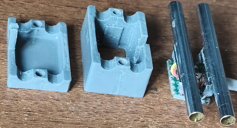

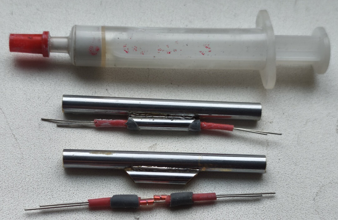

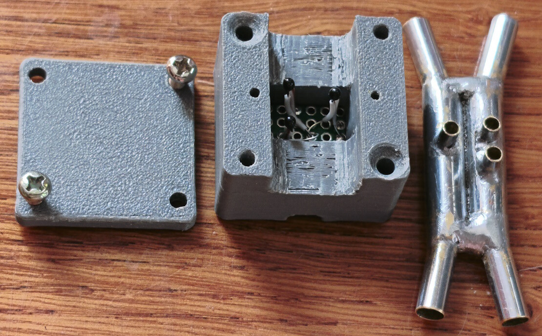

Датчики, оба варианта, сделаны из отрезков трубок телескопической антенны, коих, думается, у всех хватает. Они изготовлены из латуни и если сточить никель, замечательно паяются. Для изготовления нужен паяльник, треугольный надфиль и желание. Если у вас не лапки, пару часов достаточно... Испытания показали работоспособность изделий, а заодно проверить полемику с уважаемым accurate_random о конвекции в системе без принуждения извне.

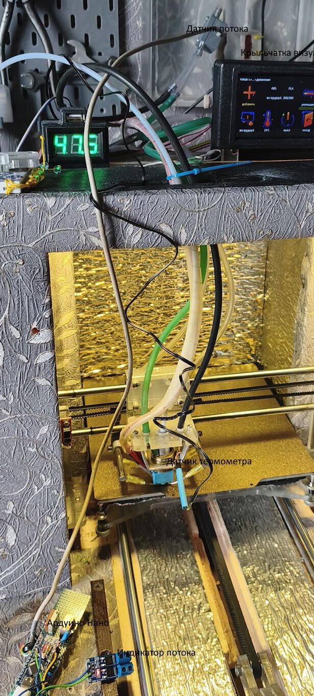

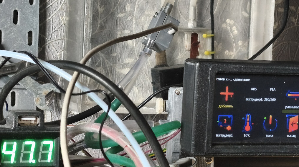

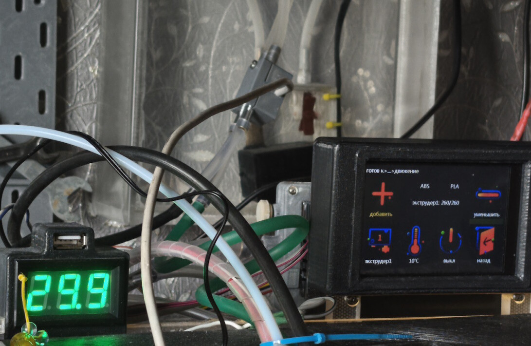

Кстати, вот устоявшаяся температура, когда все работает нормально:
Итак, разогрел хотенд до максимума моей прюши 260 градусов с отключеной помпой. Датчик показал отсутствие конвекции в течении достаточно продолжительного времени с устоявшейся температурой. После 5 секундного запуска помпы, датчик показал наличие конвекции, в результате которой установилась температура на градус ниже максимальной после некоторых колебаний. Это продолжалось весьма долго, пока не надоело ждать изменений. Вывод: при нахождении входа и выхода на емкости на горле на одном уровне, при нахождении СЖО заметно выше головы принтера, конвекция возможна после "пинка" потоку, но она ничтожна и весьма неустойчива, и надеяться на "халяву" без помпы не стоит.(это при шланжиках внутренним диаметром 4мм). Заодно и сделал вывод для себя лично: Мне не стоит ставить эти датчики в открытые СЖО, турбинок визуализаторов вполне хватает для спокойствия, а максимальная температура 48град, при отсутствии потока в СЖО, несерьёзна даже при температуре хотенда в 260 градусов. Замечу, что у Прюши алюминиевый держатель хотенда, а это неплохой радиатор... Вот и все вроде, СТЛок не выкладываю, ибо если кто то надумает делать подобное, то основу печатать стоит после спайки трубок, размеры знать будете....
