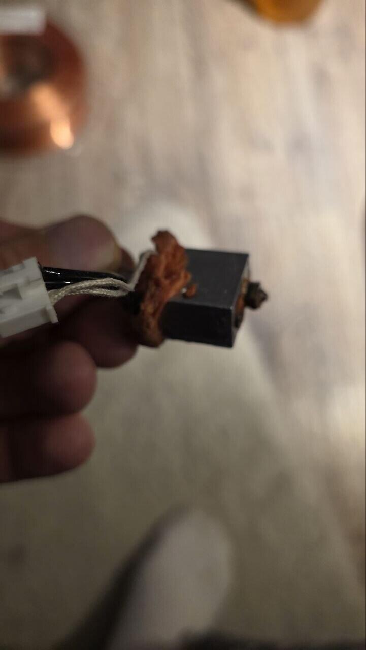

Имею в наличии данный принтер с 3.01.2026. И вот спустя 1500 часов и 10 сентября 2026 года на календаре, данный принтер перестал радовать.

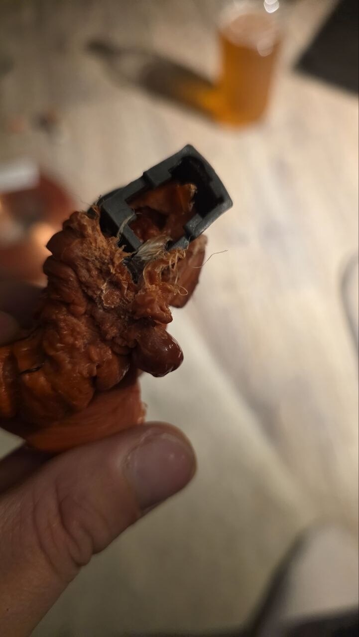

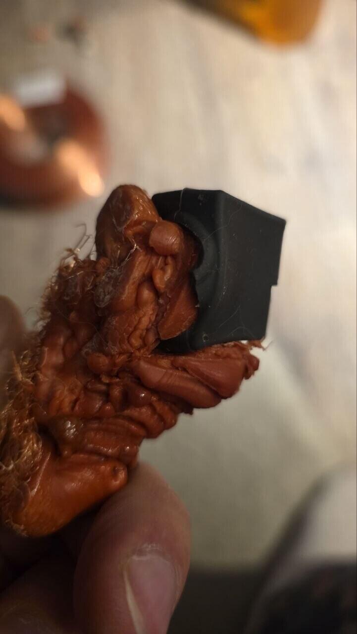

10.09.26 случился взрыв хотенда по неведомой причине.
После коллапса: поменял хотенд, почистил экструдер, почистил шестеренки в ACE pro. запустил на печать стандартный тест на зазоры с шестигранником и плашкой, все прошло хорошо. НО при печати теста кораблика, как только доходит до этапа ретракта(втягивания нити), вы лазит ошибка о засорении сопла.
Что делать и куда смотреть пока не знаю, советуют попробывать печатать не с амс, а на прямую, но это не выход. Так же скинуть в принтер в дефолт. (попробую допишу)
