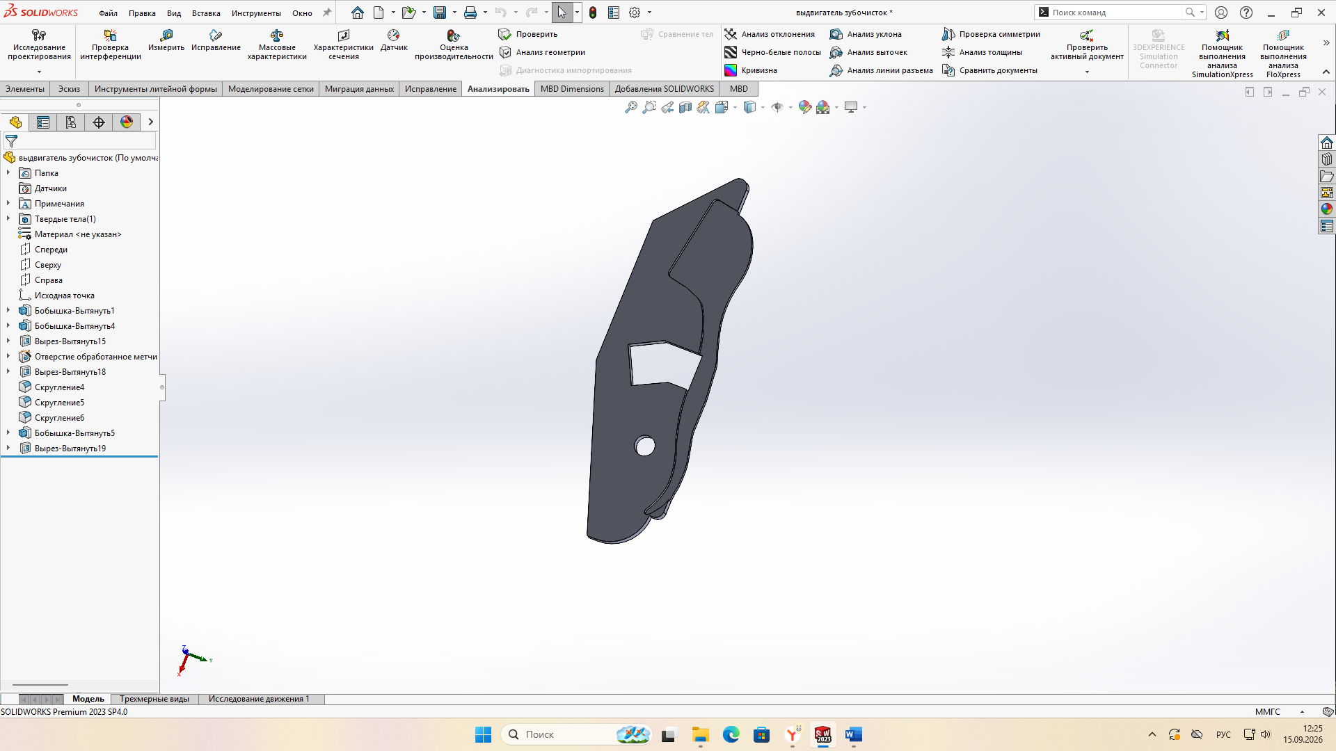

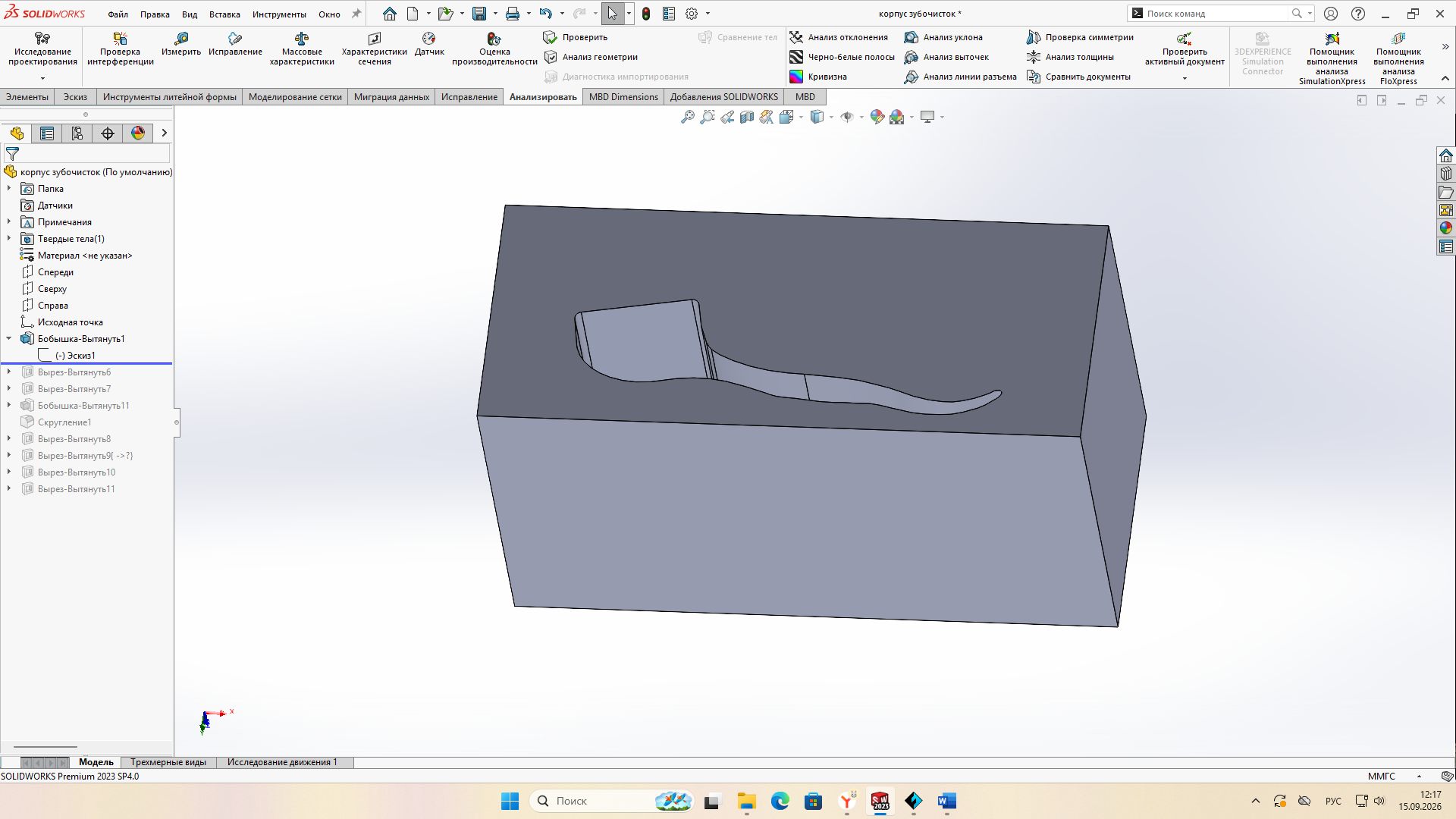

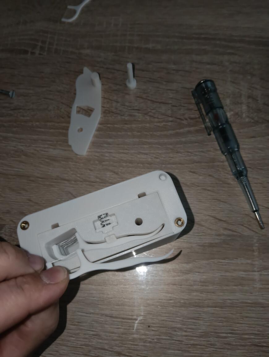

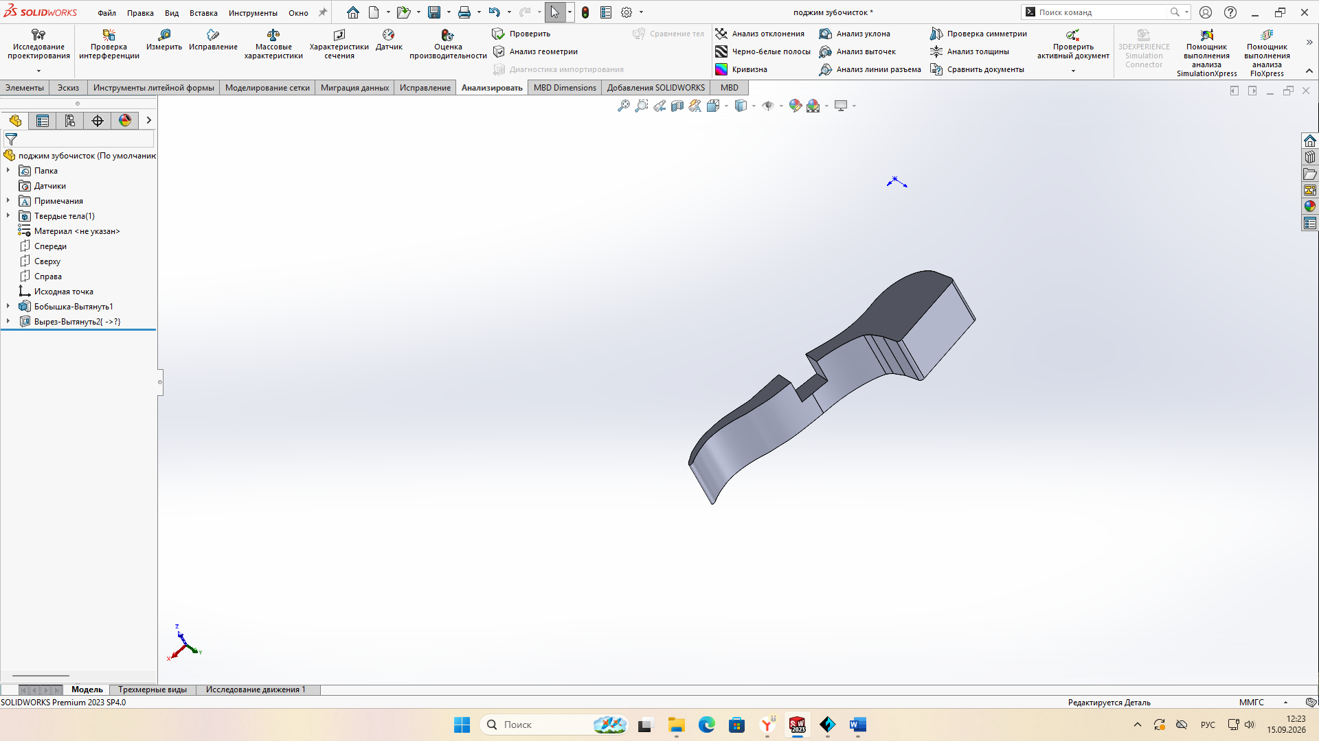

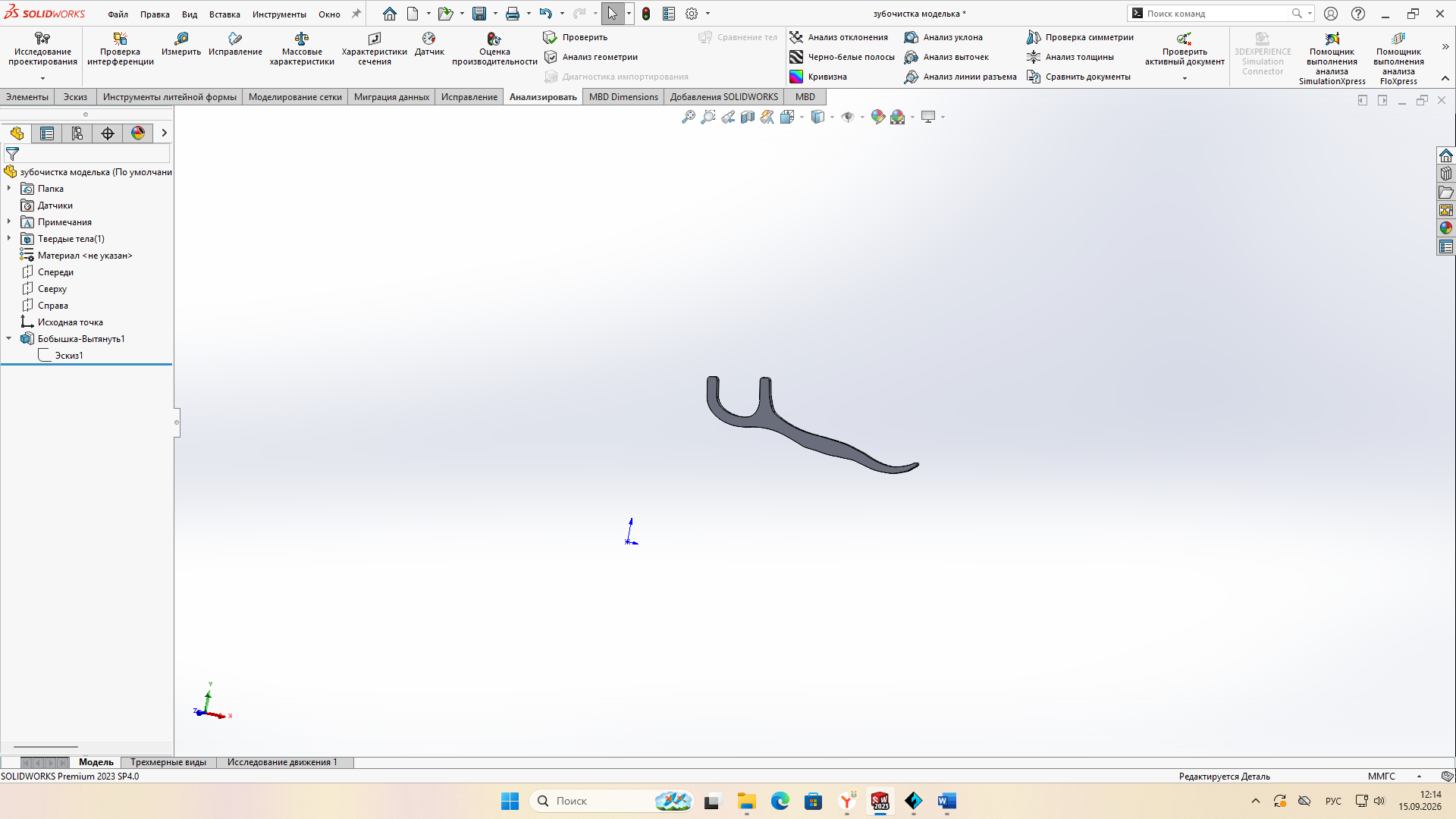

Первым делом был сделан чертеж по фото самого флоссера (в дальнейшем просто зубочистка)
Как я делал то что никому не нужно, или от создателей

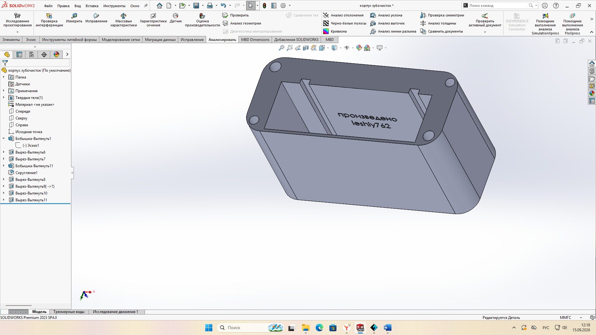

Отталкиваясь от самой зубочистки, был создан корпус зубочисток

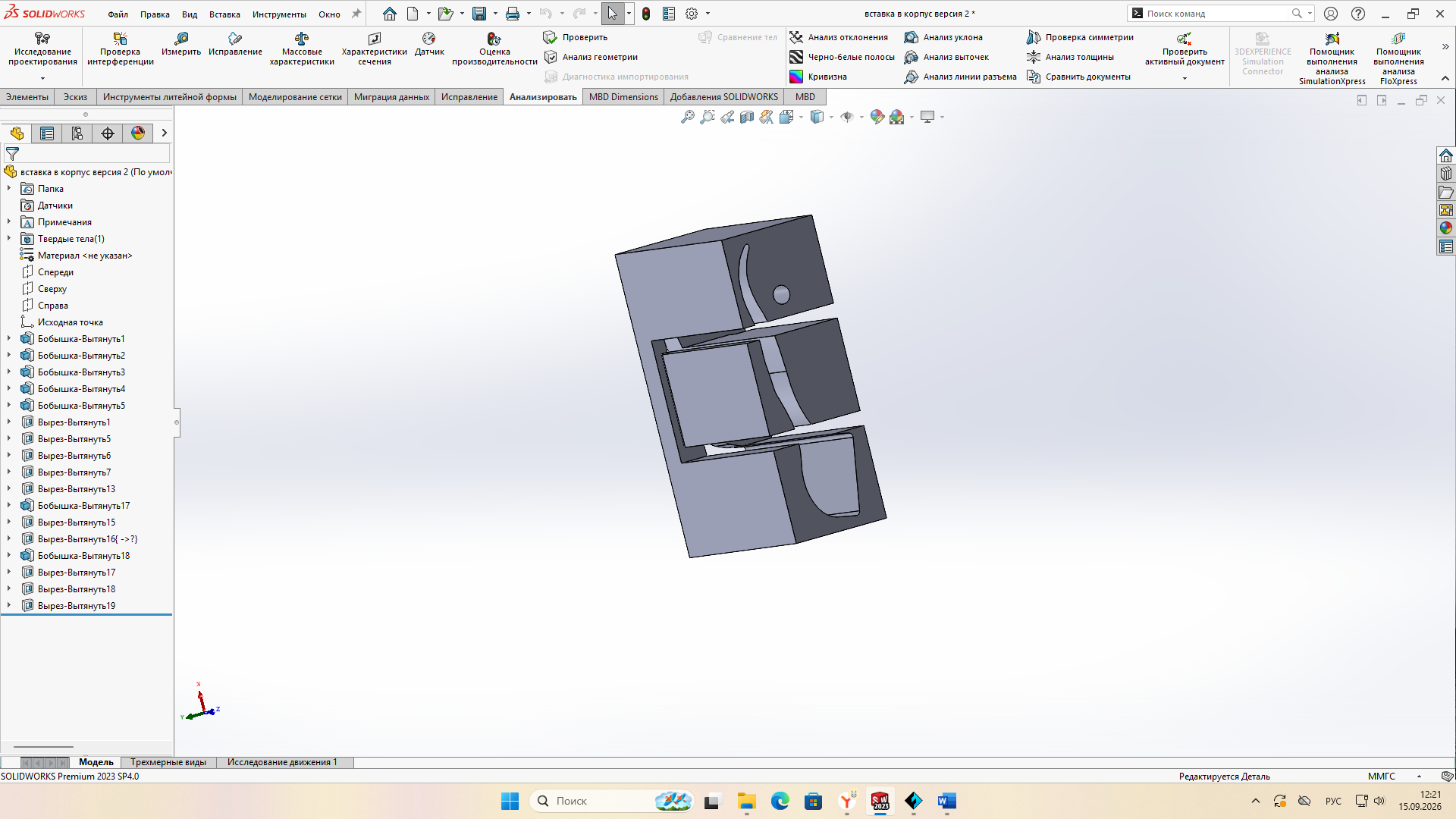

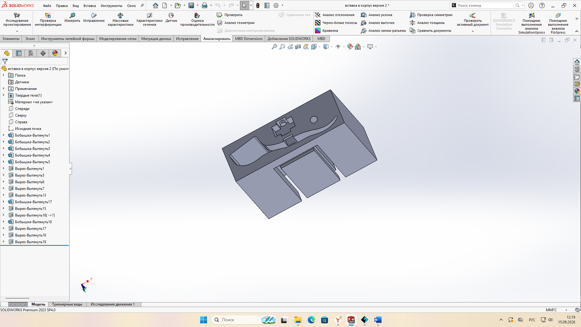

Поняв, что в данном корпусе система поджима зубочисток оставляет желать лучшего, был переделан корпус на две части, а именно корпус с выемкой и вставка в него.Как я делал то что никому не нужно, или от создателей Как я делал то что никому не нужно, или от создателей
Поговорим о вставке, поджим зубочисток был реализован посредством поджима их резиновым колечком для купюр к подпружиненному упору. Это позволяло удобно загрузить зубочистки вовнутрь и предотвратить их вылет до момента полной сборки.

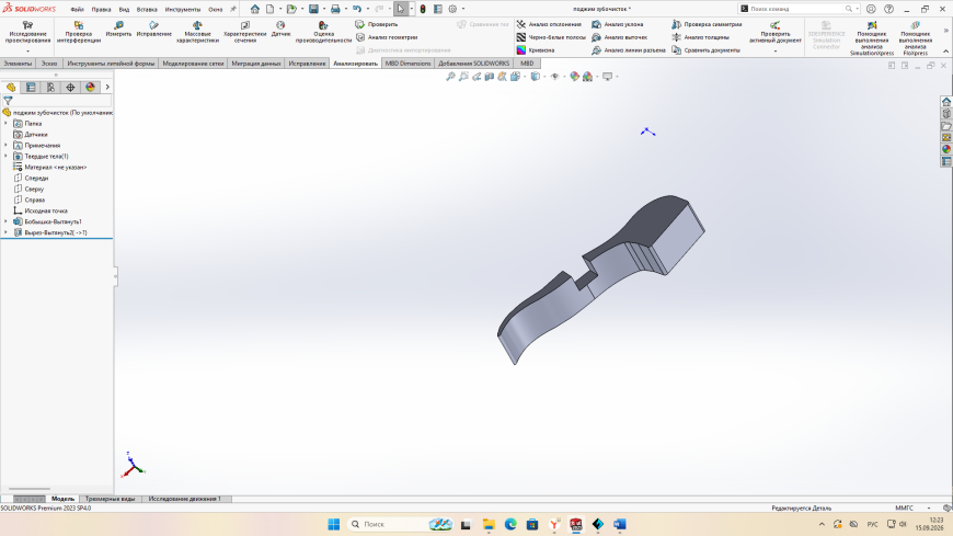

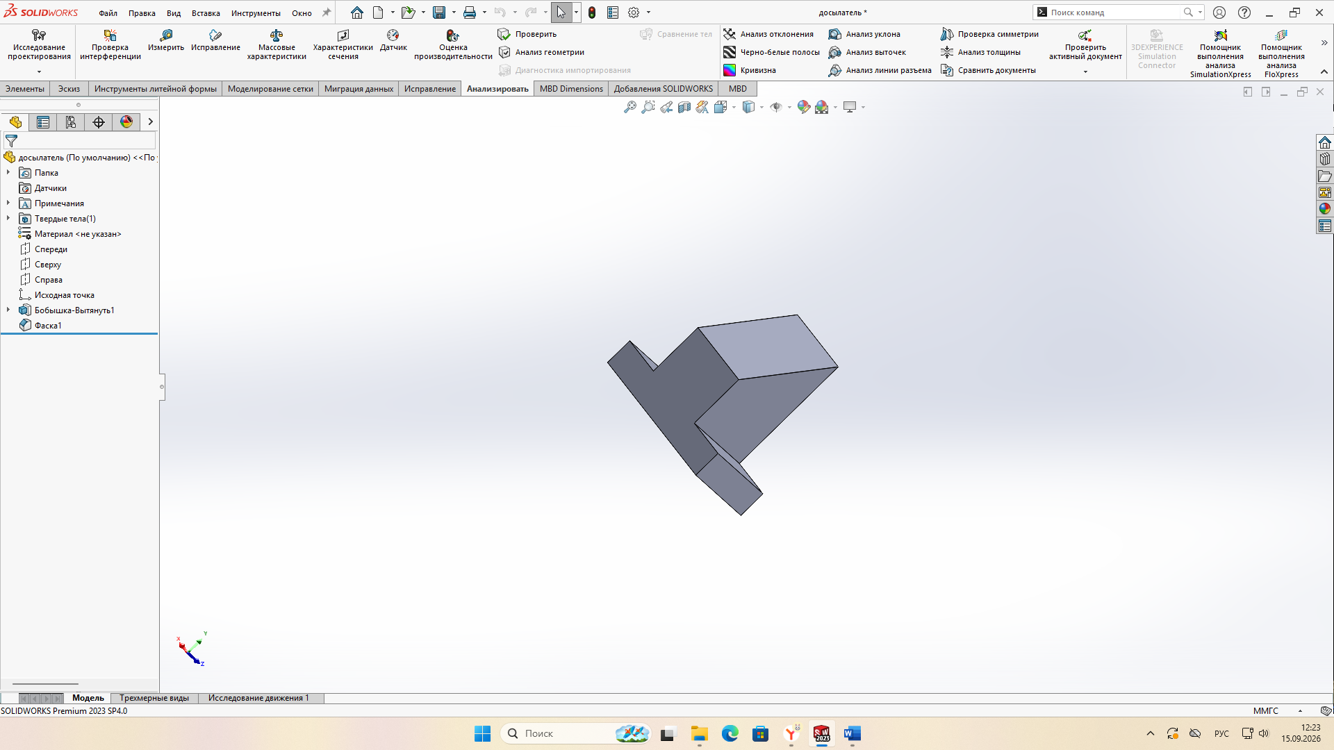

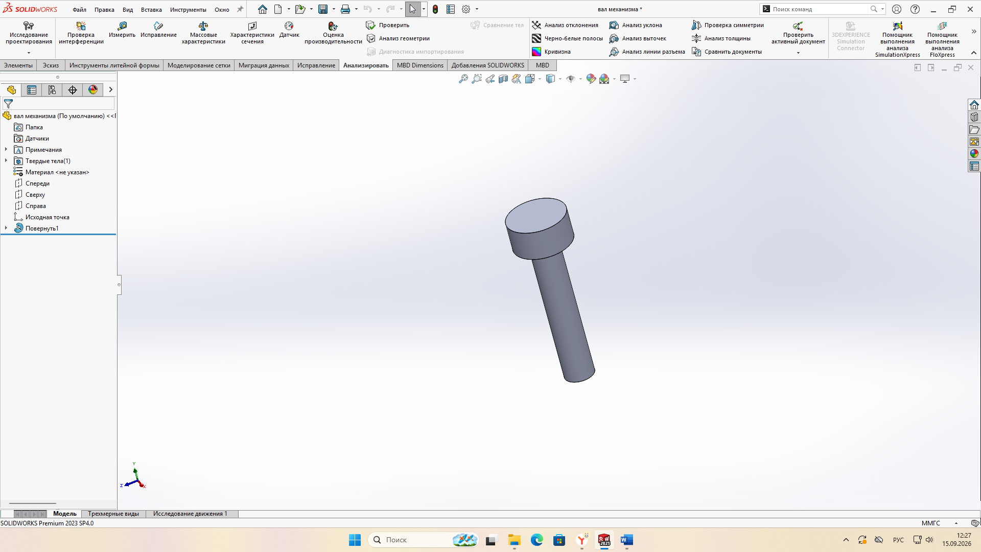

Вставка есть, упор есть, нужно то, что будет поджимать зубочистки, взяв 3д модельку самой зубочистки с минимальными доработками был создам поджим.

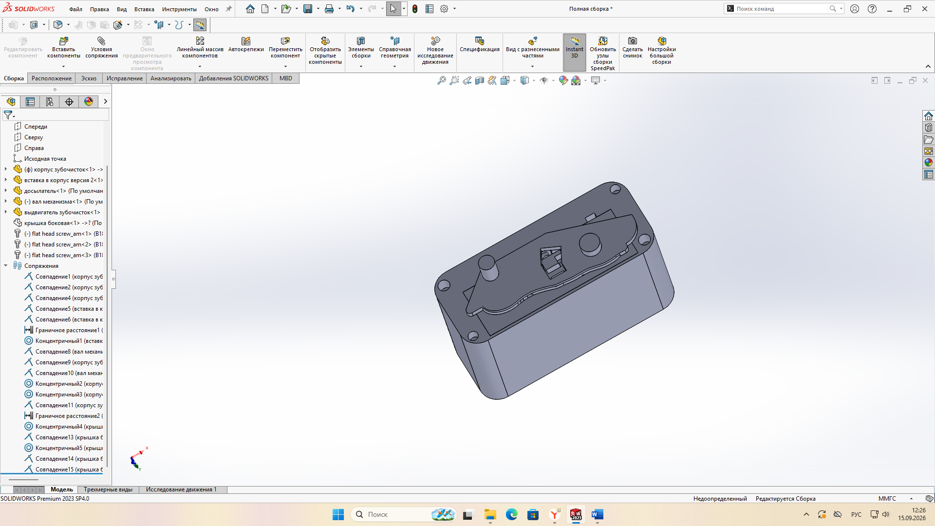

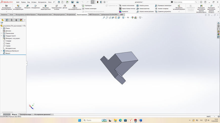

Итак, корпус готов, вставка и поджим в нее тоже, настало время воплотить механизм их извлечения.

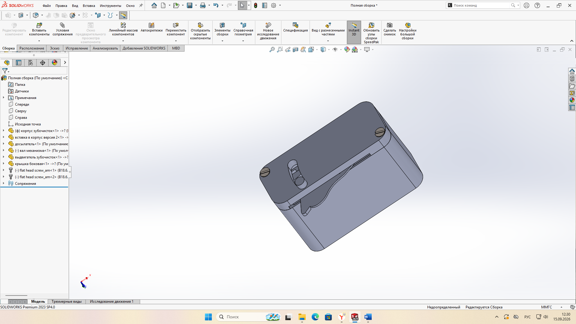

Вооружившись функцией «сборка» в солиде, соединив две детали в одну через сопряжения, непосредственно в сборке был создан и выдавлен эскиз выдвигателя.
Как я делал то что никому не нужно, или от создателей Создав пару сопряжений и зафиксировав детали, был создан так же вал выдвигателя.
А под вал методом редактирования детали непосредственно в сборке было сделано отверстие под вал в вставке.

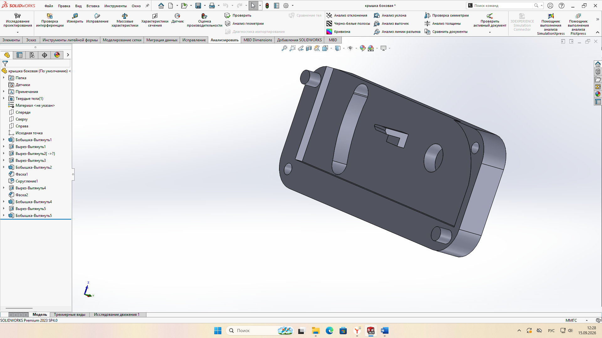

Итак, корпус есть, вставка и выдвигатель есть, осталось сделать самое последнее крышку корпуса и как-то придумать чем выдвигать зубочистки.
Крышку сделать ничего сложного, так же в сборке создается примерный эскиз, сопрягается с корпусом и делаются все необходимые выемки и отверстия.
Систему выдвижения сделал примитивную, добавил круглую рукоятку к выдвигателю и по нему уже сделал вырез в крышке. Так же на крышке был сделан механизм убора упора в сторону чтоб зубочистки освободились от упора и уперлись в выдвигатель.

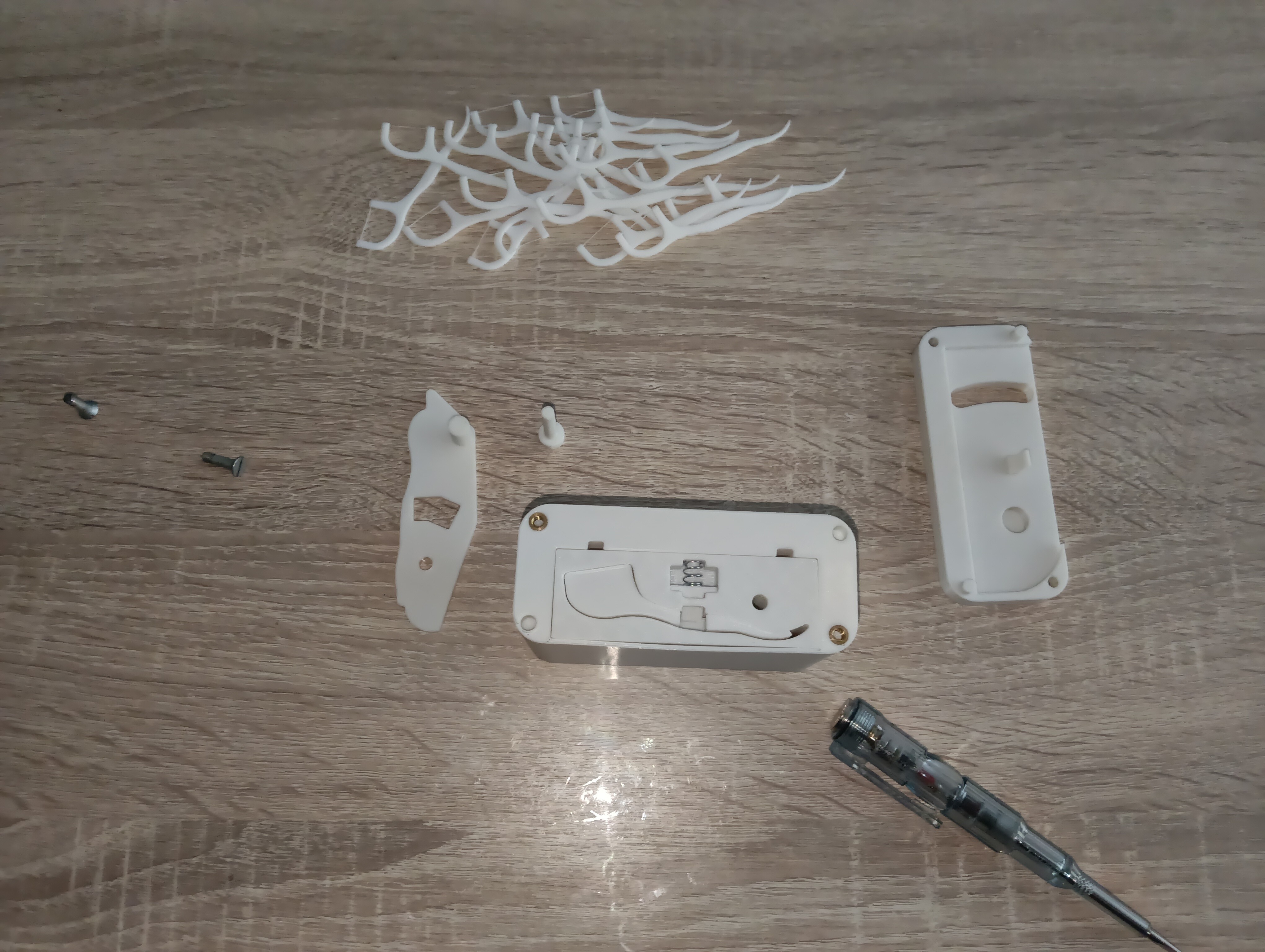

Добавив в сборке отверстия для крепежа под вставки с резьбой под винт м4 было понятно, что пора идти на печать.

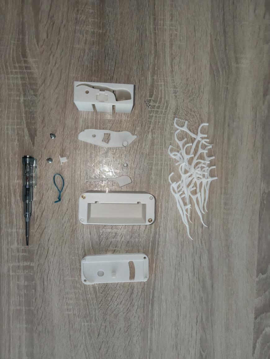

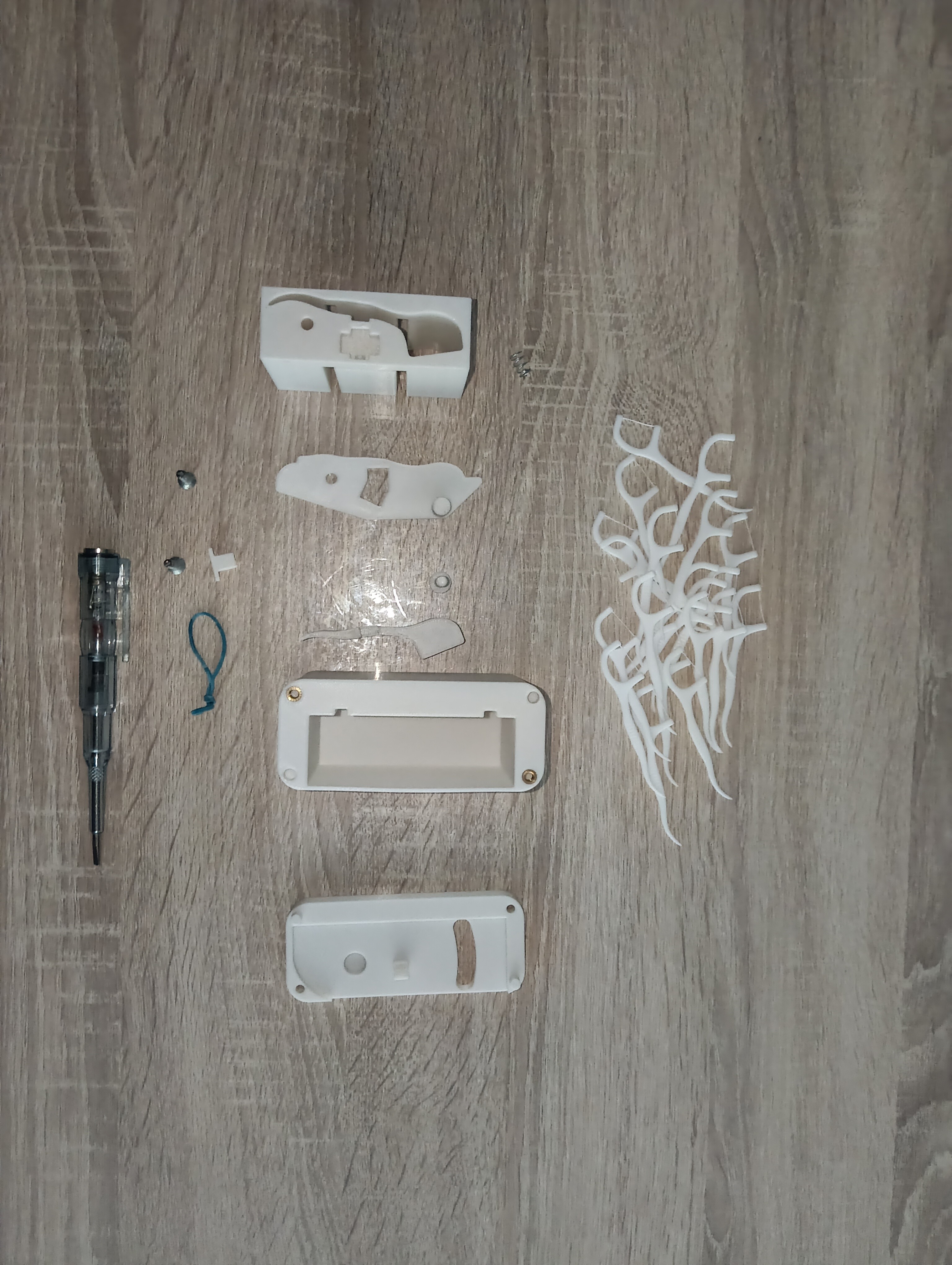

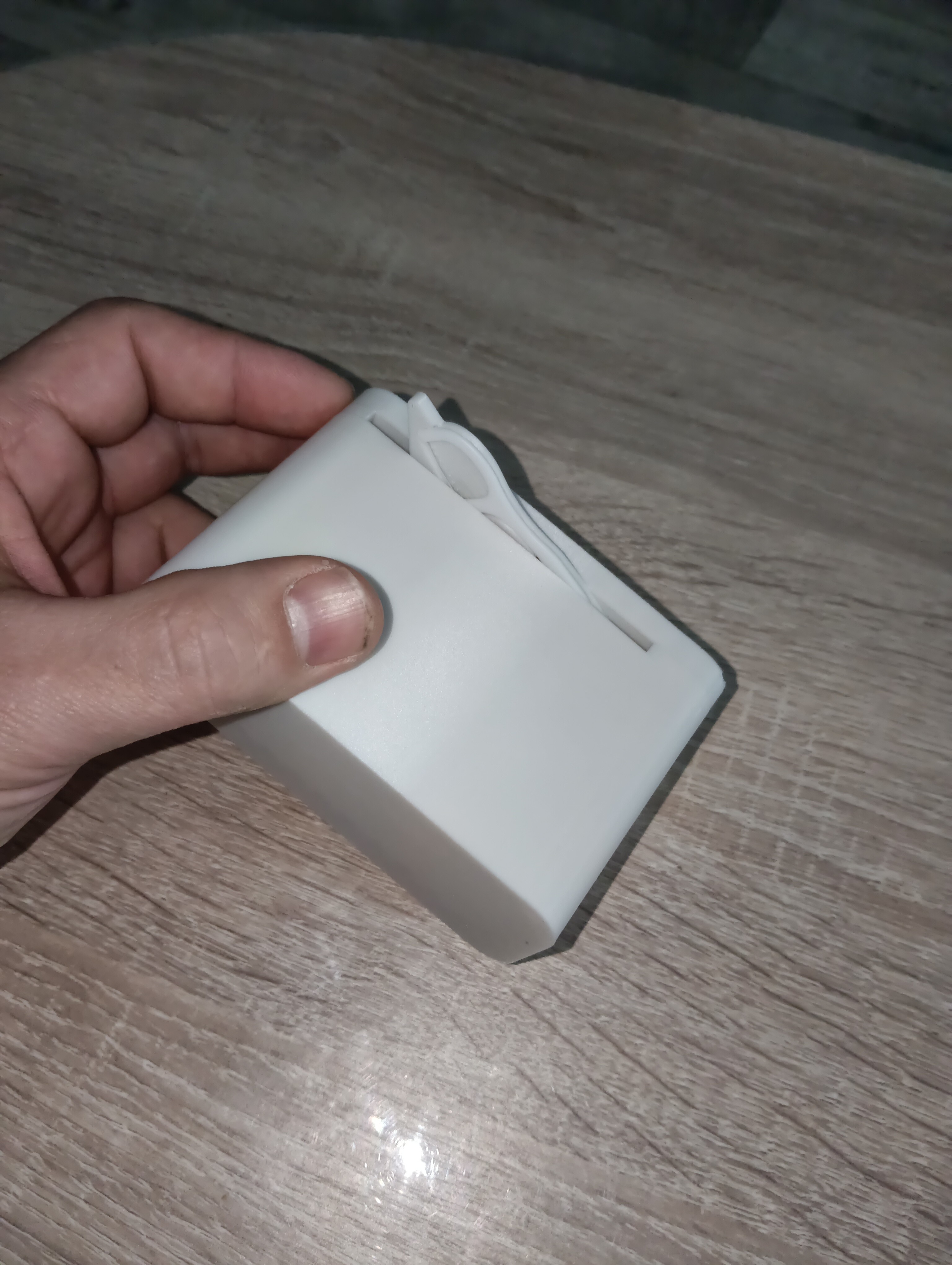

Как я делал то что никому не нужно, или от создателей Модели сделаны, осталось все это дело напечатать. Процесс печати занял часов 5, понемногу, в день по детали. Самая габаритная деталь печаталась 1ч 45мин, пластик использовал PLA.

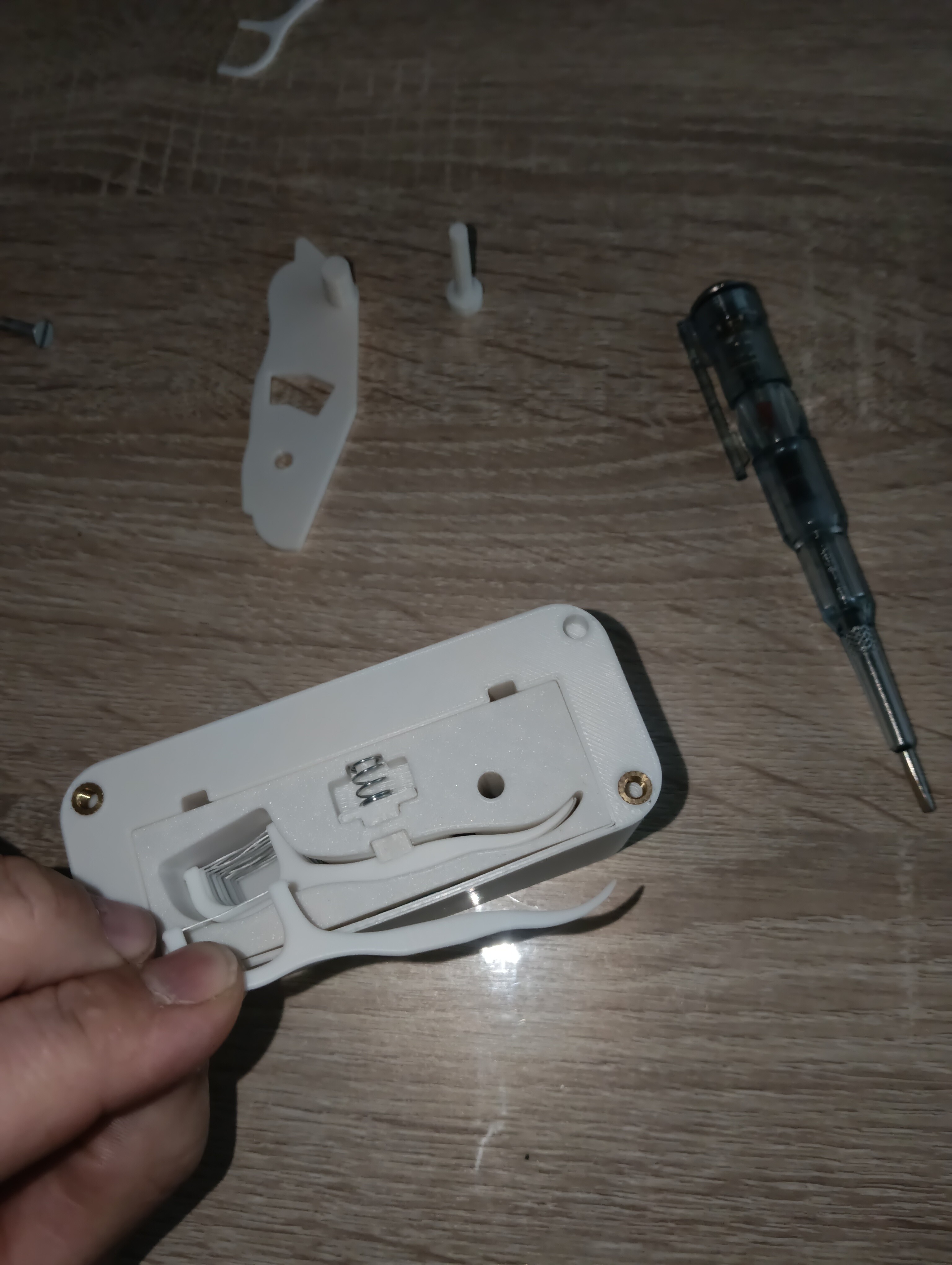

Пришло время сборки.
Вооружившись всеми деталями, вставками с резьбой и паяльником, 20ю зубочистками (рассчитано было что влезет 20), винтиками м4, одной пружинкой из набора пружинок и резиновым колечком, не без помощи отвертки была собрана конструкция.

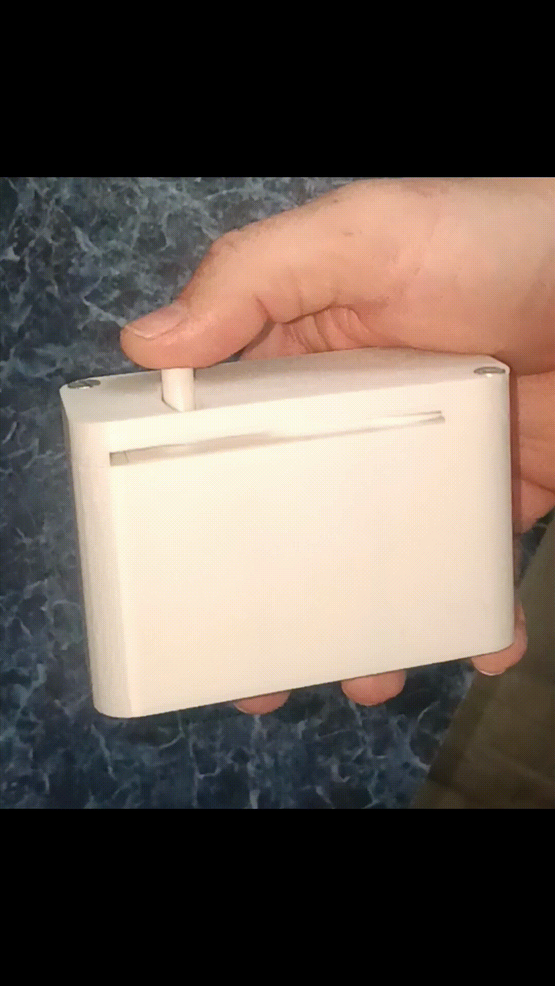

Ну и конечный результат в виде гифки.
Как я делал то что никому не нужно, или от создателей Поняв, что все работает, и что идея из головы переросла в нечто работоспособное, поднялось настроение изрядно.
