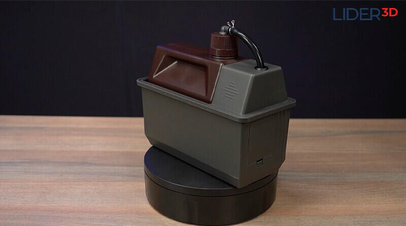

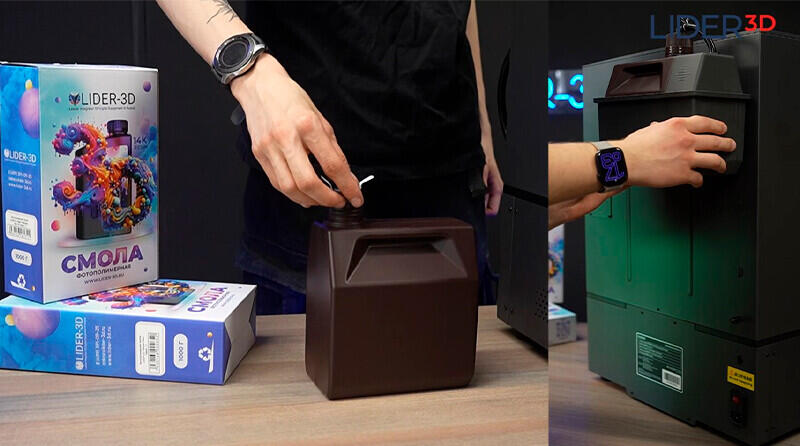

Ах да еще есть защитный поддон для смолы, и система долива - которая состоит из самой системы и буквально бутылки.
Система долива устанавливается сзади принтера, так что если планируете её использовать учтите что поставить принтер близко к стене не получится.

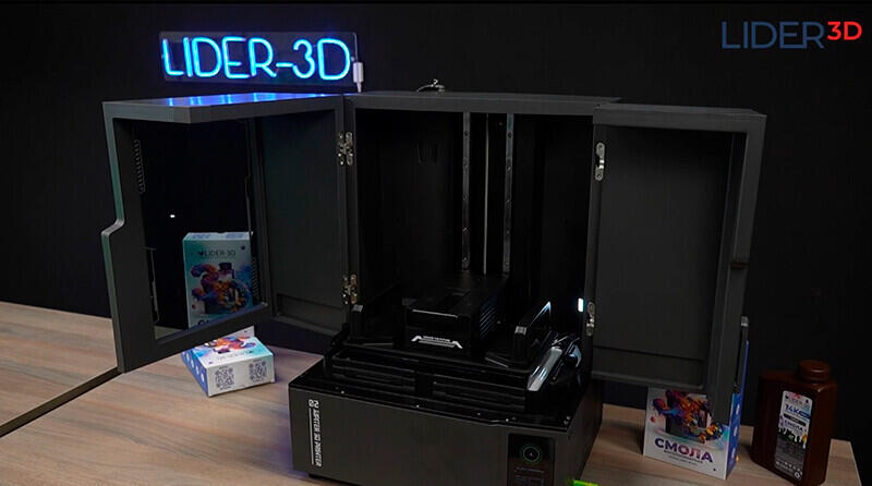

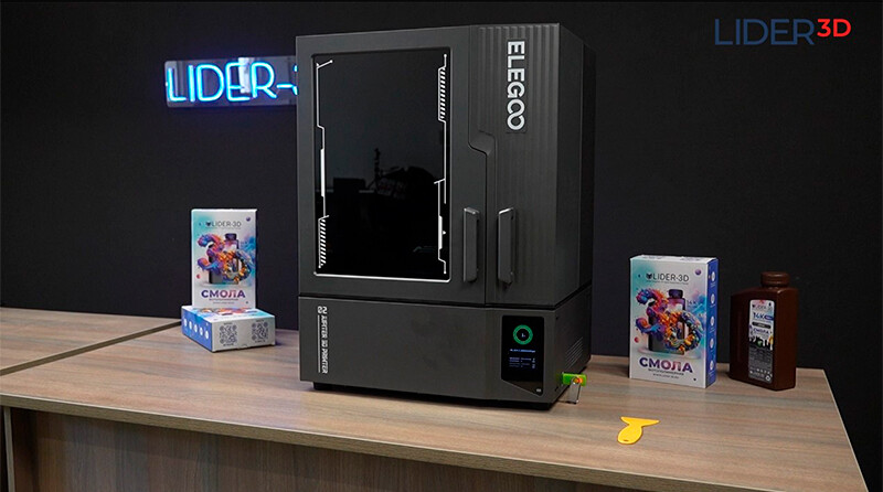

Купол Jupiter 2 кстати теперь вовсе не купол, а своеобразная двойная дверь с окошком. Примерно такие же двери можно было увидеть на принтере фрозен соник мега 8к.
Дверь пластиковая и в открытом состоянии принтер занимает очень много места, но для такого большого устройства это лучший вариант из возможных. Откидывать или подымать огромный купол было бы крайне неудобно.
К тому же, принтер теперь, как будто, хочет вас обнять!

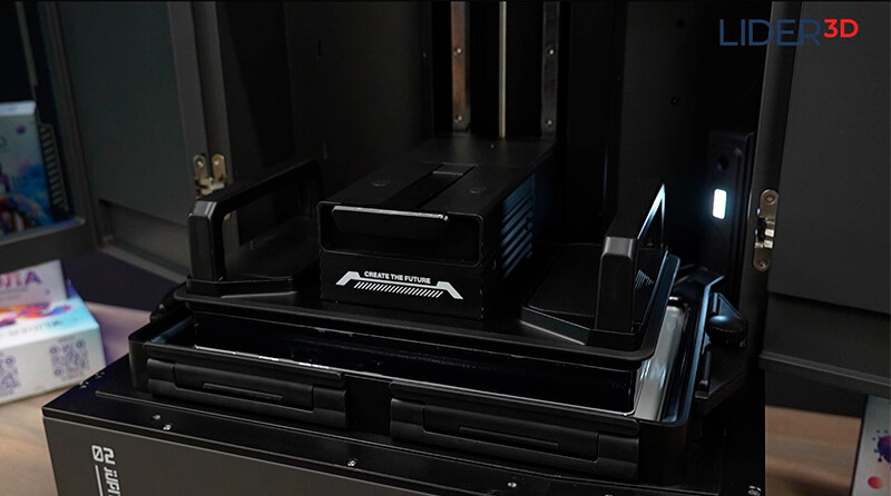

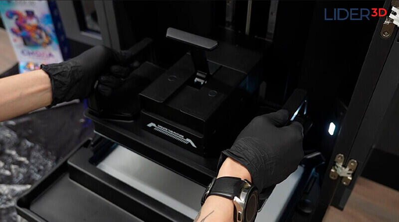

Платформа крепится хорошо и что не маловажно, удобно, есть две ручки, а крепление выполнено в виде массивной защелки.
Область печати 302×162×300мм, для сравнения - у Elegoo Saturn 4 Ultra 16k область печати 211.68×118.37×220мм
Неприятный момент который отмечают почти ВСЕ обзорщики - если вы напечатаете модель на всю область печати, то снять платформу вместе с ,моделью не получится потому что модель будет упираться в ванну для смолы. Elegoo даже в официальном комментарии указывают что в таком случае сначала необходимо снять ванну для смолы, а затем уже платформу с моделью.

Ванна для смолы тоже с сюрпризом, во первых классическая PFA пленка, а во вторых система Quick-Lock. Можно конечно по старинке отсоединить рамку с пленкой и заменить пленку самостоятельно, но Elegoo предлагает покупать рамки с пленкой как расходник. Если так, то система действительно удобная. Эдакий аналог быстросъемных сопел на FDM принтерах.
Крепится ванна двумя болтами. Ну и самое крутое что у ванны есть подогрев, смола может подогреваться до 30 градусов, правда изменить температуру никак нельзя, она фиксированная. Ах да, хоть везде и указана температура в 30 градусов, фактически ванна греется до 25 градусов.
Никакой системы с качающейся ванной как было у последнего марса или сатурна здесь нет, всё стоит крепко по старинке.
В ванну помещается примерно одна стандартная банка илиговской смолы, так что ванна не большая, но такой объем в ванне рассчитан во первых на то что у нас теперь огромная тяжелая печатная платформа, которая будет вытеснять много смолы, а во вторых на использование системы долива.

В систему долива помещается 2кг смолы, и сама система может:
- автоматически подавать смолу в ванну;
- возвращать оставшийся материал обратно в бутылку;
- контролировать уровень материала;
- предупреждать пользователя о нехватке смолы.

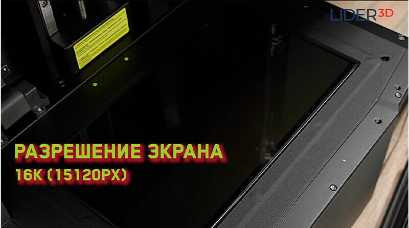

Экран засветки - самая важная часть фотополимерного принтера - разрешение 16K - точнее 15120 пикселей по X но Elegoo любят округлять.
В любом случае экран хороший, а самое крутое что Elegoo сделали так что менять экран стало как никогда просто. Вообще монохромные LCD экраны живут долго, но от поломки не застрахован никто, поэтому Elegoo прислушались к сообществу и задизайнили всё так что даже новичок сможет посмотреть короткое видео на ютубе и сам заменить экран засветки. Это однозначный плюс.
XY-разрешение составляет 20×26 микрон

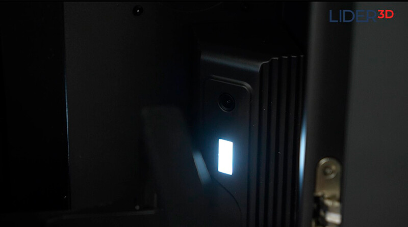

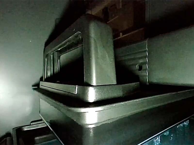

А еще тут есть встроенная видео камера, вообще она присуствует в принтере для мониторинга печати, но может так же записывать таймлапсы. Правда разрешение у неё низкое и битрейт ужасный.

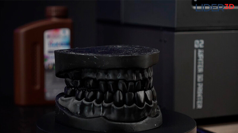

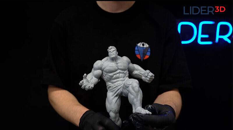

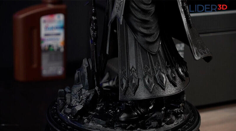

Как было сказано в начале - печатает Jupiter 2 великолепно, крупные модели, мелкие модели, всё что угодно. Детали на моделях острые где надо, если включить в слайсере сглаживание то моделька будет супер гладкой - со включенным сглаживанием пиксели экрана засветки размываются что делает модель более гладкой чем без сглаживания.
