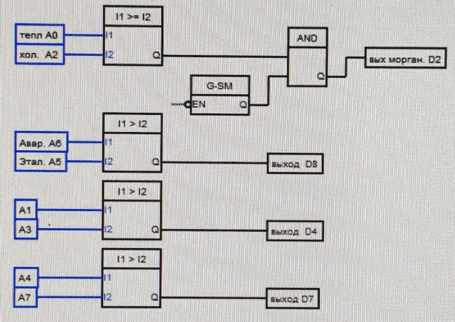

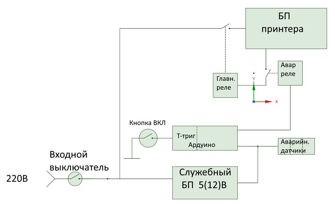

Итак, у нас имеется Ардуино с реализованым слежением за потоком в СЖО, и осталось еще аналоговых входов на 3 компаратора,
которые можно использовать для организации аварийного отключения принтера от сети при следующих неприятных событиях: при пробое силовых элементов, управляющих нагревом стола и хотэнда, а это грозит просто пожаром, ибо принтер не сможет отключить нагрев и ситуация начнет развиваться в фатальную сторону, а также протечки из СЖО в результате обрыва шланжика, ибо помпа добросовестно выкачает всё, что сможет из системы в полость принтера или на стол с принтером, что тоже врядли порадует хозяина.
Работает это так: При включении входного выключателя (у меня сзади принтера) включается служебный БП на 5(12)В и Ардуино ждет нажатия кнопки ВКЛ работающую через входной Т-триггер по схеме раз нажал-включился, еще раз-выключился, это для того, чтобы не "лепить еще кнопку на выключение принтера. Можно конечно и просто сзади отключить входной, но ведь Ардуино может упростить задачу. При включении срабатывает аварийное реле, которое подачей питания на БП принтера подает напряжение с него на главное реле и всё находится в рабочем режиме. В качестве датчиков можно применить уже спаянные с проводами датчики от хотенда (100кОм), для чего мне надо припаять к кожуху СЖО на голове трубочку от антенны и заполнив её термопастой впихнуть термистор, а в стол просто впихнуть под поролон стола. Датчик утечки просто кусок фольгированного текстолита с вытравленными чередующимися полосками, ложим на стол под принтером...При поступлении сигнала с любого из аварийных датчиков, ардуино отключает аварийное реле, а оно соответственно главное реле. В качестве служебного можно применить любой блочок или зарядку от смарта достаточной мощности для запитывания Ардуино и аварийного реле. Во всех телевизорах сейчас присутствует служебное напряжение, запитывающее схему обработки сигналов с пульта, так что это вполне допустимо.Вроде всё написал, критикуйте...
