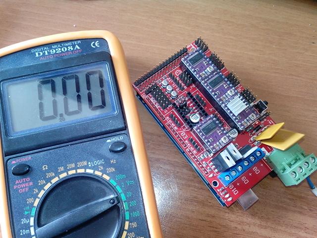

Ранее я рассказывал, как сжечь плату Mega 2560. Теперь мои кривые руки добрались до силовой платы.Итак, для того, чтобы из RAMPS повалил дым и она утратила работоспособность достаточно всего лишь...

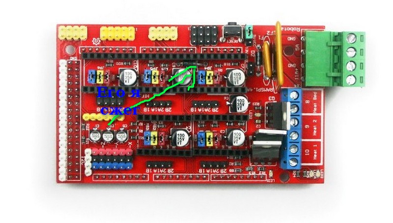

В общем по невнимательности воткнул концевики осей Y и Z наоборот, так что зеленый провод (сигнал) попал на +5, а красный, соответственно, на место зеленого.

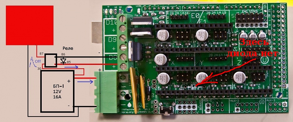

Это был первый пуск нового самодельного агрегата с командой HOME. Концевики еще не прикручены, поэтому уложил их рядом, чтобы нажать каждый в свою очередь. С иксом проблем не возникло, когда нажал на Y min - завоняло, когда нажал на Z min, повалил дым и отключился дисплей.Судя по опыту подобного вредительства с силовой платой от мастеркит, выгорел диод, предохраняющий плату от переполюсовки, который расположен под драйвером оси Y. На мастеркитовской плате я его выпаял и плата заработала, пашет до сих пор.
Когда искал картинку для поста, нашел фото платы без данного диода:Надеюсь, что и здесь все излечимо. Хотя на такой случай у меня есть запасной RAMPS.
