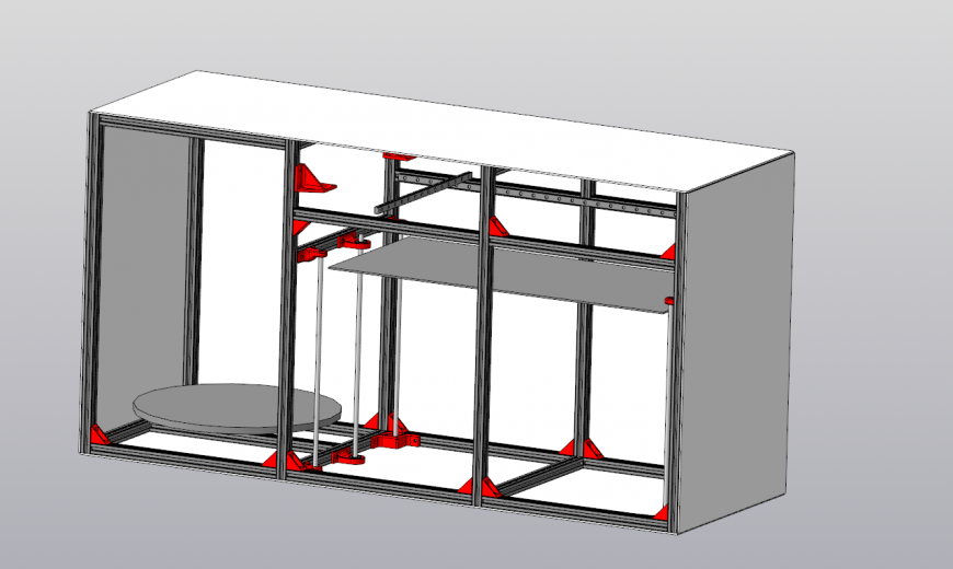

Данная конструкция- открытый проект, любой может скачать и ознакомиться с моделями и сборкой в моих моделях.
Габариты печатаемой модели составляют 300*600*350.
А ЭТО ЗНАЧИТ ЧТО:
1)МОЖНО СОБИРАТЬ КАК ВАМ УГОДНО! ДОПУСТИМ СОБРАТЬ ПРОСТО ПРИНТЕР С ОБЛАСТЬЮ ПЕЧАТИ 300*300*350. И ГАБАРИТАМИ 400*400*600
2)ИСПОЛЬЗУЯ ПРОФИЛЯ ДРУГОЙ ДЛИННЫ ВЫ МОЖЕТЕ СОБРАТЬ КОРПУС ДРУГОГО(ЛЮБОГО) РАЗМЕРА!
3)СКАНЕР(ПОВОРОТНЫЙ СТОЛ) СОБИРАТЬ НЕ ОБЯЗАТЕЛЬНО(ЭТО ЧИСТО МОЯ ЗАДУМКА)

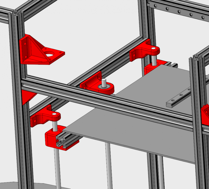

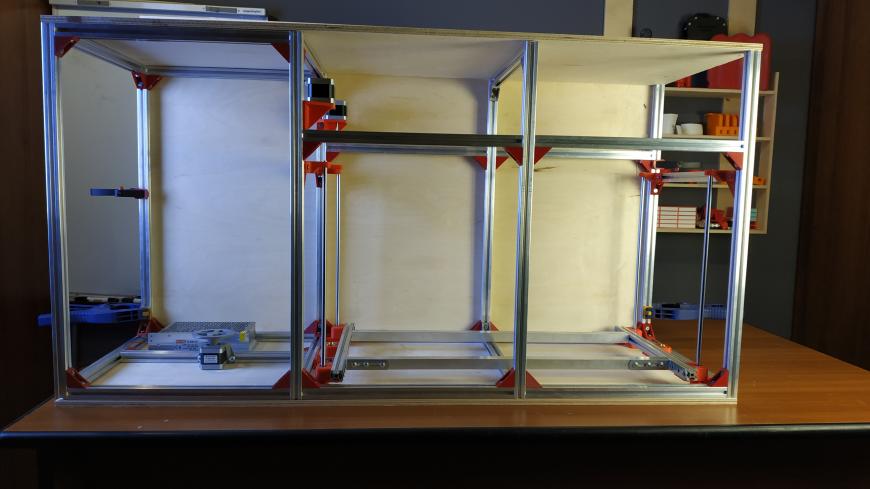

Принтер закрытый, для возможности печати любыми материалами, а так как каркас будет обшит то укосины не нужны, и пластиковые уголки справляются на ура!
Про стол и лифты:
Лифты собраны из набора деталей, только лишь по тому что конструкция модульная, универсальная и собирается как конструктор лего под нужные вам спеки!
От монолитных и огромных деталей решено было отказаться в пользу:
1) Людей с небольшими принтерами, которые без особого труда смогут повторить мой проект(даже если принтер печатает 10*10*10);
2) Для лёгкой замены комплектующих(например замены 8мм направляющих на направляющие большего размера, или установки в будущем ШВП)
3)Для тех кто хочет напечатать детали пластиком ABS, но не имеет термоящика на принтере.
Дальше проще!
Подшипники для валов взял народные 608zz
Лифты сделаны из конструкции не ого профиля 20*20 и соединены между собой квадратным профилем 20*20
Обшивка принтера:
ВРЕМЕННО отказываюсь от пластиковых панелей на стенках принтера из-за невозможности приобрести. Грубо говоря листов нужного мне размера нет, а строить нужно! Ставлю фанеру 12мм. В будущем поменяю, но это не точно)
