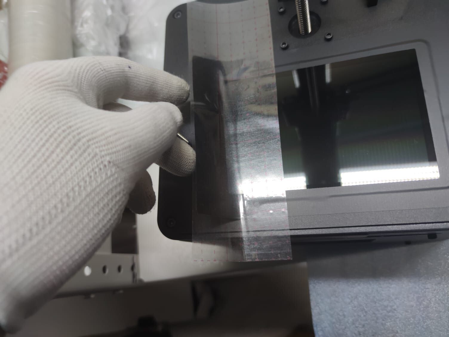

Ок, покажу как клеим рамки на большие экраны. Фото про монтаж на коленке, когда используется полоска монтажной пленки, по уму ее нужно размером на всю рамку с перехлестом 1-2 см за края
берем рамку на подложке
позиционимуем ее на экране. Фото к сожалению не сделал, но просто - зажигаем на экране квадрат или рамку тонкую по краю экрана, ориентируем окно рамки по нему. Далее фиксируем рамку на столе принтера монтажкой. В данном случае - полоской.
чем плох этот способ - при последующих действиях рамка болтается как ...., и может деформироваться при окончательной наклейке. с монтажкой на весь размер такого не случится. Но надо на чем то показать
поднимаем правый край рамки с подложкой
отклеиваем рамку от подложки. или подложку от рамки

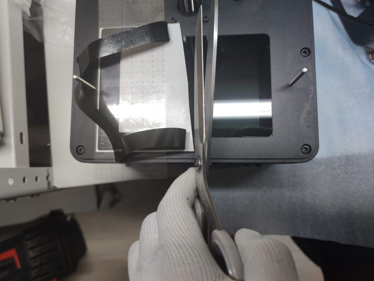

отрезаем правую часть подложки
Ножницами, на глаз и проявляя всю кривость рук
накатываем (вот тут аккуратно, тут и нужна полноразмерная монтажка) правую часть рамки на экран

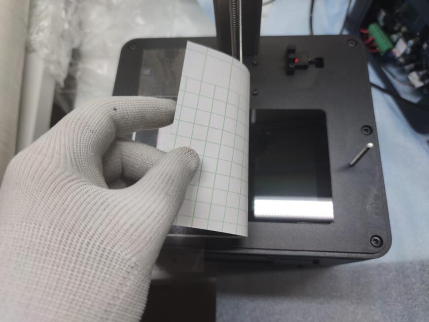

отлепляем левую часть, снимаем подложку
аккуратно (эх, большую монтажку бы) приклеиваем левую часть на экран разглаживая от приклеенной части к центру
переводим дыхание. все самое сложное позади
снимаем монтажку
Бинго.
доглаживаем рамку если где что не приклеилось.
Данный способ работает отлично и аккуратно на экранах любого размера.
