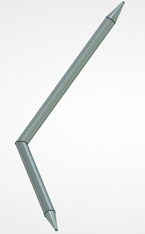

При помощи несложных манипуляций создаём участок поддержки:
Создание поддержек в T-FLEX CAD. Метод 2 (Использование адаптивных фрагментов)
Для этого применяется операция «По траектории» (для формирования трубы). Хотя для этих целей достаточно было бы использовать операцию «Трубопровод» :)
Концевики мне было удобнее смоделировать при помощи операции «По сечениям», т.к. удобнее варьировать длиной хвостовика и диаметром конца.

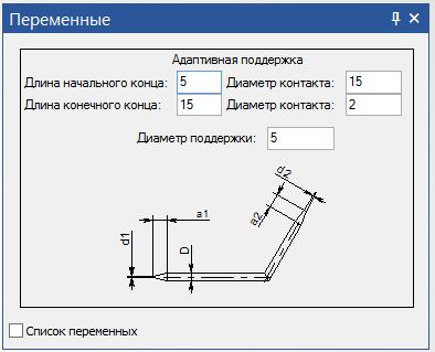

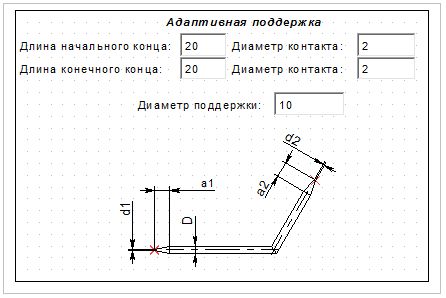

При помощи «Уличной магии Дэвида Блэйна» и механизма создания адаптивных фрагментов превращаем эту фигульку в полноценную поддержку. Прикручиваем к ней симпатичный графический интерфейс:

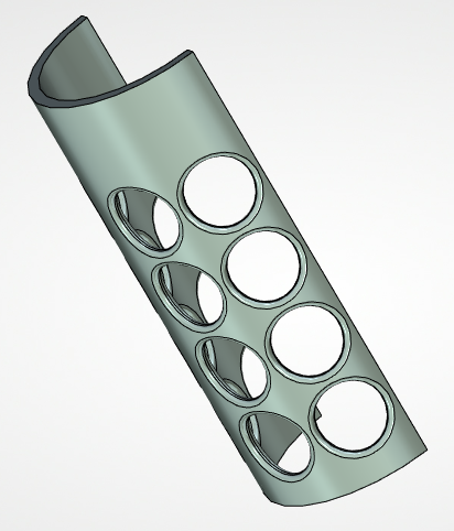

Далее. Открываем модель, созданную в T-FLEX CAD или импортированную в неё из других систем:

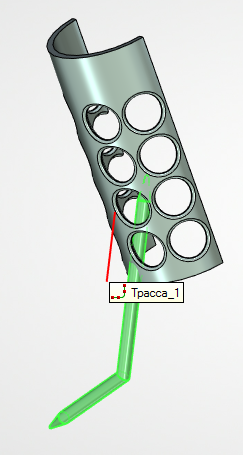

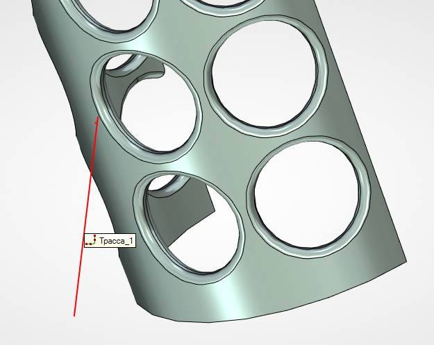

Используем команду «Трасса» для создания пути первой нити:
При этом без разницы, где будет находится первая точка – на модели или в плоскости стола принтера:

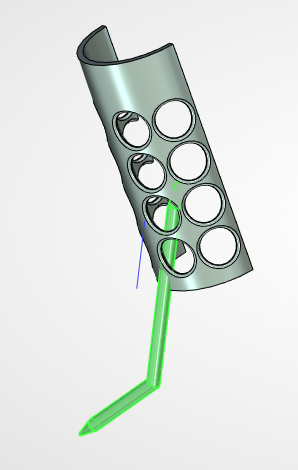

Затем вставляем в документ созданный ранее фрагмент
указываем на созданную трассу
настраиваем требуемые параметры

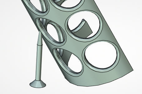

и вуаля:

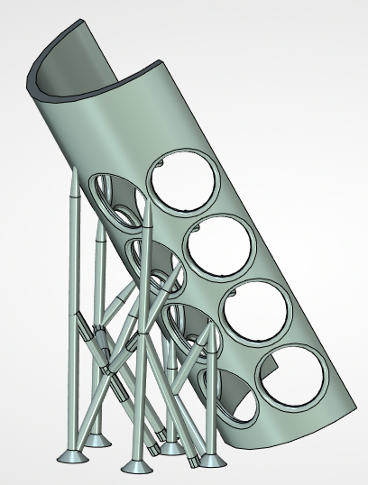

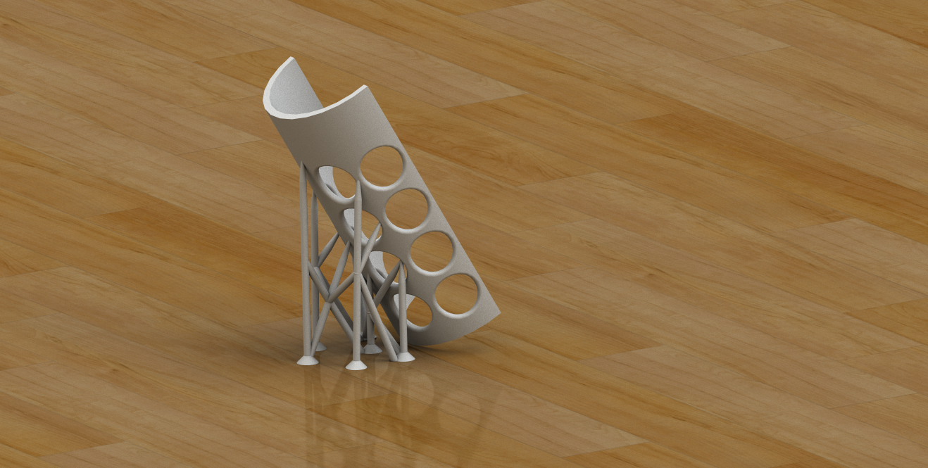

Продолжаем аналогично создавать поддержки. После нескольких минут трудов результат может быть таким:
Следует заметить, что есть и специализированные пакеты для моделирования древовидных поддержек, однако проектируя (т.е. не только моделируя их место расположения) можно определять самостоятельно и форму и геометрию и количество и все-все прочие параметры!!!

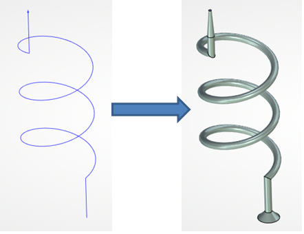

При этом прошу заметить, что можно создавать не только прямые или ломаные элементы, а элементы любой формы в пару касаний, например:
