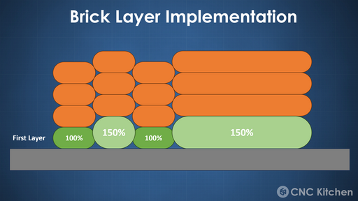

Чтобы получить "кирпичную" печать можно играться не с толщиной слоя, а с шириной линии. В SuperSlicer это очень просто.
Есть много статей и видео на тему печати кирпичным выравниванием.
Например видео Штефана из CNC Kitchen "Brick Layers - Why did no one do this before?"https://www.youtube.com/watch?v=5hGm6cubFVsВ этих рецептах предлагают тем или иным способом играть с высотой слоев чтобы добиться их сдвига по вертикали, чтобы улучшить спекаемость и получить выигрыш в прочности. Общую идею можно понять из картинки:
Такие методы требуют использования платного слайсера или установки дополнительных скриптов для постобработки gcode. Это не запредельно сложно, и прямо на этом сайте есть статья которая помогает с настройками слайсера:https://3dtoday.ru/blogs/wladw06/bricklayers-s-gui-skript-postobrabotki-g-koda-dlya-perekrytiya-sloevно все же хочется чего-то попроще. А возможно ли тут что-нибудь упростить? Если присмотреться к кирпичной кладке, можно увидеть, что в ней сдвиг идет только по горизонтали, никаких вертикальных смещений:

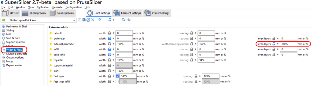

В суперслайсере начиная с версии 2.5.59 есть возможность отдельно выставить ширину линии на внешнем периметре для четных слоев. Достаточно поставить там свое значение и печать на разных уровнях пойдет со сдвигом и станет повторять кирпичную кладку.

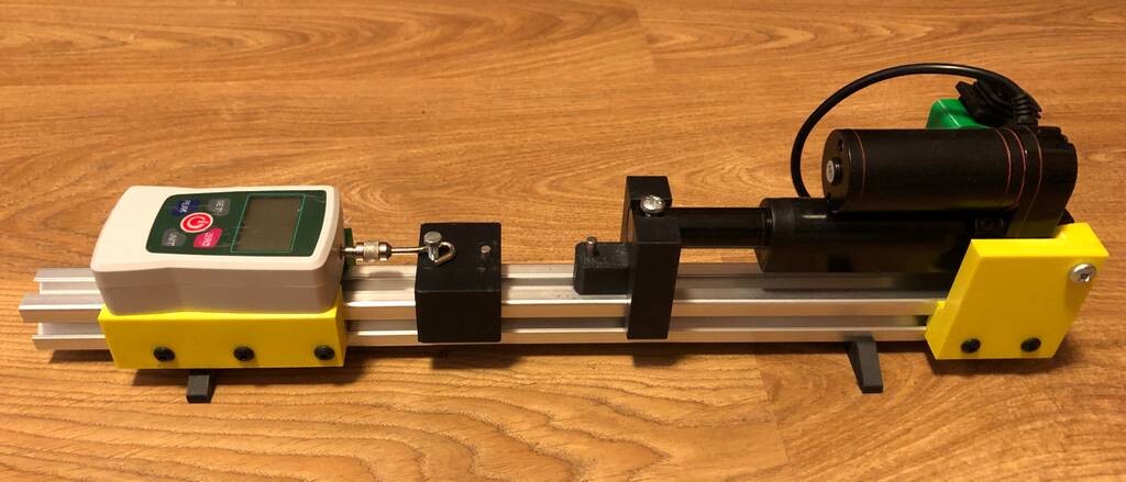

Но даст ли такая кирпичная печать увеличение прочности? И как скажется на красоте модели увеличение ширины внешнего периметра? Надо проверять. Если честно, то я давно придумывал причину сделать измеритель усилия на разрыв, который увидел год назад на видео.

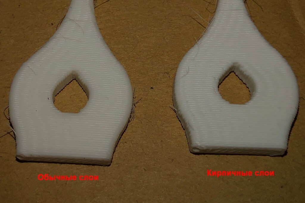

Благо под видео была дана ссылка на печатный проектhttps://www.printables.com/model/889922-simple-tensile-strength-testerИ вот этот повод появился! Я построил такой агрегат с легкими изменениями из-за других комплектующих. Дальше были напечатаны образцы для тестирования из ABS фирмы H-T-P. Параметры печати выставлялись для быстрейшей печати, а не красоты, но разницу внешнего вида обычных образцов и кирпичных оценить можно.
А теперь результаты измерений усилия на разрыв 5 образцов каждого типа:
Усилие на разрыв (кгс):
| Классические слои | Кирпичные слои |
| 12.47 | 14.67 |
| 9.91 | 11.36 |
| 10.78 | 13.64 |
| 10.42 | 12.04 |
| 9.58 | 13.61 |
| Среднее: 11 (10.6) | Среднее: 13 (13.06) |
| Отклонение: 1 | Отклонение: 1.5 |
