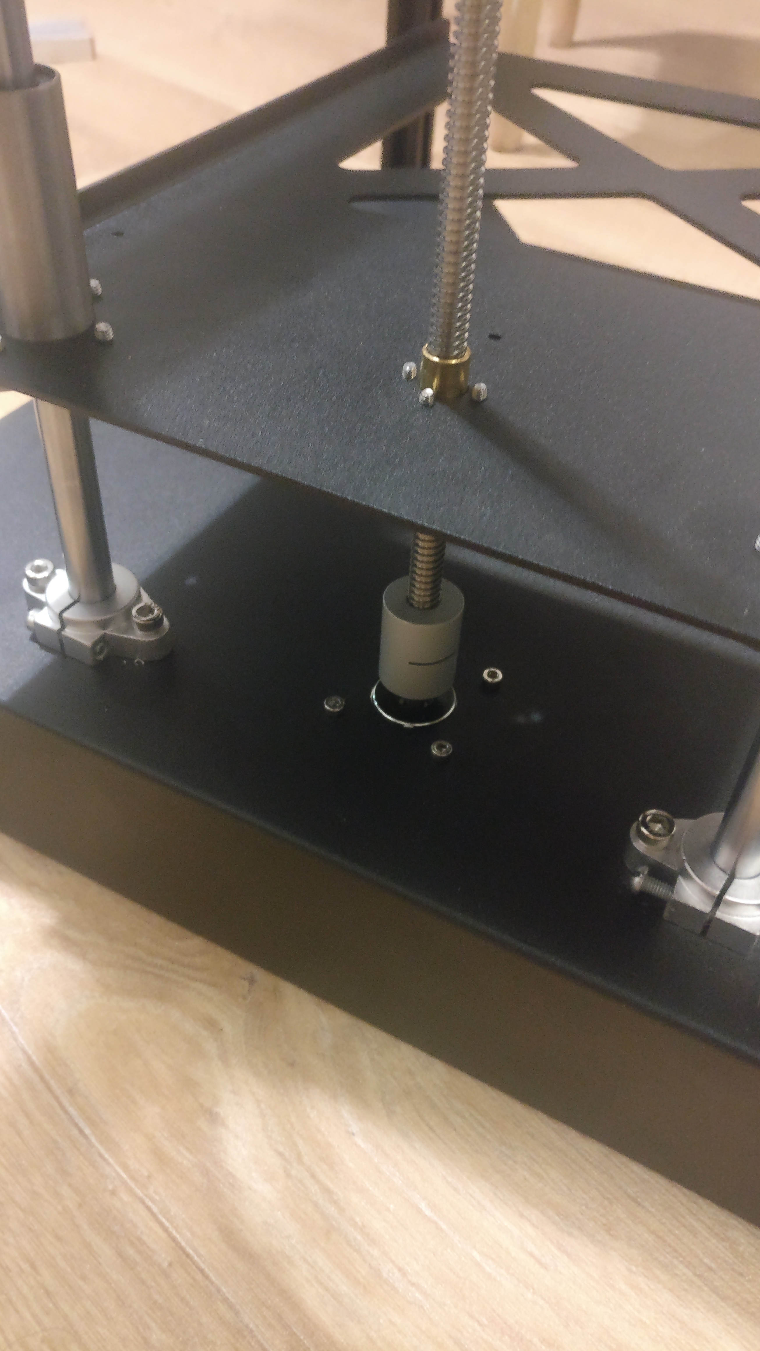

1) Муфта оси Z. Вот эта цилиндрическая хреновина, которая связывает вал мотора и резьбовую шпильку.
Диаметр муфты под мотор так себе сделан. Винт фиксации закручивается до упора, а муфта не сжимается и вал прокручивается. Ерунда. Пока вышел из положение зажатием в тиски этой муфты и кое как прикрутил вал мотора. Для запуска печати делал малой кровью на скорую руку.
2) Крепления для валов оси Z. Точно такая же история как с муфтой. Не зажимаются. Тут пока обошелся сантехнической резиновой прокладкой. Повторюсь, нужен запуск печати.
3) Обдув. Тут решается всё наличием у вас пластика хотя бы PETG, ибо PLA не проканает из-за температур.
Всё. По механике нареканий больше нет. Рельсы ходят без закусываний, моторы крутятся, концевики срабатывают, в этом плане всё огонь.

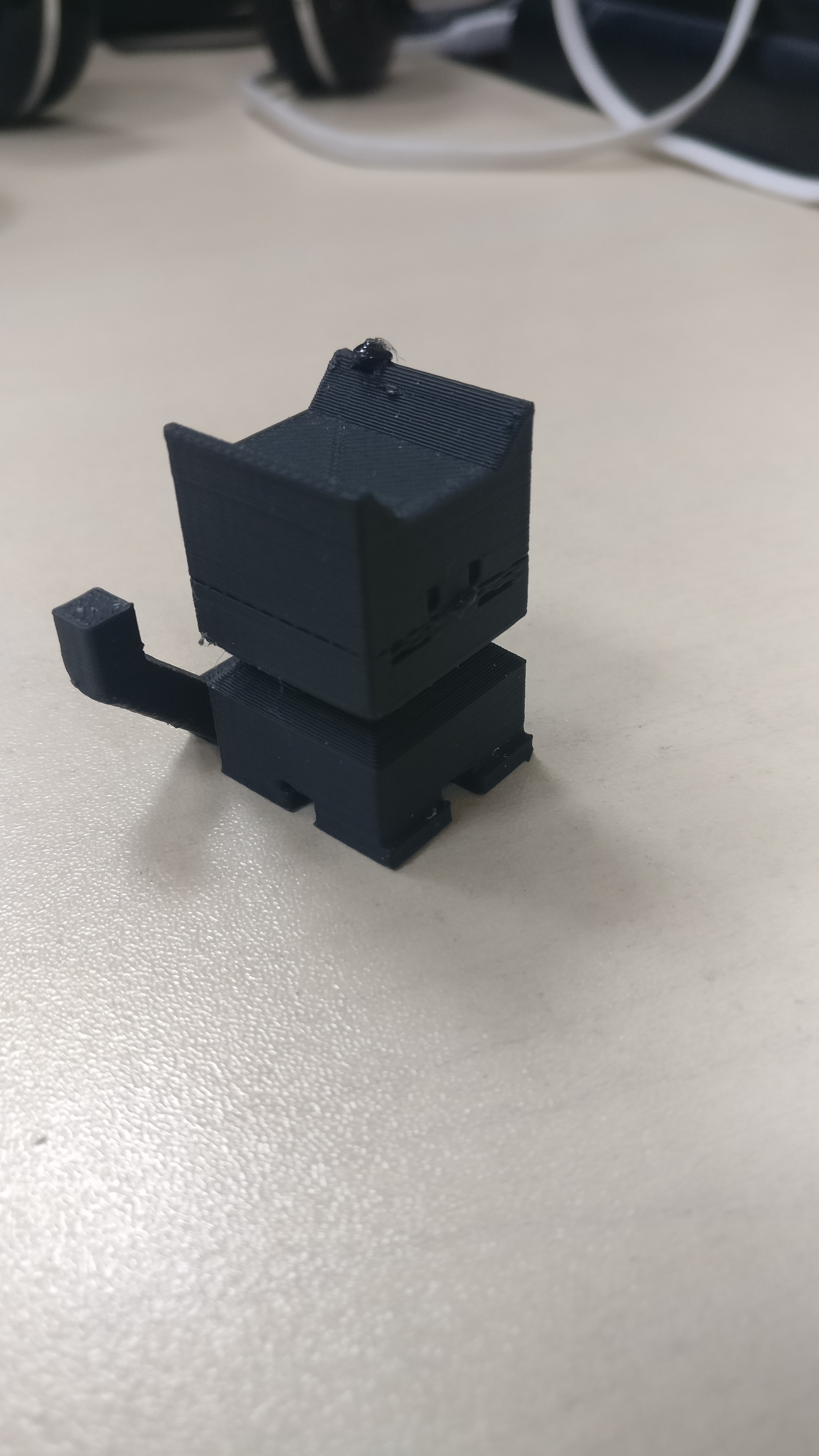

Фото первых пробных печатей на стоковой прошивке, корявой муфтой и моими косяками.
Sapphire Pro или первый куб после мучений с дрыгостолами.Sapphire Pro или первый куб после мучений с дрыгостолами.Sapphire Pro или первый куб после мучений с дрыгостолами.Sapphire Pro или первый куб после мучений с дрыгостолами.Sapphire Pro или первый куб после мучений с дрыгостолами.Sapphire Pro или первый куб после мучений с дрыгостолами.
По кошке видно где остановилась голова после печати. Мой косяк. Собственно, на фотках результаты пробной самой самой первой печати. Собрал и запустил, без калибровок и работы над ошибками. В слайсере тоже просто нажал кнопку "нарезать".
