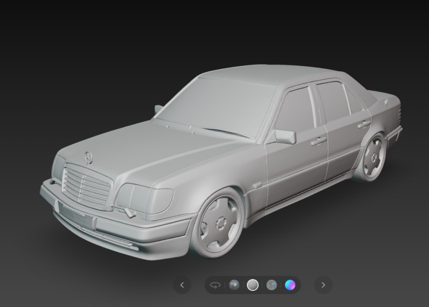

Исходная фотография: Mercedes W124.

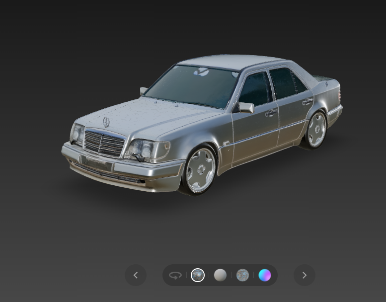

Сгенерированная 3д модель, отображение с текстурами.

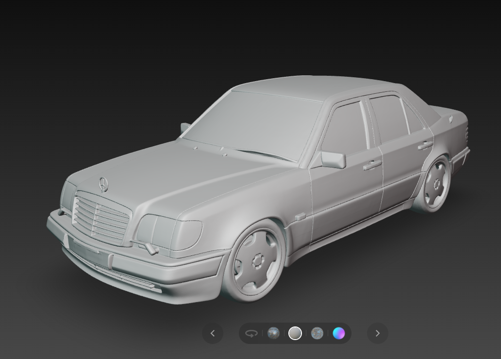

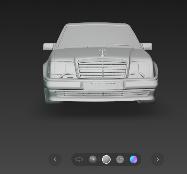

Сгенерированная 3д модель, отображение с геометрией.

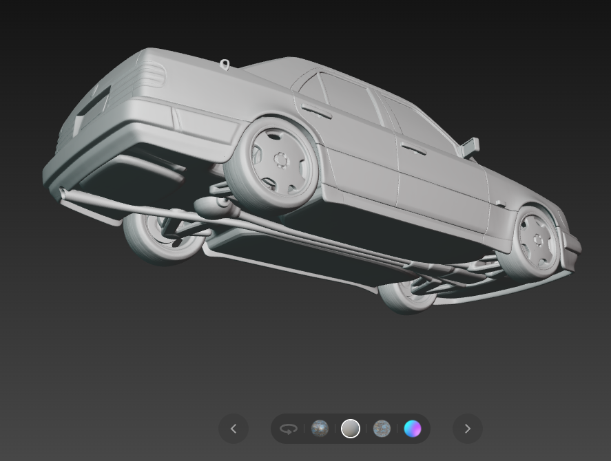

Сгенерированная 3д модель, отображение с геометрией, днище кузова.
Сгенерированная 3д модель, отображение с геометрией, почти распознал логотип.
И все это сделано только из одной фотографии! Искусственный интеллект не добавил 5-ое колесо, отлично достроил невидимые части автомобиля, в данном случае днище, почти удалось распознать логотип. В общем, в создании 3д моделей нейронки прогрессируют с каждым днем. Надеюсь, в скором времени они смогут наравне с человеком создавать качественные 3д модели из фотографий.

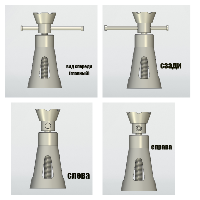

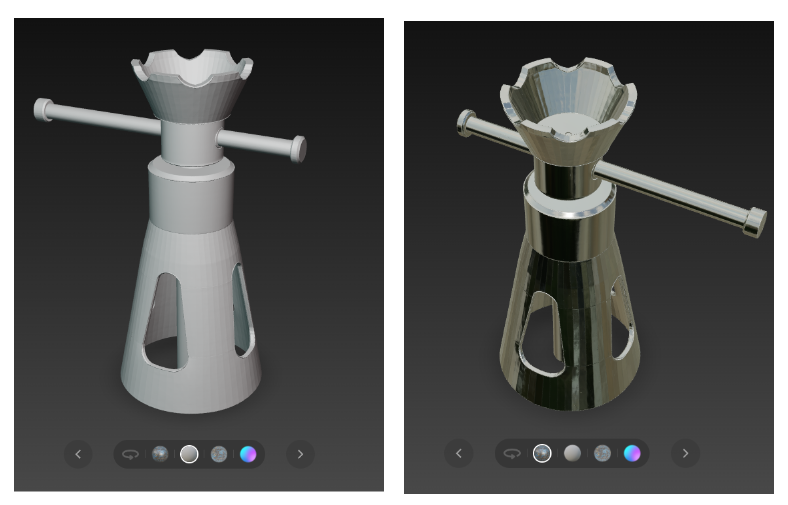

Пример генерации по 4-ем видам:
Исходники, 4 вида.
Ответ ИИ, 2 вида отображения.
С техничкой пока справляется не очень, что очевидно. Ведь нет точных размеров. Пока не придумал, как это обходить. Здесь решается созданием нейросети, где для генерации необходимо вводить размеры, может, такая уже есть. Напишите, кто знает. Для художественных моделей меня качество устраивает.

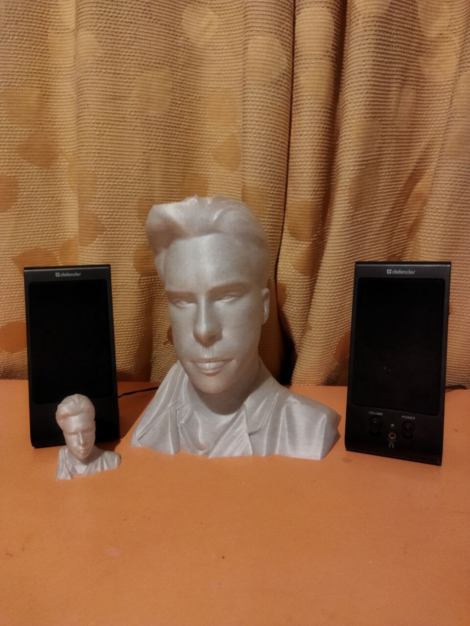

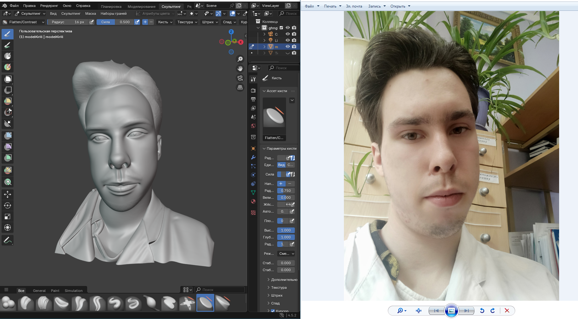

Теперь давайте рассмотрим реальный кейс, который я реализовал, используя эту ии-шку. Хотел подарить своему другу программисту что-то памятное. Выбрал его бюст. Подарок такой был неспроста, друг увлекается искусственным интеллектом. Я решил: пусть у него будет бюст, созданный нейросетью.
На фото слева вы можете увидеть полученную 3д модель, справа исходная фотография.
Полученную трехмерную модель я открыл через Blender и немного сгладил нос, потому что на нем появилась полоса, также добавил зрачки (нейросеть генерирует 3д модель без зрачков, потому что глаз гладкий, фактически - это правильно, но на трехмерной модели выглядит страшновато). Учитывая, что все это сделано по 1-ой фотографии, снятой не с самого лучшего ракурса, за 3 минуты, плюс к этому бесплатно, то результат отличный. Все 3д модель готова, сохраняем в stl, настраиваем и идем печатать.

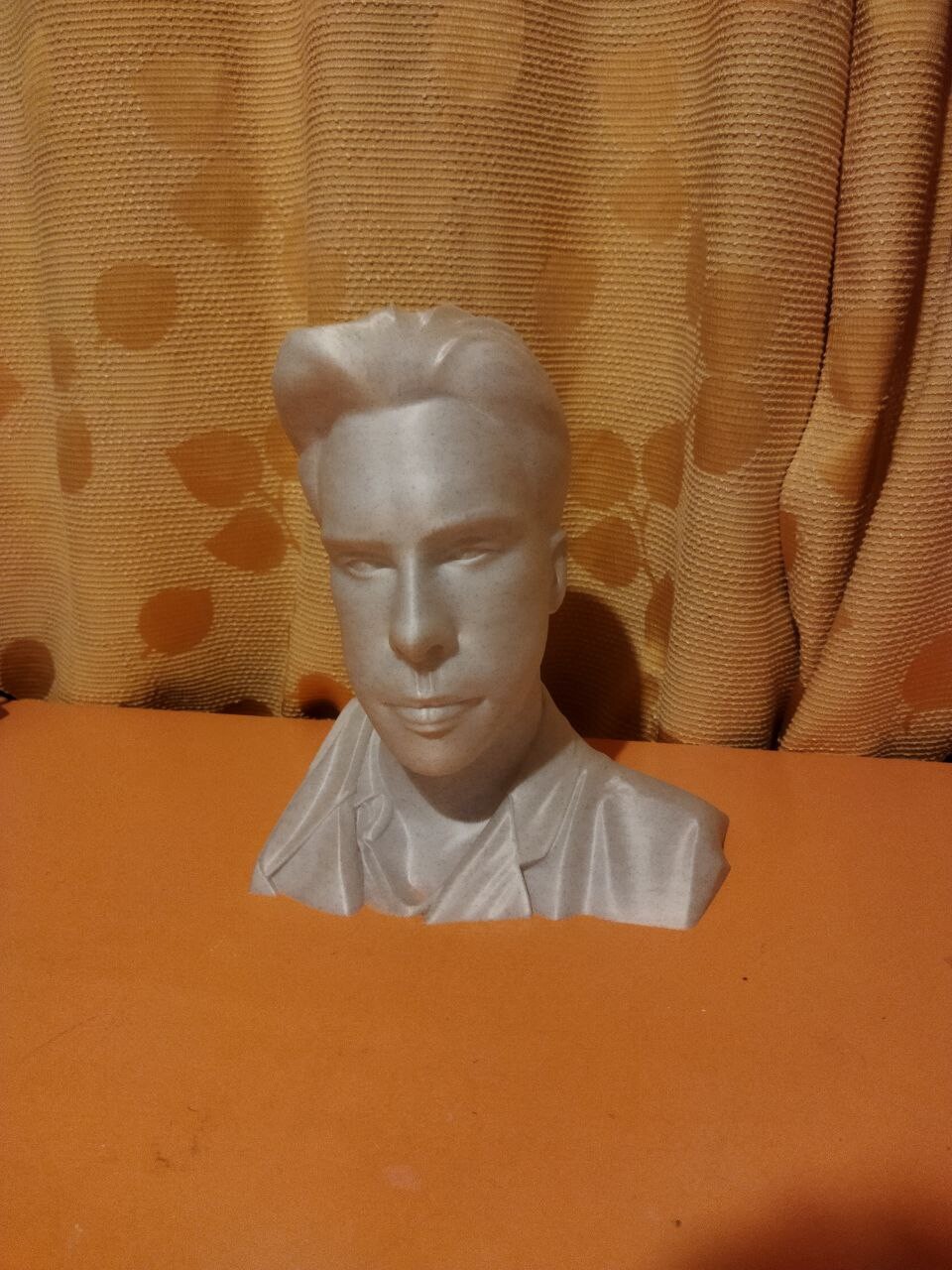

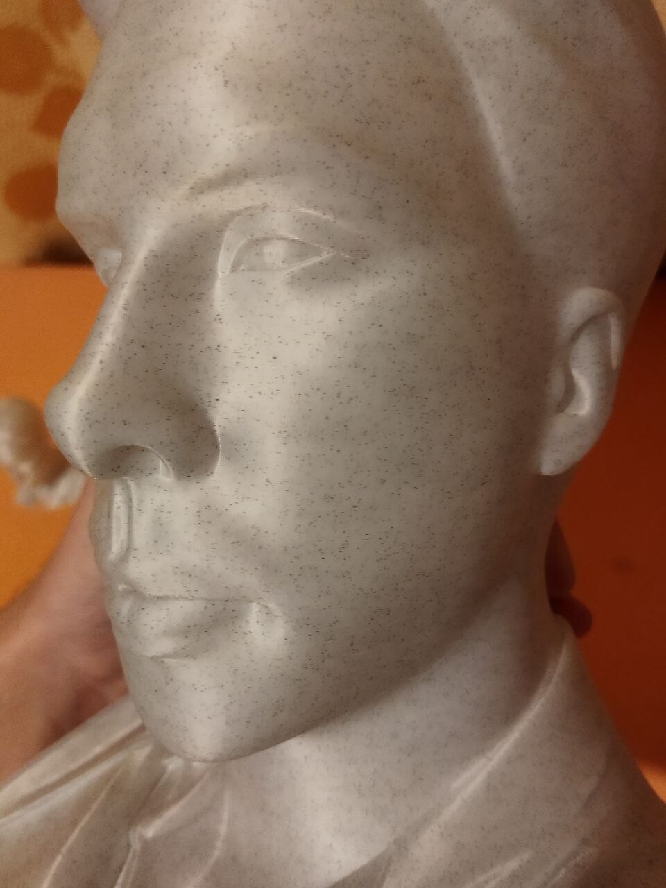

Из чего же делают бюсты? Конечно же, из мрамора. Выбор пал на мраморный PLA от НИТ. На момент покупки был самый дешевый на озоне (900 рублей). Качество печати меня устроило. Хороший филамент.
Высота 23 см. Вес 400 грамм. Печать на Elegoo neptune 3 pro.
Поток 0.98; PA 0,05; температура 210/60; откаты 0,3/32.
Решать похоже получилось или нет вам. Моему другу подарок понравился.
