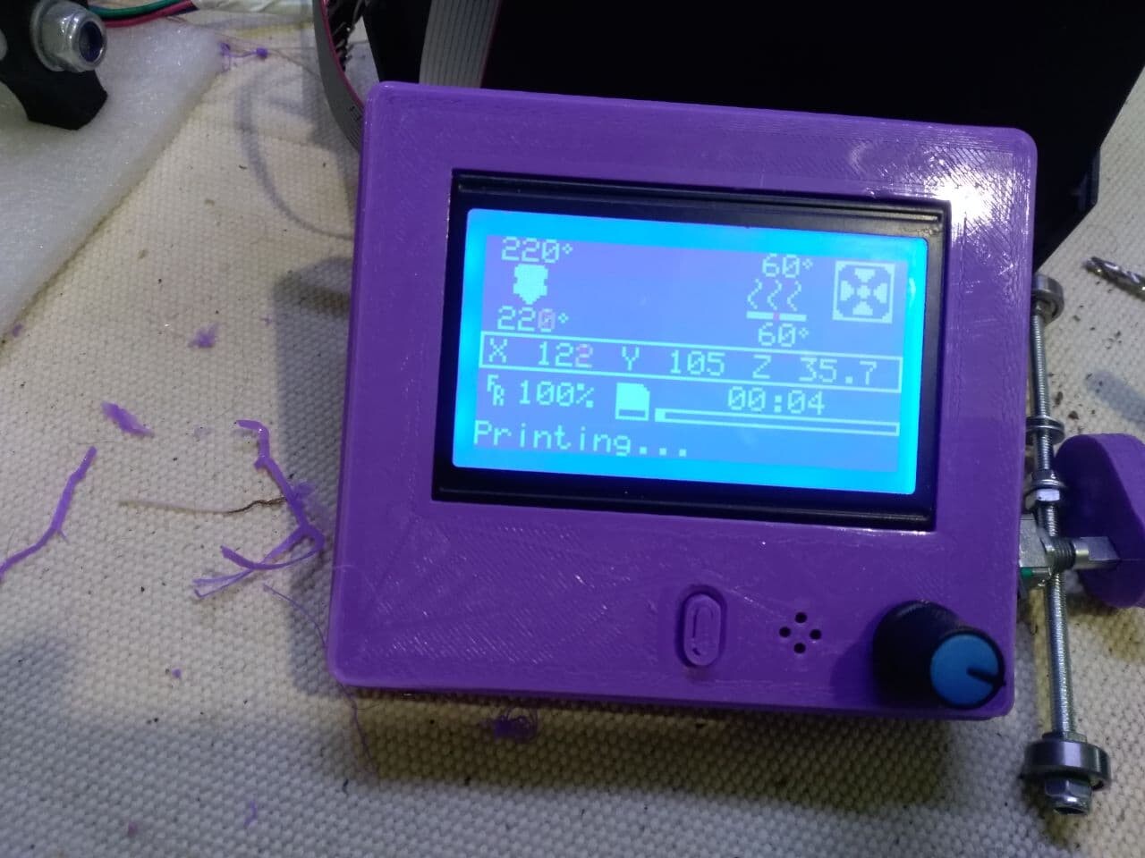

В итоге получаем высоту сопла над столом 0,3мм с которой начинается печать слоя.
ВНИМАНИЕ!! Если не добавить строку G92 Z35.7 E3794.29982 , то при работе с абсолютной системой координат каретка уедет в нужную координату по высоте и экструдер будет выдавливать филамент до значения которое он уже выдавил до этого в оригинальной модели.
После редактирования следовало бы прогнать файл в симуляторе G- кода. Можно также открыть файл в самой Cura и посмотреть, как выглядит модель.
