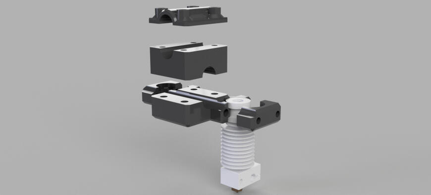

Голова для mankati fullscale XT под E3DV6
Здравствуйте. Какое-то время назад я решил, что пора бы заменить сопла на моем принтере, но когда стал замерять их и искать в интернете осознал, что их не существует. Сначала я подумал заказать их в токарке, но потом подумал получше и решил сделать новую голову под более популярные сопла, а точнее E3D-V6

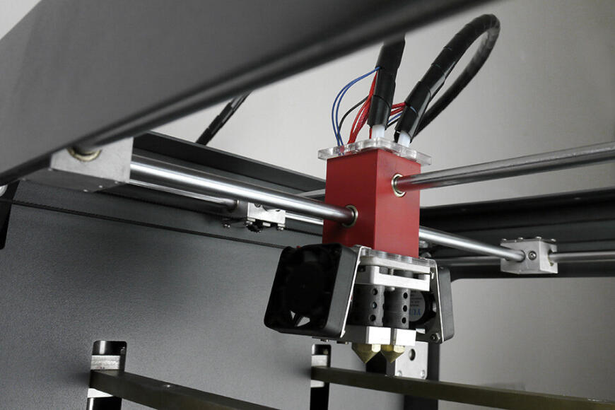

Те, кто имел счастье обладать таким динозавром, наверное, помнят, что голова у него сделана из одного куска и чтобы его снять нужно снять и все направляющие. Когда я менял подшипники у меня на это ушло 2(!) дня, поэтому, чтобы не испытывать те же эмоции снова я решил делать голову разборной.
Посидев недельку вечерами в Fusion 360 у мея получилось нечто странное под 2 сопла E3D-V6

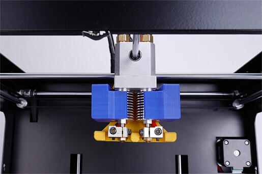

Выглядит и правда странно, еще и выходит за габариты упираясь в края при возвращении домой. Но мне нравилось. Я печатал эту версию, поправлял, исправлял недочеты пока, пару дней назад, не увидел голову Matkati Fullscale XT Plus. Знаете под что она? Под E3D-V6. В тот вечер я знатно тильтонул... Я тратил свое время, силы, придумывал разные решения чтобы что? Чтобы потом узнать, что я изобретаю уже изобретенный велосипед? Представьте уровень моего разочарования. С этими мыслями я пошел спать.
Но на следующий день, придя домой после работы, я собрался с мыслями и сел делать новую версию, более компактную и похожую на оригинал. У оригинала осталась большая, на мой взгляд проблема - голова все еще не разборная. Я подумал, что смогу ее решить. Никаких размеров новой головы у меня, конечно, не было и я взял за основу предыдущие наработки (все-таки не зря делал). В данный момент я собираюсь печатать первый образец, но у меня тут нарисовалась проблема со смещением слоев по одной оси и ее нужно решить до того как печатать.
Пока никаких файлов я оставлять не буду так как первая версия полная лажа, а вторая еще не доделана, фотографии второй тоже не оставлю по той же причине. По мере моего продвижения в разработке я буду делиться результатами заведя, наверное, отдельный блог для этой головы, там и будут фото и файлы для печати, в том числе и исходники. Да, я оставлю исходный файл чтобы каждый имел возможность исправить возможные косяки или доработать под свои нужды.
