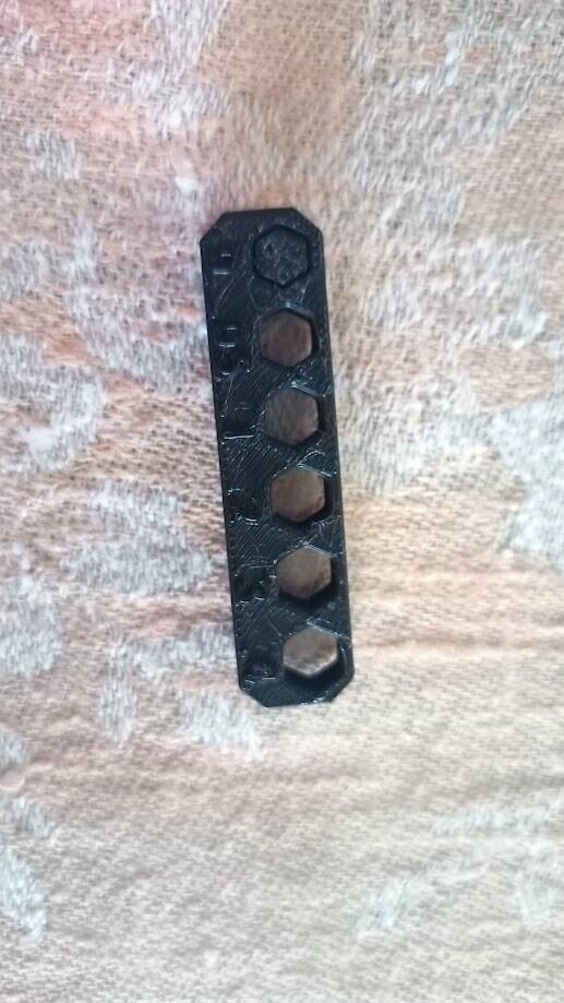

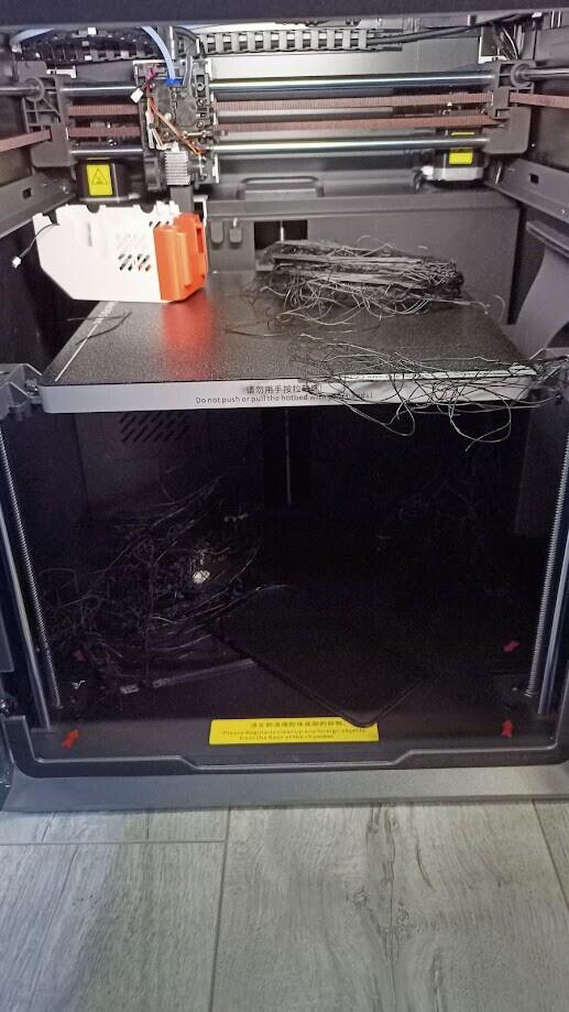

Первая серьезная авария, второй отпечаток провалился. Я ничего не понял, запустил в аникубикоркаслайсере тест на толерантность, получил результат который меня не впечатлил, цилиндр болтается в нулевом отверстии - вранье. Взял STL из оригинальной орки, сейчас посмотрим...

ACEpro - образует мочалку потому что размер катушек отличается от эникубиковских. Т.е. они рассчитаны под определенный диаметр. Калибровки нет, но я прикупил четыре катушки эникубика, так что если начнет сильно напрягать, буду перематывать пластик на "родные" катушки.

В настройках принтера нельзя выставить Zoffset, но я обнаружил в профиле эникубиковского орки что offset +0.24 (зачем?!) убрал, пошла печать нормально, удивительно, но печать мелких деталек проходила без проблем, внятно отпечатывалась поверхность пластины, как большая деталька так вот это https://www.reddit.com/r/anycubic/comments/1j47fzn/comment/mkshr71/?tl=ru&translated=1

С катушками можно не колдовать, так как я понаблюдал, там не в скорости вращения самой катушки дело, там беда что пустые надо вращать быстрее, так как площадь намотки там меньше, а на полных, соответственно больше. Т.е. без какого-то датчика натягя нет способа отрегулировать скорость.
