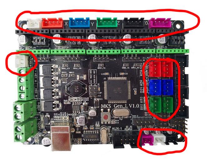

Чтобы было понятно о чём я, вот фотка многим известной платы управления MKS Gen L V1.0.
На ней расположено целых 16 таких разъёмов:
Обзор разъёмов XH2.54 для плат 3D принтеров и кримпера для них

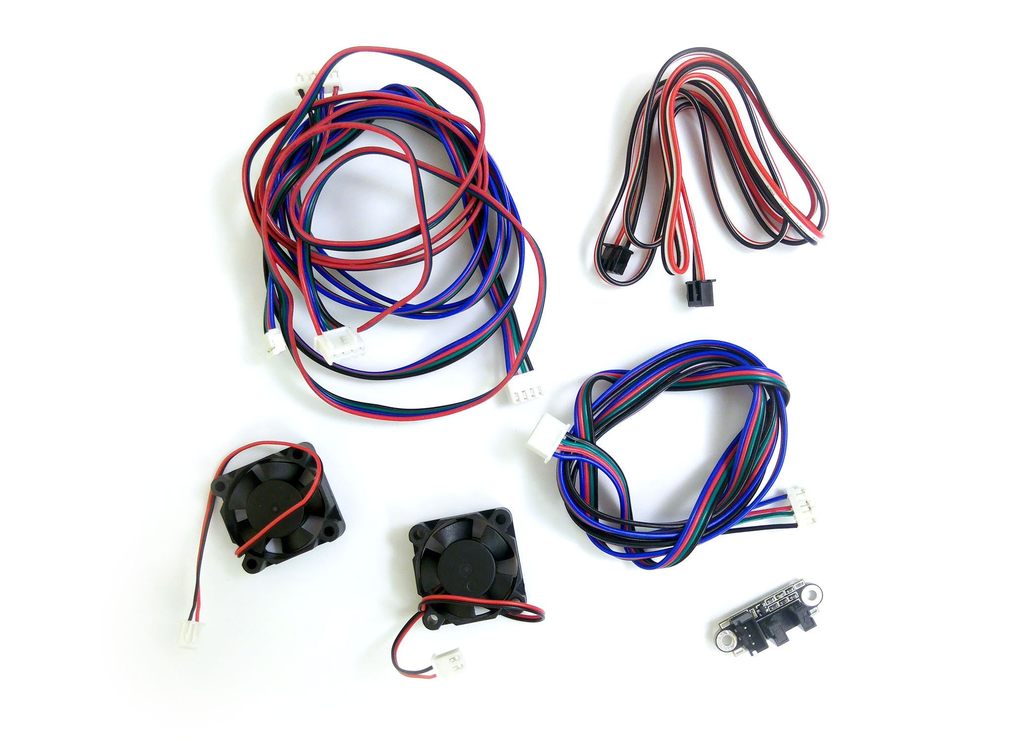

С их помощью к плате подсоединяются концевики, вентиляторы, термисторы и шаговые двигатели.

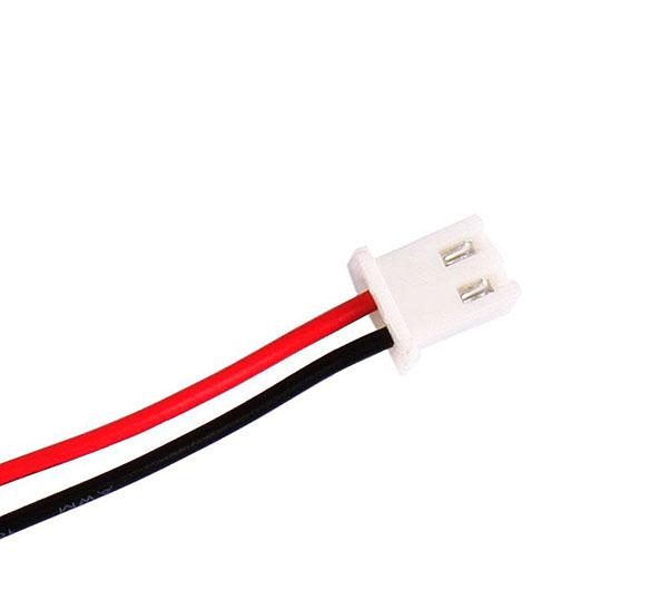

Часто все эти устройства уже имеют обжатое гнездо и нам достаточно просто вставить его в плату:

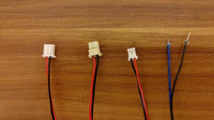

Но иногда всё же эти устройства бывают с другими разъёмами или без разъёмов вообще.
На следующей фотографии только левый разъём XH2.54, остальные других, несовместимых с ним типов:
В этом случае нам нужно самим приобрести корпус коннектора и контакты и обжать их.

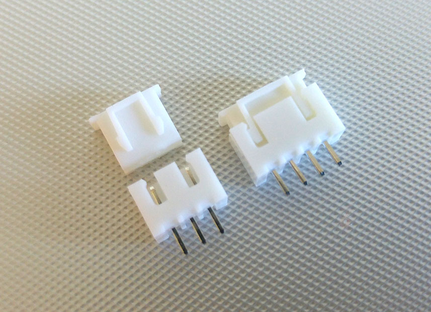

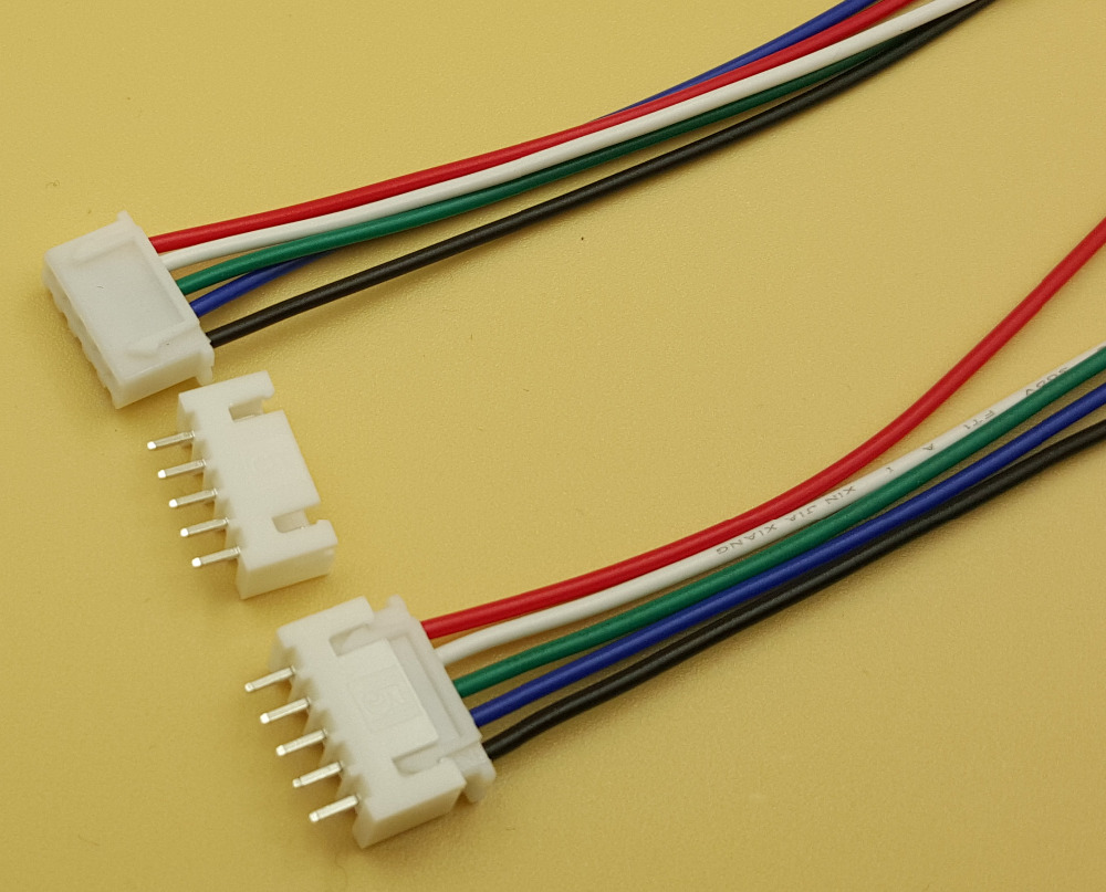

Для начала, давайте познакомимся, что это за зверь такой разъёмы XH2.54 и сравним их, например, с дюпонтами, которые тоже иногда используются в аналогичных случаях.

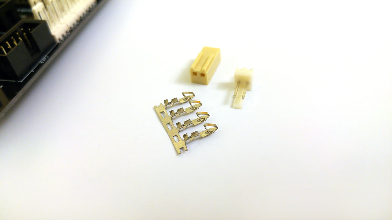

Вот эти коннекторы в ещё не собранном и не спаянном виде:

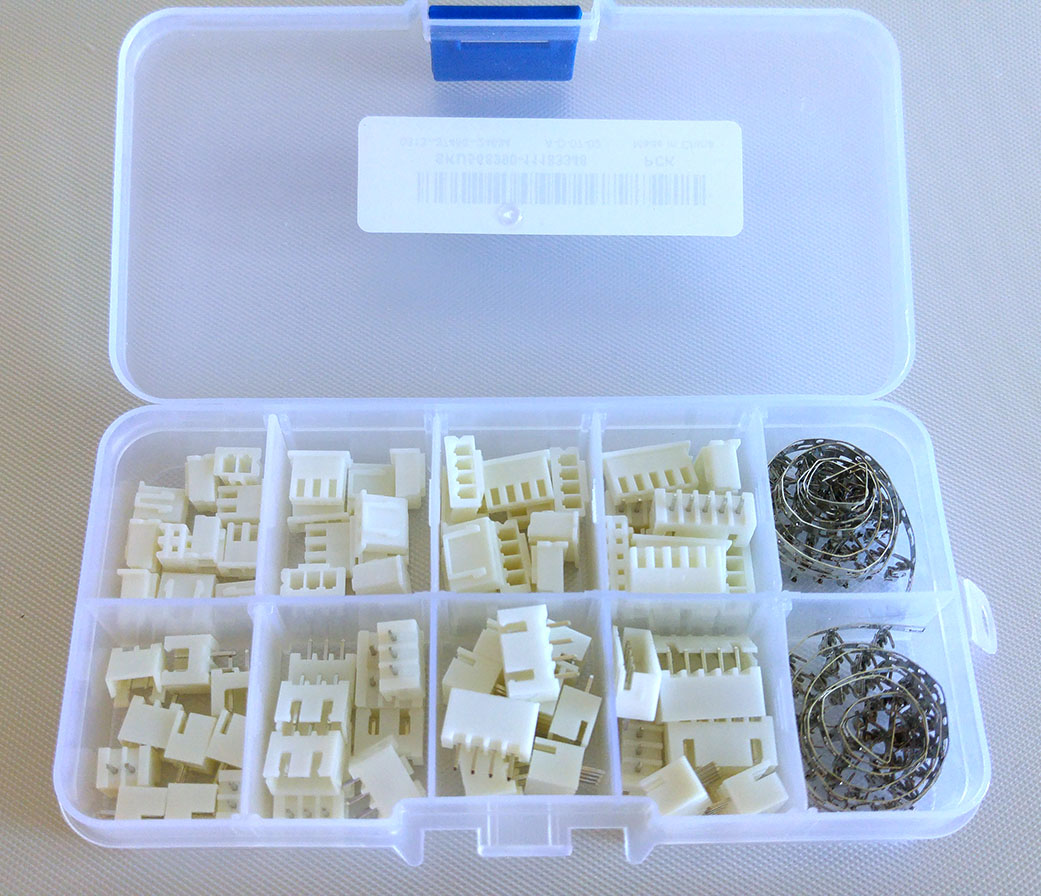

А вот они в наборе, который я заказывал:

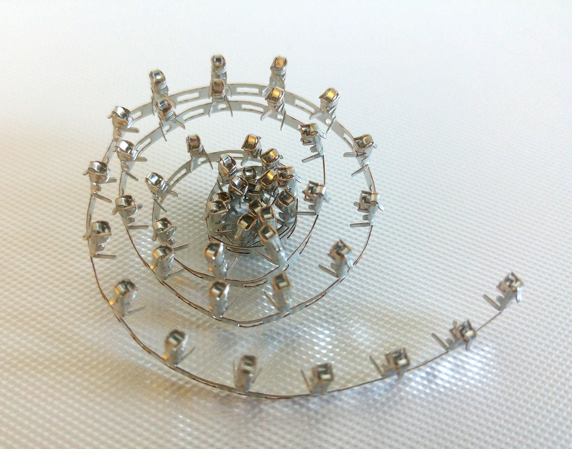

Там по 10 пар корпусов на 2, 3, 4, 5 контактов и сами контакты для гнёзд, свёрнутые в ленту.

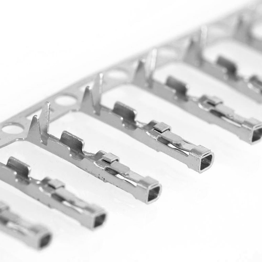

Вот контакты гнёзд более крупным планом:

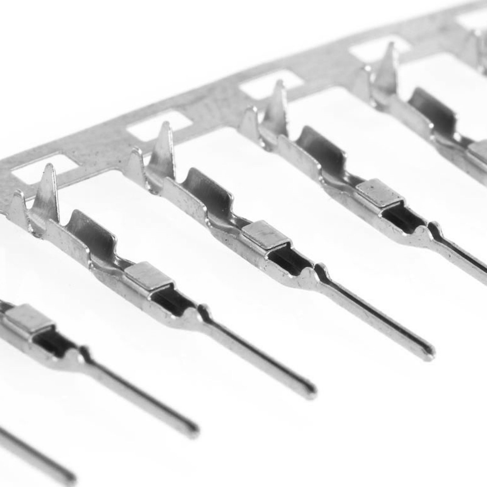

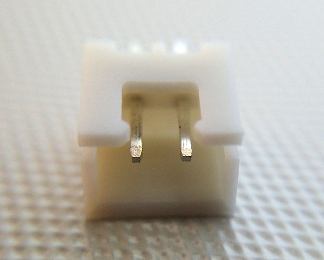

А вот так выглядят контакты штекера:
Они цельные, сечением 0.64 х 0.64 мм.
А теперь давайте сравним их с дюпонтами:
Как видите, здесь контакты не полнотелые, а просто гнутый лист.
Да и контакты гнезда:
Тоже устроены хуже. Пружинить здесь почти нечему. Именно поэтому лично я дюпонтами при любой возможности стараюсь не пользоваться и перевожу их на XH2.54. Я не могу сказать, что XH2.54 прям совсем уж идеальный разъём, но он всё же лучше дюпонтов.
Кроме того у XH2.54 есть направляющие, для исключения неправильного подсоединения.
Они же являются и выступами - защёлками, увеличивающими механическое сцепление разъёма.
На корпусе гнезда это две лини в виде стрелочек, а на корпусе штекера это два выреза с выступами (или один широкий в случае двухпинового корпуса):
Правда это же может являться в некоторых случаях и минусом. Например, когда нужно по быстрому, аппаратно перевернуть вращение шаговиков. Дюпонт в этом случае можно спокойно перевернуть, а с XH2.54 такой финт не прокатит.
Да и ещё один странный момент. Несмотря на часто фигурирующее название этих разъёмов XH2.54 шаг между пинами (контактами) у них всё же 2.5 мм.

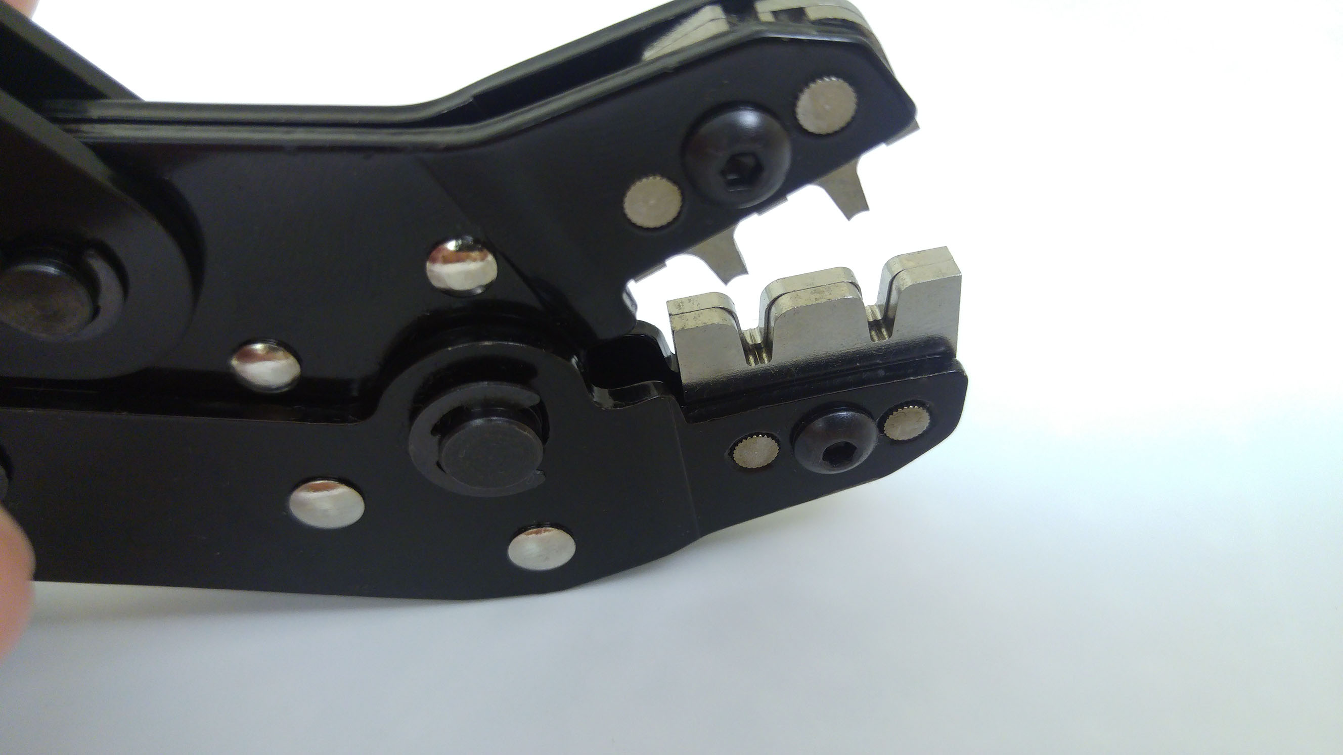

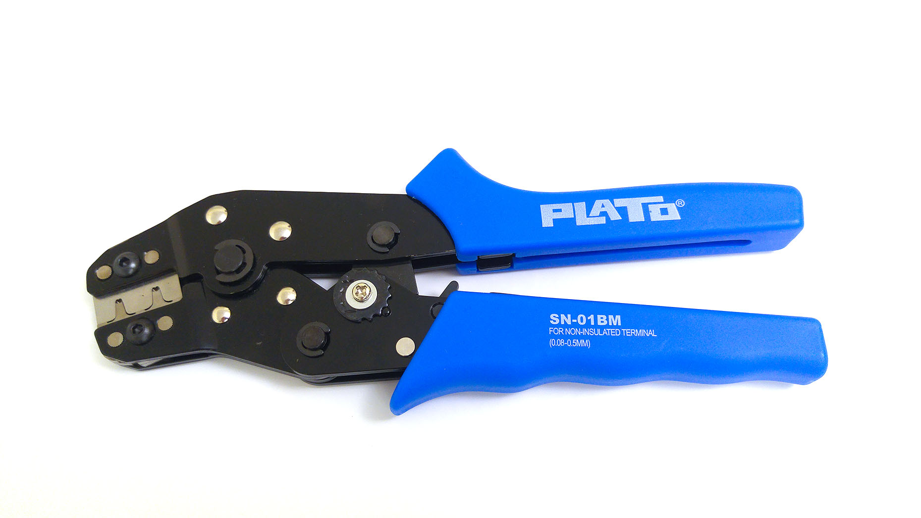

Можно конечно пассатижами с мелкими тонкими губками, как я и делал некоторое время. Но из-за мелкости этих разъёмов, занятие это очень кропотливое и нудное. Поэтому для облегчения этого процесса был придуман специальный инструмент:
Кримпер.
Этот кримпер имеет храповый механизм, который облегчает процесс обжима контакта. Он позволяет сначала слегка зажать контакт, чтобы он не выпал, и затем в него уже можно спокойно вставить провод.

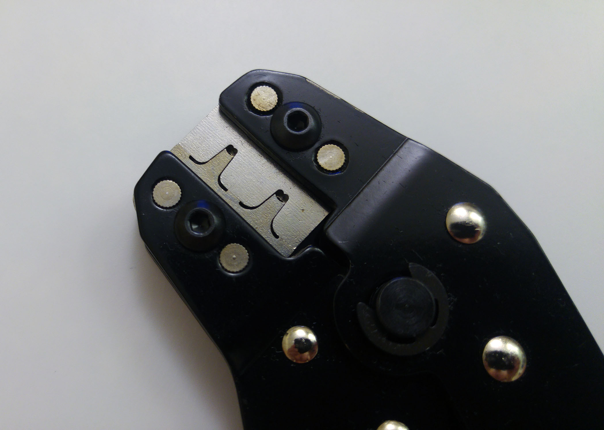

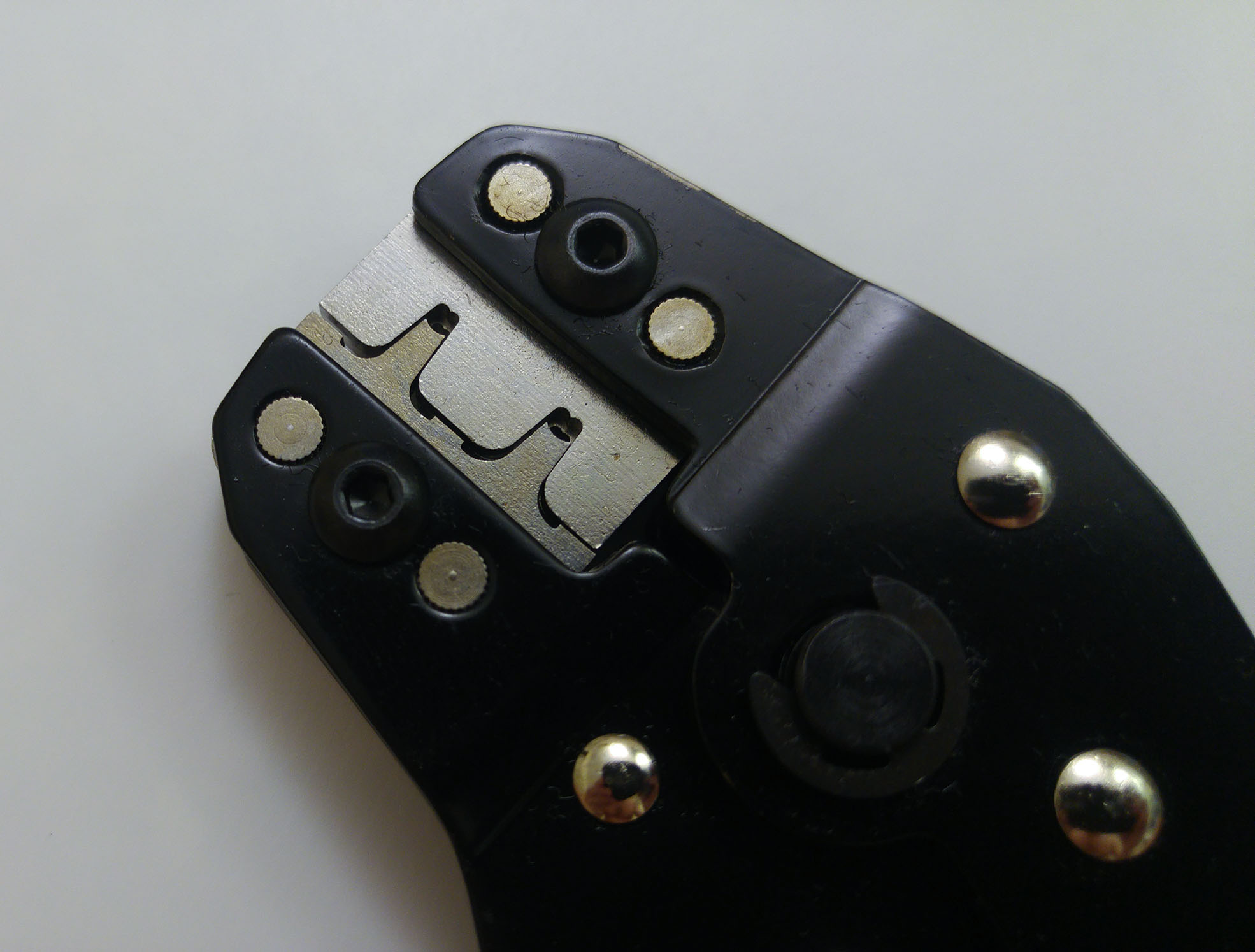

Матрица:
Её толщина 4 мм, соответственно у контактов длина обжимаемых лепестков должна быть в районе этого размера.

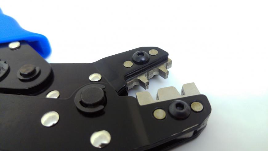

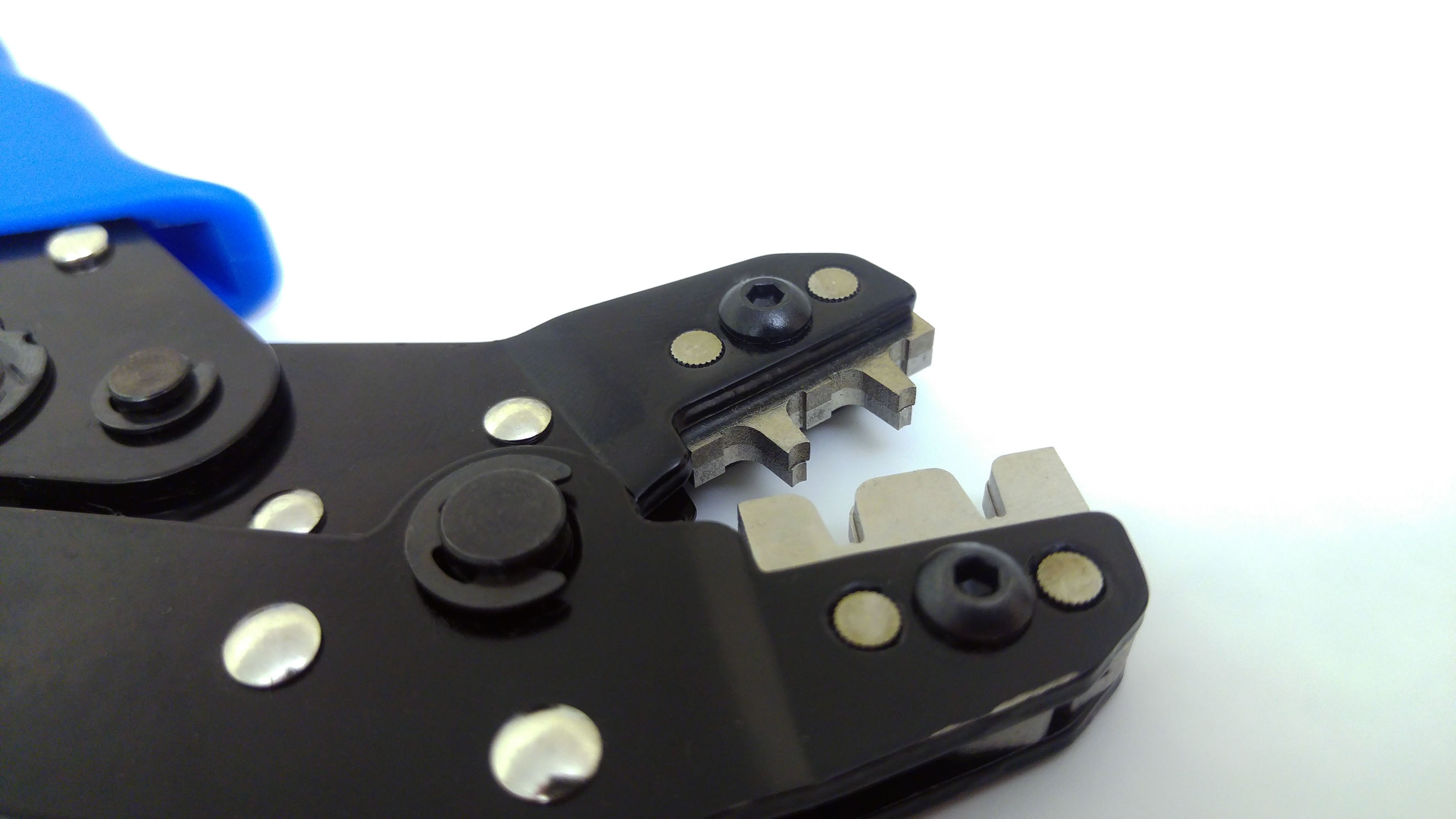

Дальше идёт вот этот интересный регулятор:
Он позволяет изменить минимальный зазор между половинками матриц при обжатии.
Настройка производителя обеспечивает максимальное соединение матриц:
Но можно при обжатии более крупных проводов оставить небольшой зазор:

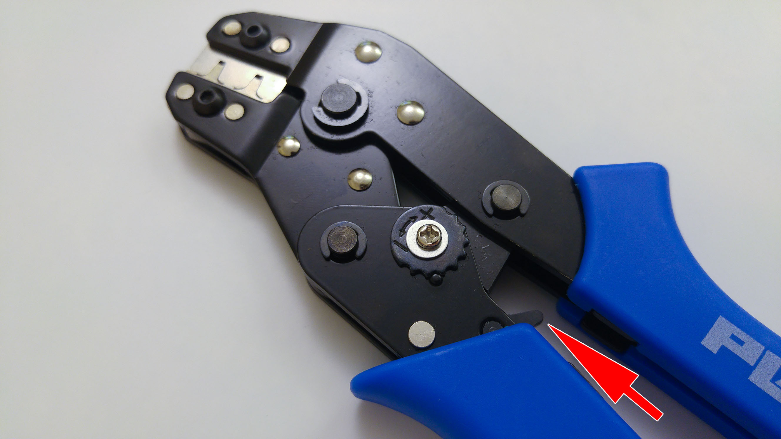

Как я уже говорил, кримпер имеет храповый механизм, который не позволяет раскрыть матрицы, пока процесс обжатия не завершён до конца. Но что-то может пойти не по плану и нужно будет извлечь коннектор не дожимая его. Для этого есть вот этот рычажёк:
Если нажать его по направлению стрелки, то храповый механизм освобождается и кримпер можно развести в исходное положение.

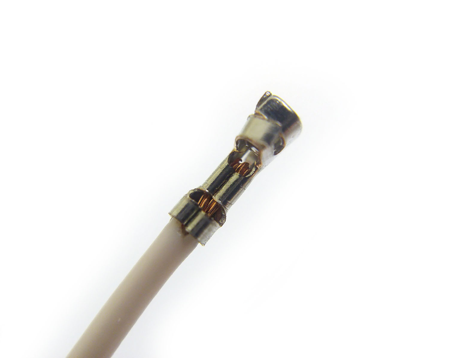

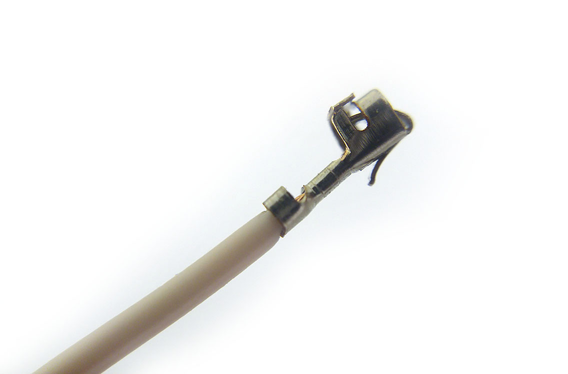

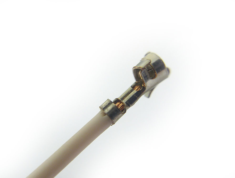

Теперь думаю пора что-нибудь обжать им.
Тоже коротенькое видео с обжимом контакта XH2.54:
Вот фото результата из видео:

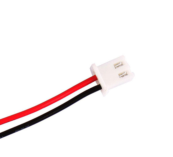

Вот так это может выглядеть в итоге:

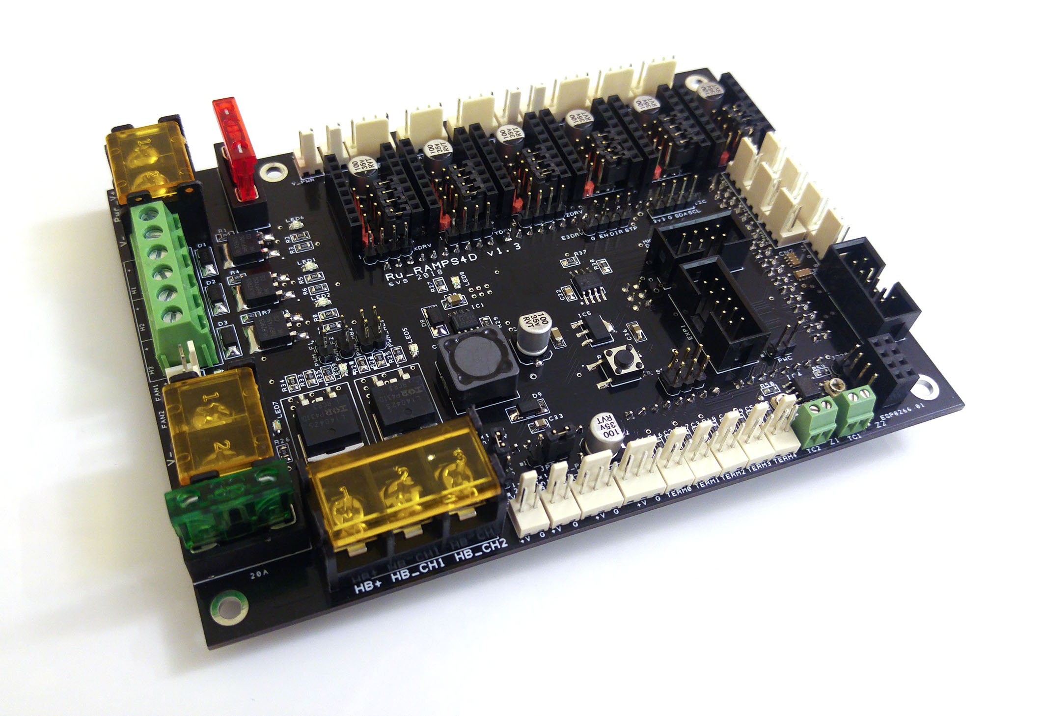

Ещё им можно обжимать вот такие коннекторы:
Они используются в отечественной плате для 3D принтеров RuRAMPS4D:
