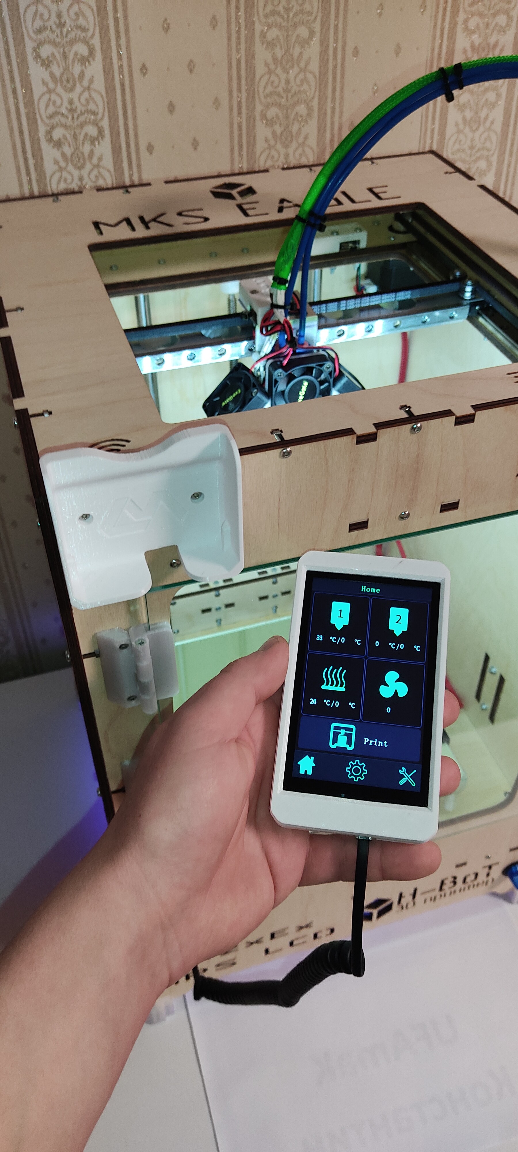

Приветствую. Не так давно я выкладывал почти распаковку Lerdge Z и MKS Eagle с экраном MKS H43. С тех пор успел вдоволь попользоваться на нескольких собраных заказчикам аппаратах, и тем и тем. И если с лерджем все понятно, ничего кроме пятой оси и пары килорублей в ценнике там в принципе не прибавилось по сравнению с Х версией... То о свежем экранчике от MKS захотелось сказать пару слов личного мнения.

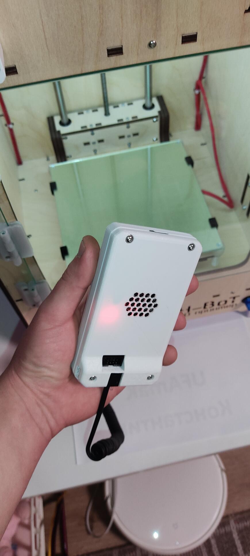

Экран тяжелый, в руке лежит солидно) на тинге можно скачать и распечатать под него корпус с держателем (я нижнюю часть корпуса разделил надвое и потом просто склеил дабы не возиться с поддержками).
Сверху есть разъем для микросд. Вот он лишь для прошивки самого дисплея, больше ничего.

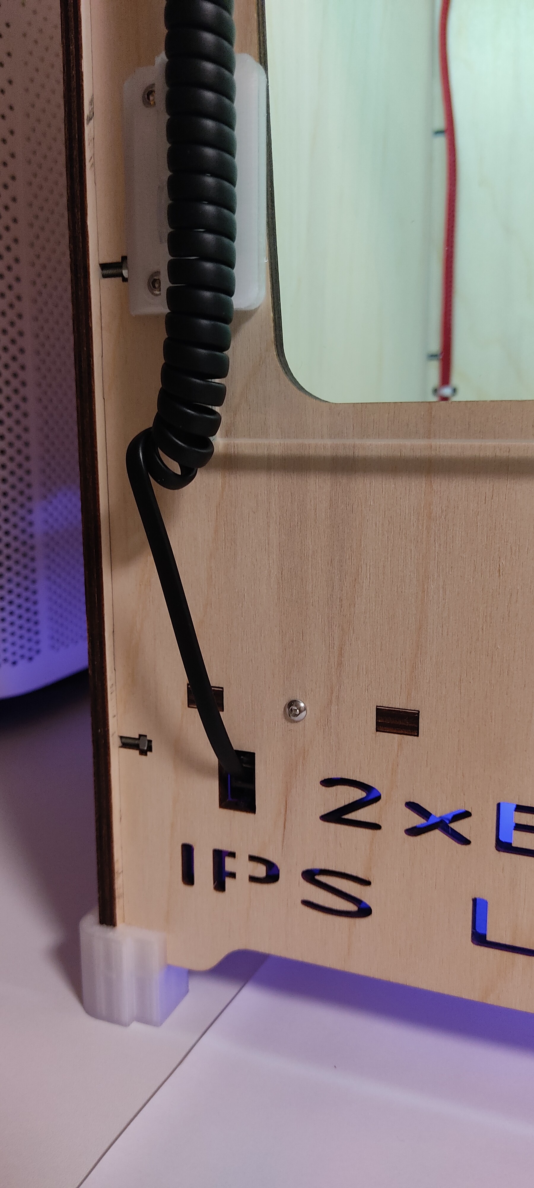

Чем он меня зацепил - нетривиальное исполнение на витом кабеле, легко отсоединяемом как от дисплея, так и от принтера. Хотя справедливости ради - много ли мы пользуемся дисплеем? В основном только при пусконаладке, дальше лишь Print да изредка поправить параметры печати...

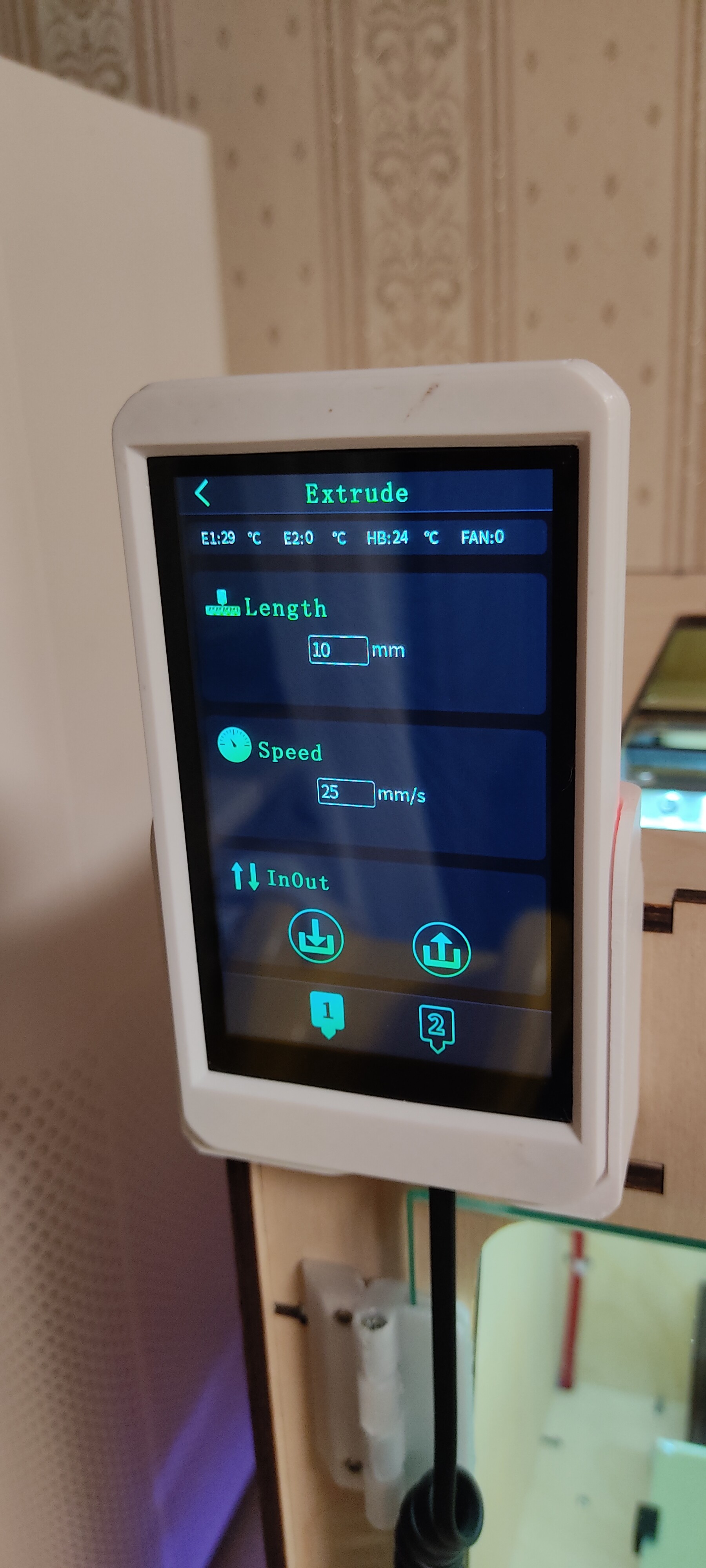

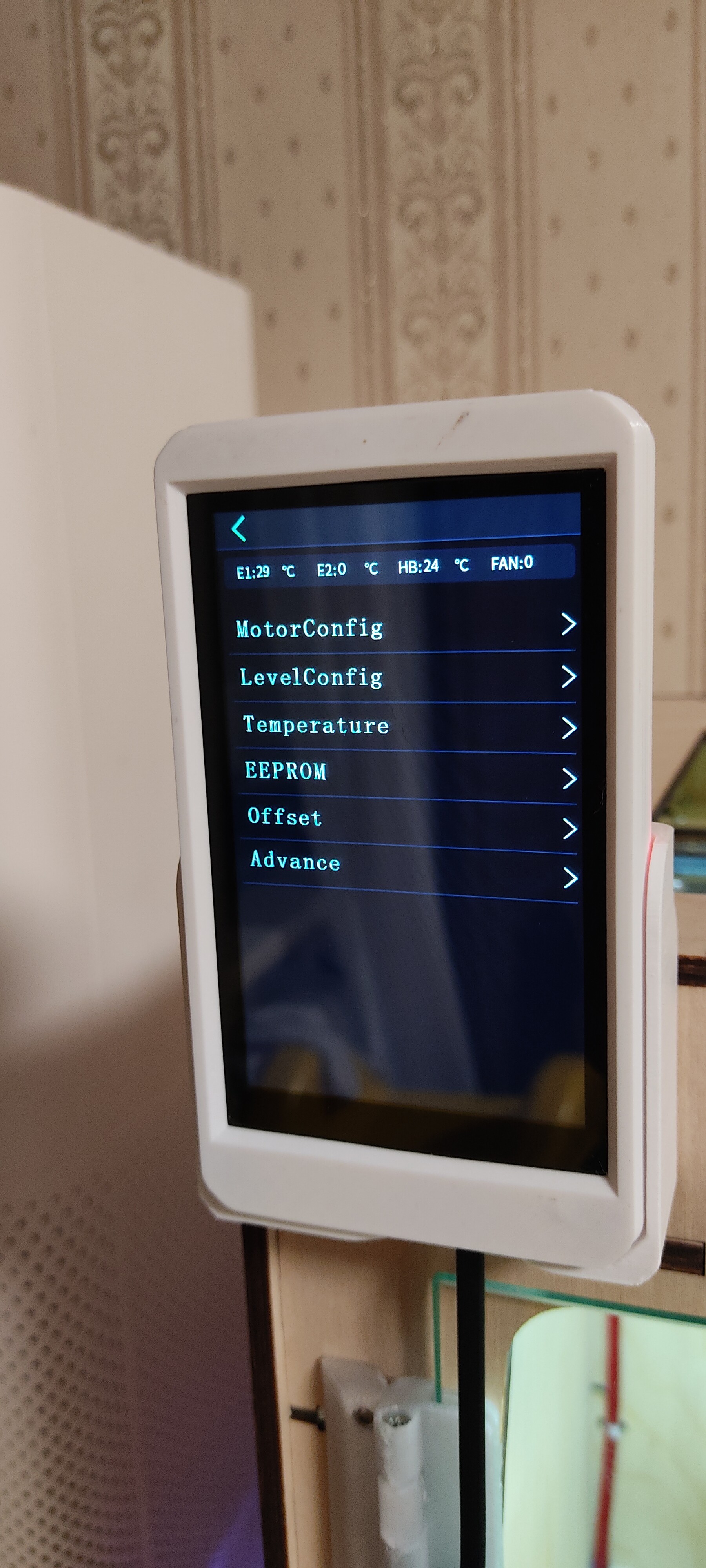

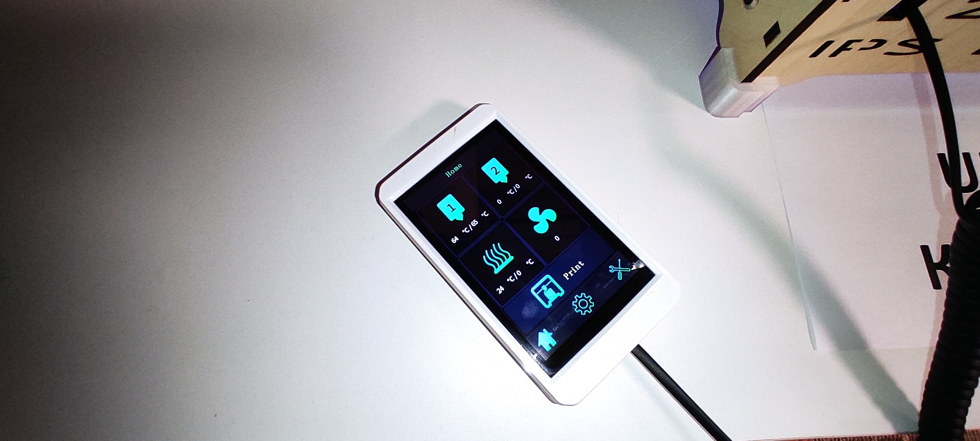

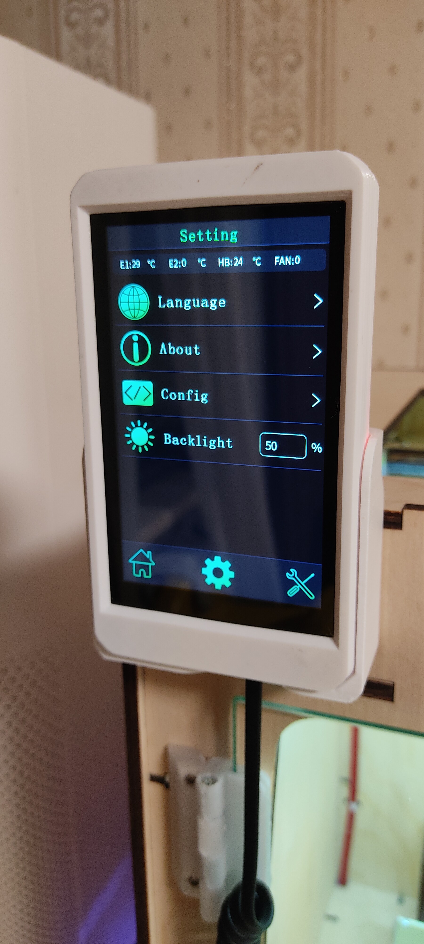

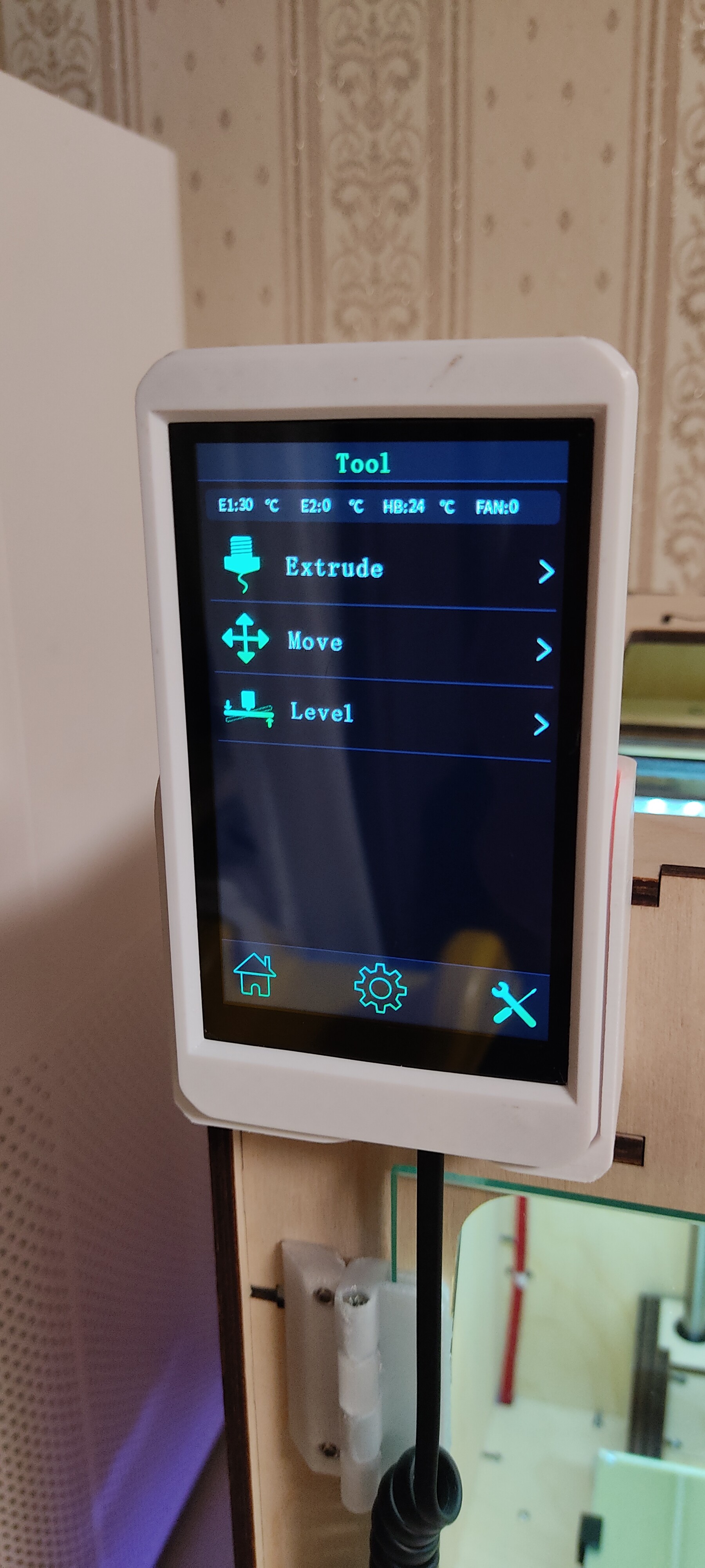

Теперь о печальном. Интерфейс откровенно скучный до слез, кое чего в нем просто не хватает (меня очень напрягло отсутствие предварительного нагрева в одно касание как у лердж...) Но ребят, нет проблем, ПО экрана на движке DGUS (DWIN Graphic Utilized Software), на гитхабе есть инструкция как создать свое меню. Я заглянул... Неее... Сейчас я такое уже не потяну точно, лет так атцать назад еще куда ни шло...))) В общем доработать/поменять функционал как бы можно, но я искал не нашел ни Одной какой то темы/оболочки, вообще какой то отсебятины... Может плохо искал (поправьте), а может сложно/никому не нужно. Лично для меня меню скучновато и неполноценно, ниже фото

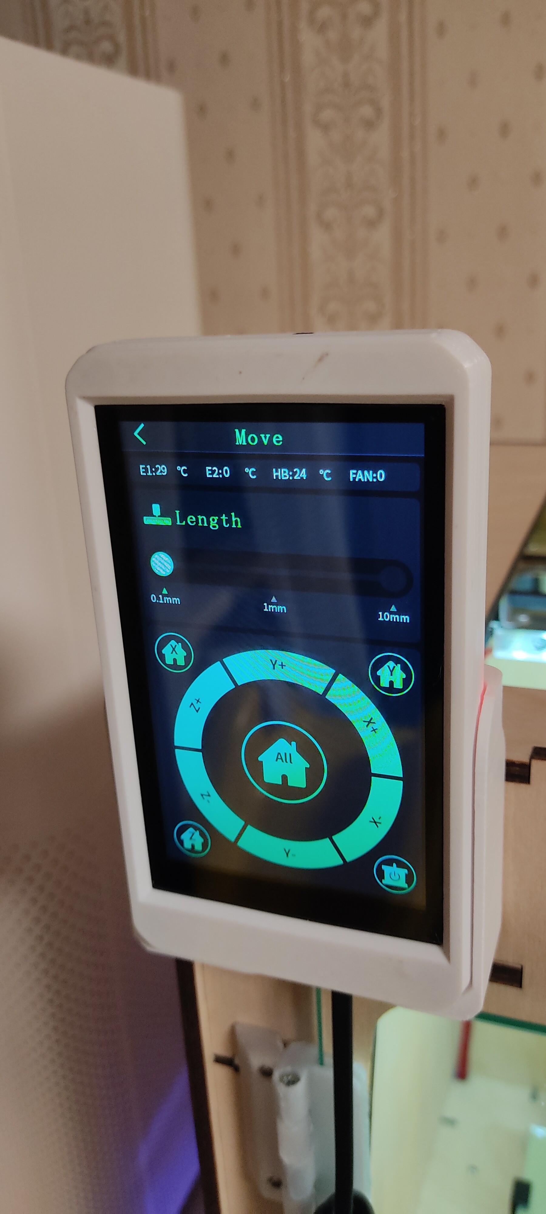

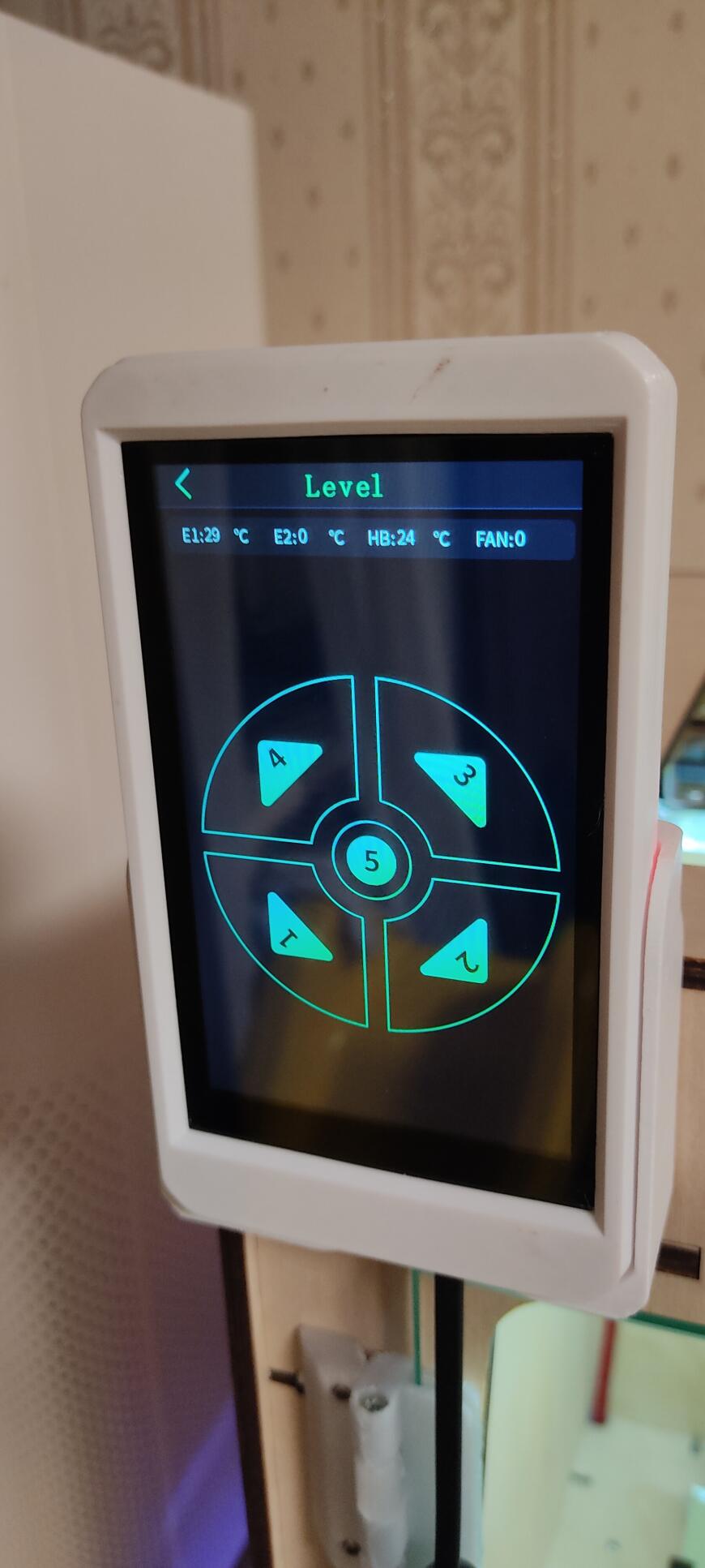

Вот этот момент меня убил... Вы нажимаете на перемещение осей и... не знаете на сколько они сдвинулись/какие у них сейчас координаты. Первый раз выставлять стол оооочень весело...

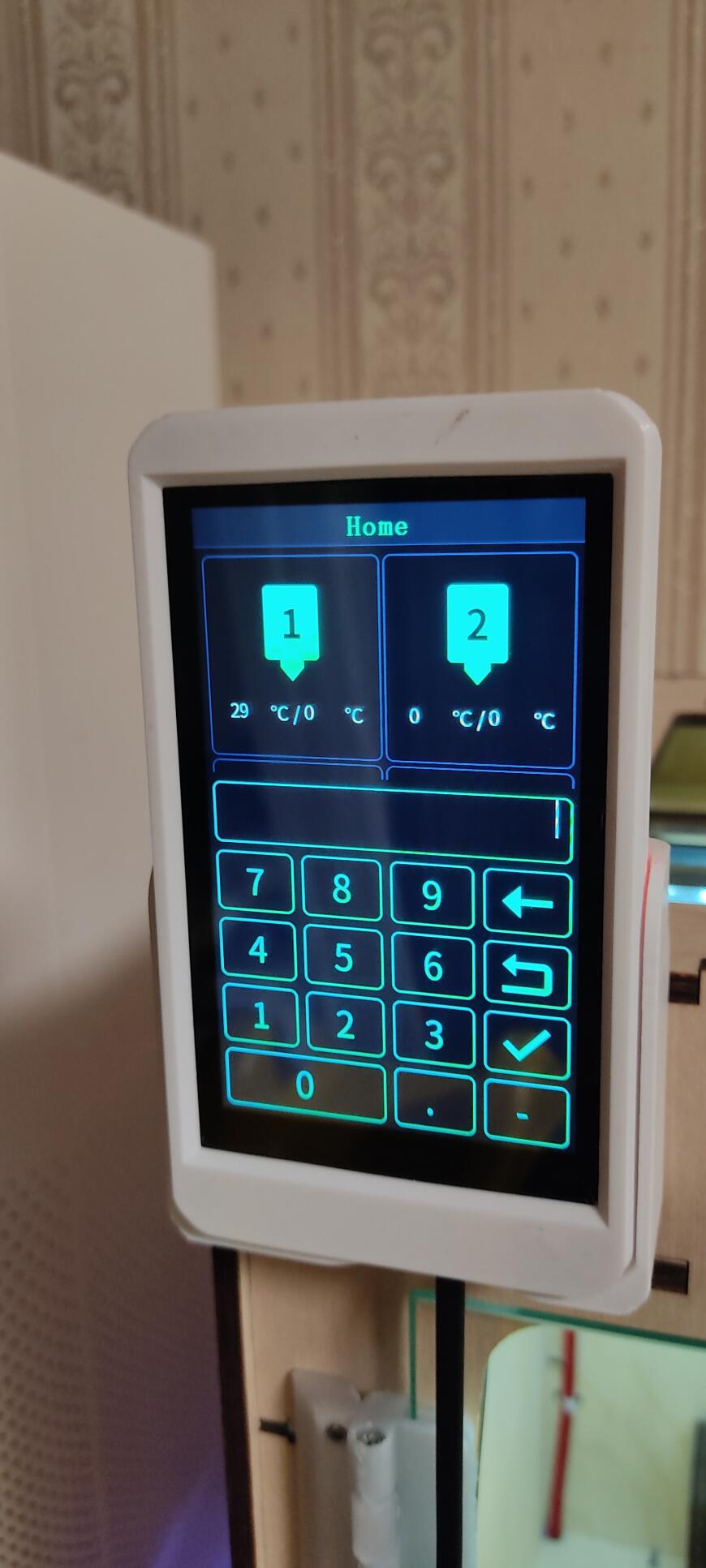

Ниже это местное выставление температуры, что на столе что на экструдерах... нажали на значок, набрали температуру, нажали ввод... где же ты Lerdge?
Видно что на главном меню пиктограммы двух хотендов. И это не исправить если у вас однохотендная схема или как у меня тут один хотенд и два экструдера - вторая пиктограмма хотенда просто неактивна.Теперь пару слов о запуске. Кто то говорил в комментариях что у него экран завелся сразу из коробки... Незнаю что и где у него завелось. Но судя по себе и тому что мне писали в ЛС, с экраном надо немного повозиться. На гитхабе есть несколько веток о прошивке как самого экрана, так и о марлине/версиях с марлином уже заточенных под этот экран. Также недавно на али появилась ссылка на вики об экране, похоже у народа накопилась масса безответных вопросов))).

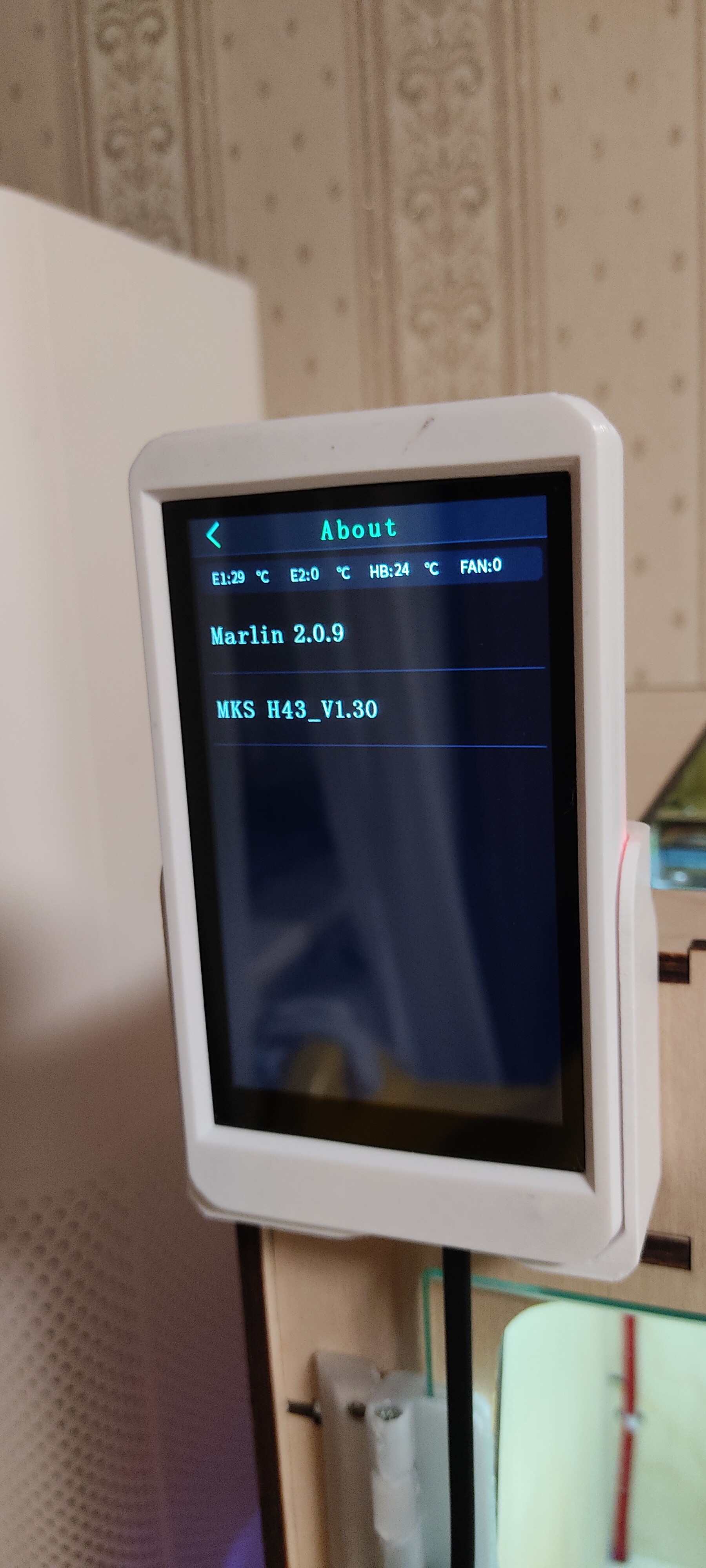

Варианта два - прописать экран в любой чистый марлин 2.ХХ с параметрами
"Open the "Configuration.h" file, find "DGUS_LCD_UI_MKS" and enable it,
Open the "Configuration_adv.h" file, find "LCD_SERIAL_PORT", and configure the serial port number used to connect to H43. Please make sure that "LCD_SERIAL_PORT" should be different with the "SERIAL_PORT" in "Configuration.h", as "SERIAL_PORT" is used to communicate with the PC. And the baudrate should be set to 115200 by default."
Либо взять уже готовый марлин с прописанным экраном и "вписать" в него принтер https://github.com/makerbase-mks/Marlin-V2.X-MKS-H43

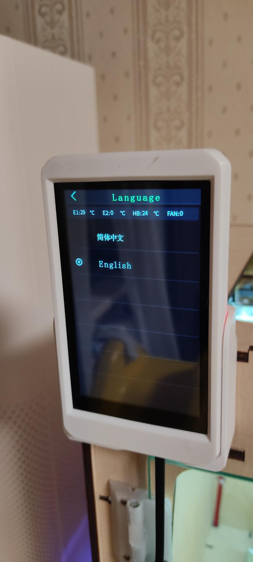

Я пробовал и так и так. У меня дисплей завелся на чистом марлине, правда осталась проблема - при выключении сбрасывает язык на китайский. Не критично, но ковырять в чем тут дело уже нет желания.

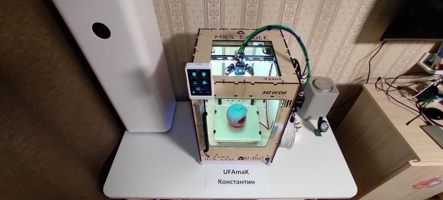

Никого ни в коем случае не агитирую), делюсь лично своим мнением. Мне лично было интересно на один раз. Для повседневного принтера бы не взял. Для повседневного либо лердже если финансы позволяют, либо MKS MINI12864 V3 с веселым неопикселем если не позволяют)). Спасибо за внимание!
