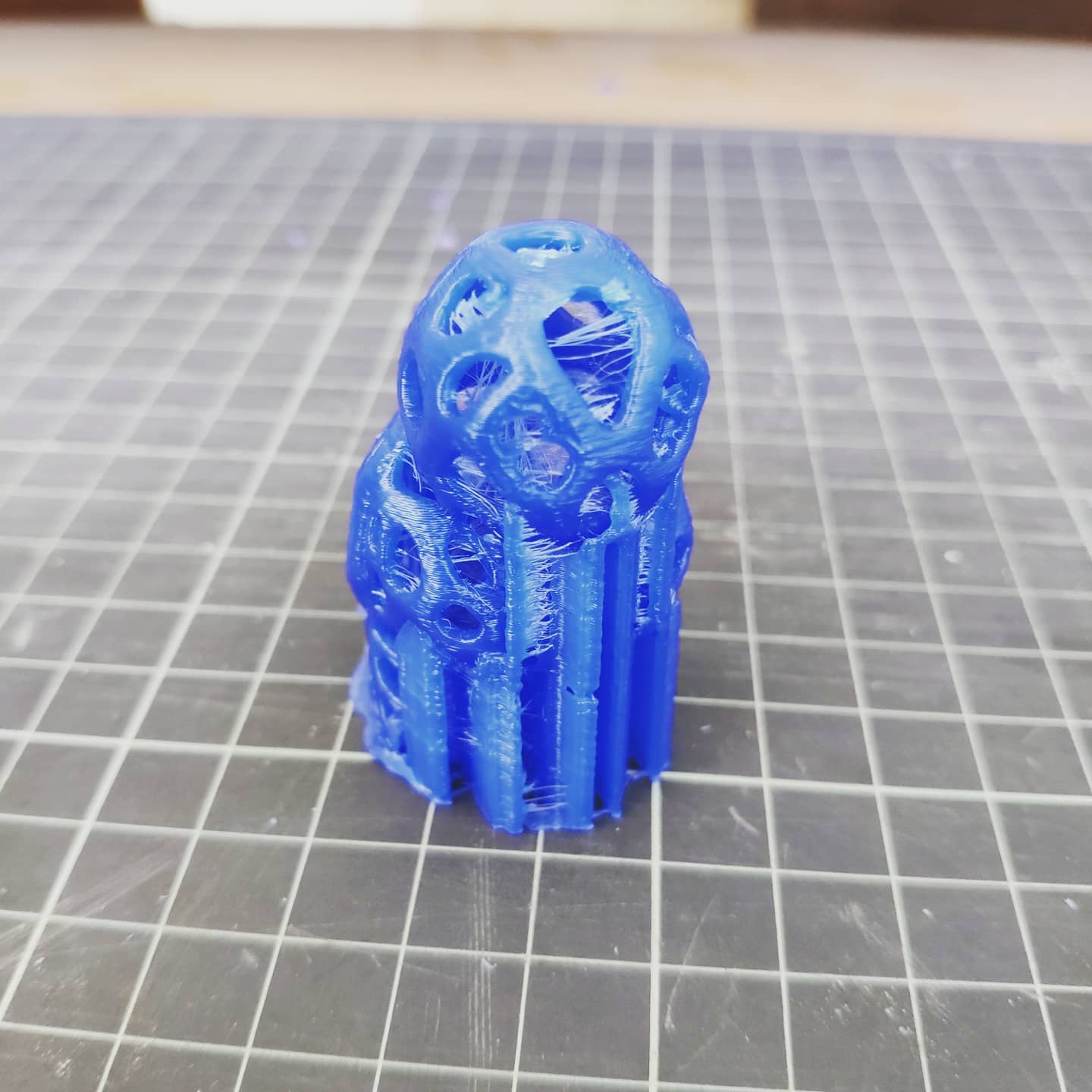

Теперь давайте перейдём к самому материалу - воску. Сразу скажу что пока работаем только с ювелирным воском, который продаётся практически во всех странах и который купить в случае необходимости не составит труда. Его разделяют на модельный и инжекторный. Отличия в температуре плавления, твёрдости и вязкости в расплавленном виде.
Инжекторный воск размягчается при 68-70 градусах, а при 90 он уже почти как вода.
Модельный воск более твёрдый, размягчается при 100-105 градусах, а при 115-125 имеет консистенцию жидкого мёда, что позволяет печатать мосты и нависающие части.
Пример печати модельным воском с использованием поддержек.
По итогу на сегодняшний день могу сказать следующее:
- печатать можно и инжекторным и модельным воском, но надо понимать что инжекторный воск более текуч и меньше способен создавать нависающие элементы.
- качественный воск спокойно проходит через сопло 0,25 мм (меньше пока просто нет для тестов)
- ретракт работает с модельным воском, с инжекторным всё же даёт перелив при возврате. Но даже при ретракте остаются небольшие нити. Возможно установка обдува сопла сможет помочь в этом вопросе.
Ну и несколько фотографий напоследок, всех благодарю за внимание
