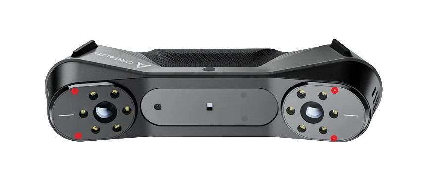

Половинки корпуса стянуты четырьмя длинными винтами, которые спрятаны за стёклами сканирующих камер, вот здесь:
Стёкла на двухстороннем скотче, я грел их феном и аккуратно снимал, приподнимая с края.

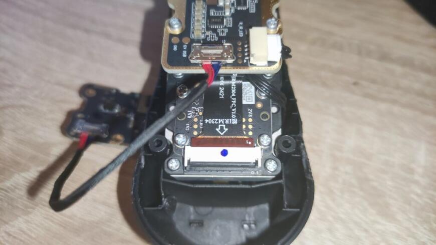

Почти все внутренние компоненты прикреплены к лицевой части корпуса, за исключением платы с портом usb-c (подключена многопроводным кабелем) и платы с кнопками (подключена плоским шлейфом).

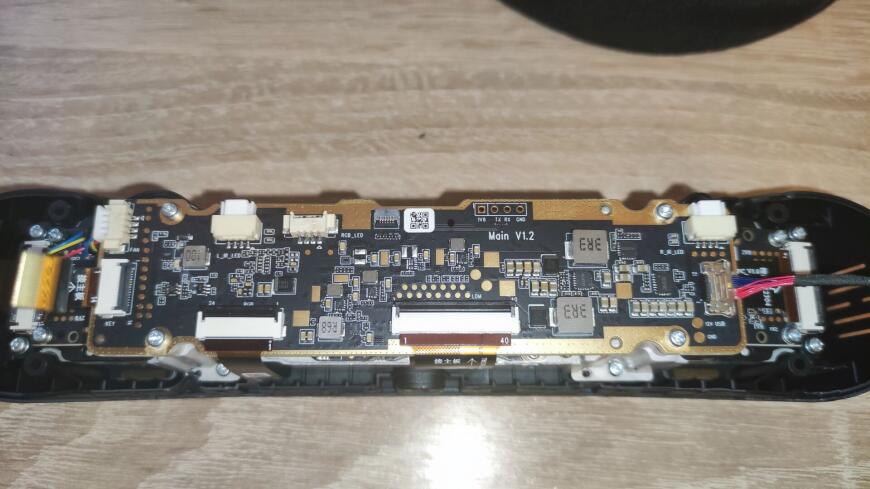

Вид на основную плату крупным планом:
Сверху видны два неиспользуемых (один из них с подписью rgb_led) и один не распаянный разъем.

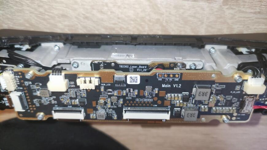

Вид с другой стороны, видна плата лазерного модуля с маркировкой:
По торцам расположены шлейфы камер:
В корпусе видны два доп. отверстия под еще два лазерных модуля, которые присутствуют в старших моделях Pro и X:
По бокам от этих пустых мест - не распаянные разъемы для этих модулей:

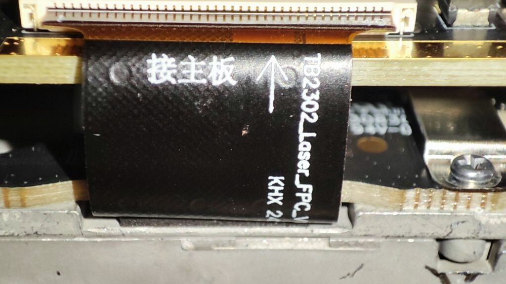

Маркировка шлейфа, идущего к плате лазеров:

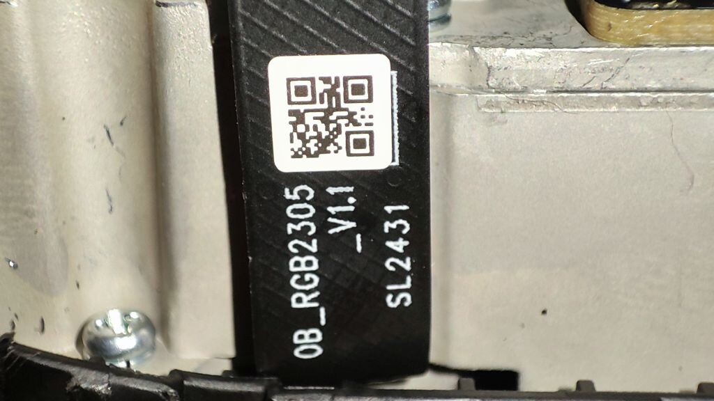

Маркировка шлейфа, идущего к rgb-камере:
