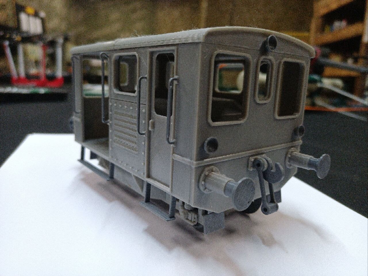

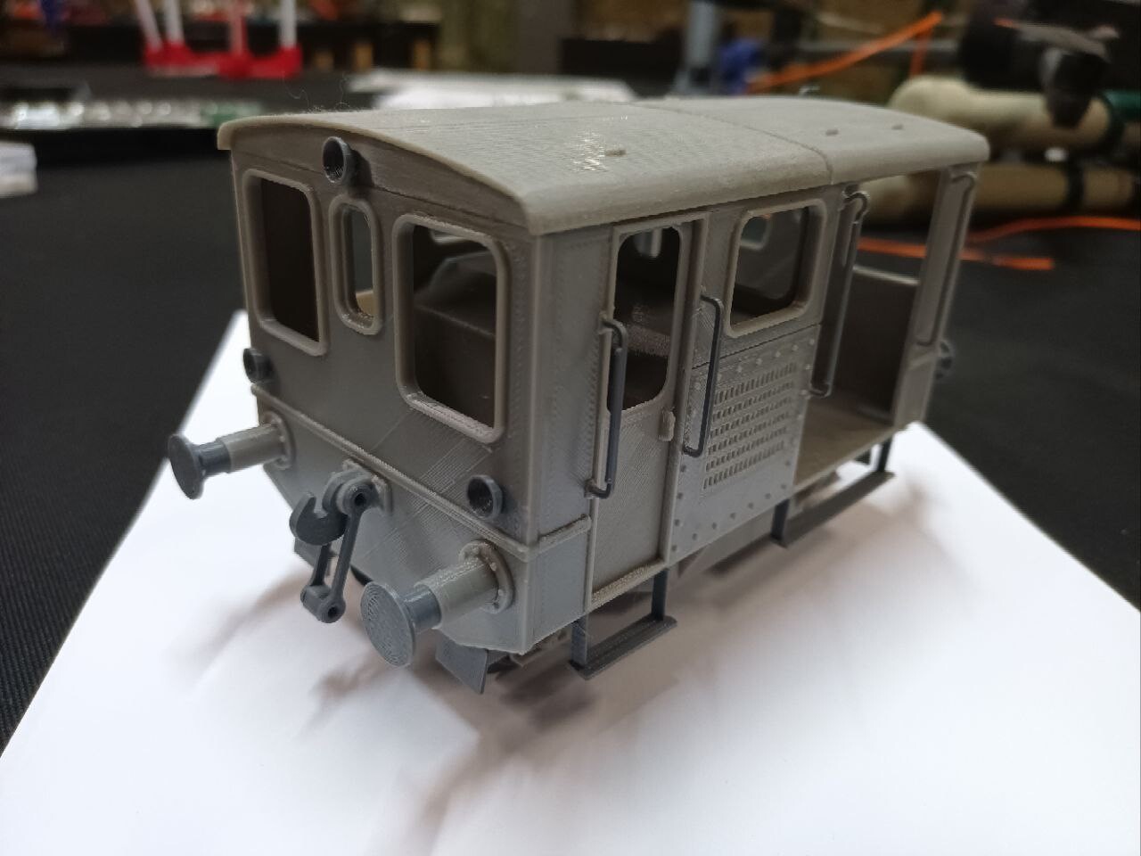

Захотелось мне сделать какое нибудь железнодорожное непонятно что, но чтобы выглядело забавно и село на рельсы от Lego. Мыслей в голову не приходило и вот случайно я увидел фото Schienentraktor-tm-II... чертежей и габаритов в интернете не оказалось, но нашлась инструкция от масштабной модели фирмы Bemo. По итогу в масштаб я не попал вообще ни в какой но на рельсы село и пропорции верные и детализация хорошая. Внес отсебятину немного, у меня пружинная подвеска у оригинала рессорная, ну и крепление буфера я посчитал круглое забавнее.
За пару часов было состряпано вот это:

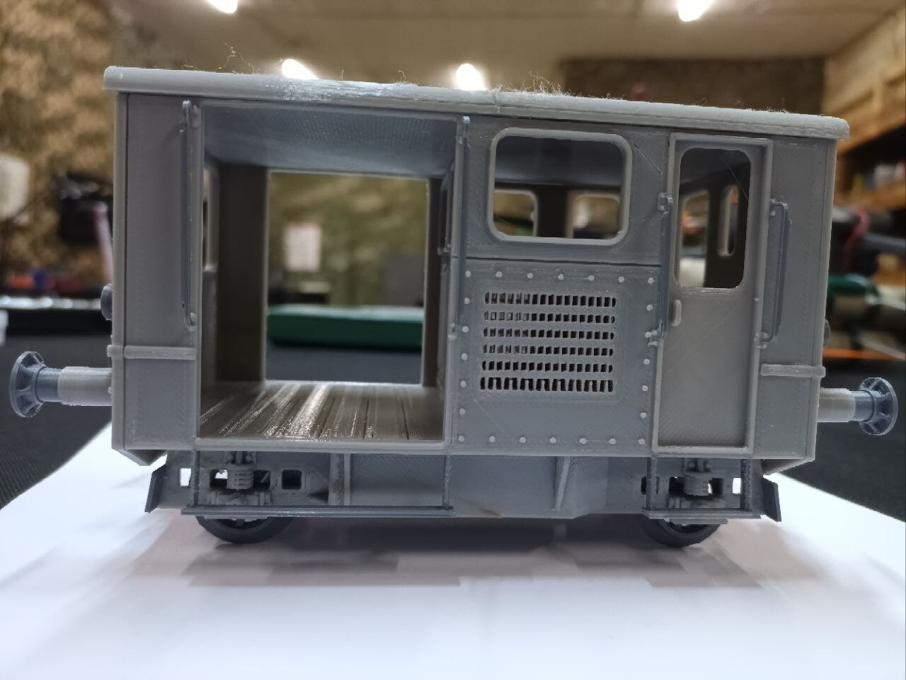

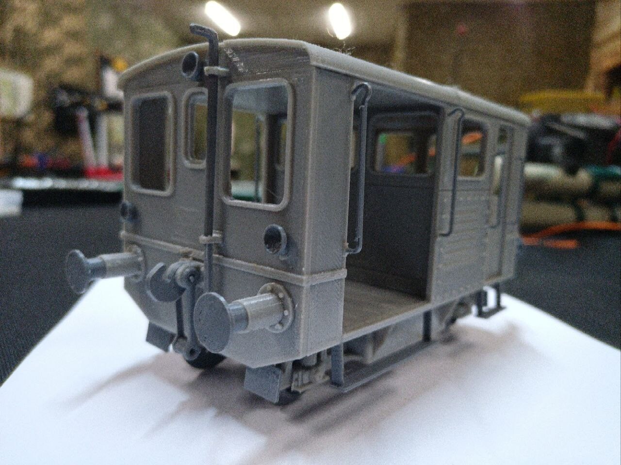

Моделька провалялась больше года и тут вдруг у меня образовался выходной, и вместо работы с пациентами и печатанием разных разрыхлителей земли я ее допилил, разрезал, ну и напечатал, как оказалось даже на обычном принтере все печатается без проблем и с исходной детализацией, т.е. фотополимерник не потребовался.
По качеству печати сильно не пинайте, печатал PETG от Kingroon, пластик соплемет, ну и мелочь уже на PLA, там все отлично, клеил левой ногой и суперклеем, ни когда не считал себя моделистом, просто нет терпения шлифовать красить... за 15 минут склеил и нормально.

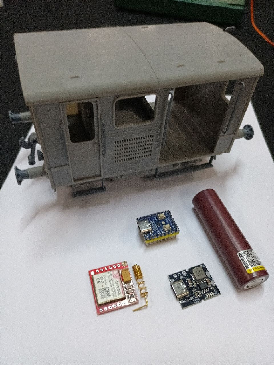

Сразу скажу конкретно в эту модель садится батарея 16850, плата зарядки, она же плата повербанка, ESP32, му и много всего, и без потери внешнего вида от торчащих проводов...
