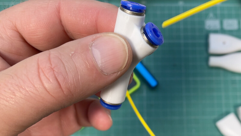

Для фиксации трубок я использовал обычные недорогие фитинги. Разобрал их, вынул замки с резиновыми уплотнителями. Всё просто, но важно не потерять детали. В предыдущих видео я уже показывал, как это делается.
В отличие от прежних решений, я отказался от запрессовки замков «на холодную». PETG материал живой: он быстро греется, быстро стягивается обратно. Поэтому я слегка прогрел посадочные отверстия паяльным феном, добавил немного пластиковой смазки XY-2 — и замки встали на место без усилий. Ни тисков, ни пресса — только аккуратность. После остывания всё надёжно зафиксировано.
Сборка показана в коротком видео. Ничего сложного: ни квантовых эффектов, ни волшебства — просто техника.

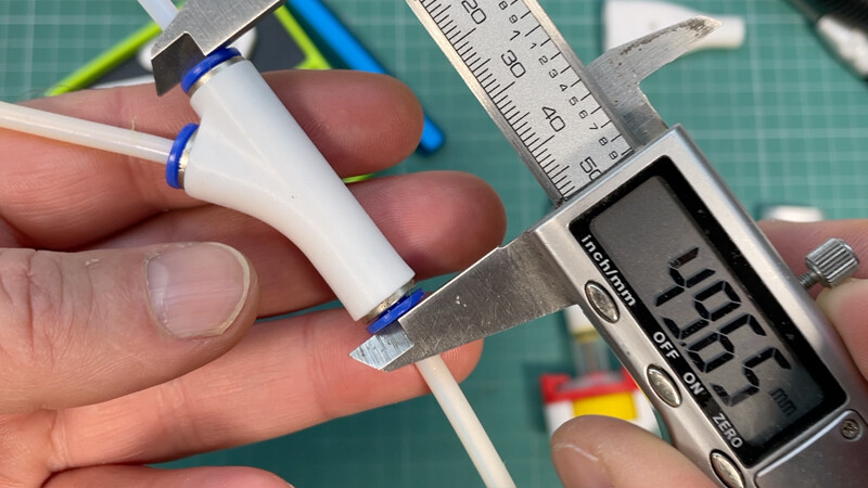

Длина адаптера — примерно 5 см. Изначально я хотел сделать магнитный кронштейн для крепления к корпусу принтера, но быстро понял: свободное положение даёт трубкам возможность занять оптимальную траекторию и минимизировать сопротивление. Лишние изгибы только вредят, не добавляйте их.

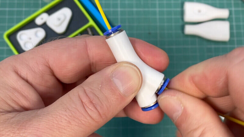

В работе адаптер показывает себя идеально. Для AMS — прямой канал, пластик идёт без зацепов, как по гладкой трубке. Внешний вход — с оптимальным радиусом — подключается сбоку в ту же магистраль.
Результат получился именно таким, каким я его задумывал. И теперь я делюсь им с вами. Никакой магии — только геометрия, логика и немного аккуратности. Попробуйте — времени уйдёт немного, а в деле эта штука быстро себя оправдывает.
