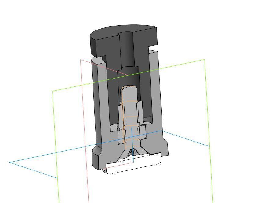

Еще можно сказать из курьезов долго не мог откалибровать linear advance так как стандартные тесты что в кубиковском нексте что в орке делают их до значения 0,1, а оно оказалось аж 0,35 пока гонял тесты печатал всякую мелочевку появились признаки общей болячки кобр да и других принтеров с аналогичной конструкцией термобарьеров - деградации тефлоновой трубки , мною предварительно был заказан хотенд в сборе про запас и биметалический термобарьер совместимый с соплами 2й кобры и когда они пришли я пересобрал новый хотенд с биметаличеким термобарьером. На нем первая же печать показала что LA стал просто огромным сильная недэкструзия на углах, перекалибровал LA стал 0,065 то есть в 5 раз меньше ретракты тоже пришлось перекалибровывать но там разница была меньше. И еще мне кажется я смог победить протечки хотенда при сборке я поставил между соплом и термобарьером самодельную алюминиевую шайбу диаметром 4мм и отверстием 2,5мм сделал я её из алюминия от крышки банки из под лимонада, алюминиевые и медные шайбы используют в гидросистемах высокого давления, я натыкался на упоминание попытки использования тефлоновых шайб но при тех условиях тефлон очень быстро раствориться в пластике, подмотку же фумом вообще считаю бредом . Уже напечатал пол килограмма, а щетку использовал один раз на всякий случай перед автоуровнем. Родное начало сопливить уже спустя граммов сто. Из мелочевки перенес катушкодержатель на верхнюю перекладину предложенный здесь вариант мне не понравился как по мне одно сплошное критическое сечение и точка концентрации напряжений извиняюсь за критику но сопромат я сдавал честно , сделал кобре лифтинг за счет новых регулируемых ножек. Сделал гибкий кабельканал для защиты жгута термостола от излома.
