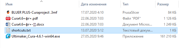

1. Производитель отчасти позаботился о конечном потребителе. Инструкция на флешке в комплекте самая доскональная, которую я видел. Вплоть до выставления тока на драйверахTwo trees Bluer Plus обзор, или что могут китайцы?(ч. 2) Ребята, я в печали!!! Далеко не всем надо конечно, но все же. Плюс мне очень понравилось, что они сделали и закинули готовый профиль для куры. И это действительно удобно. Вставил в пк флешку, загрузил и все готово буквально через пару минут. Two trees Bluer Plus обзор, или что могут китайцы?(ч. 2) Ребята, я в печали!!!Но и тут они накосячили. В их стартовом джикоде для куры прописано сделать толстую полосу почти в центре стола. Ну треш. Я даже не фоткал. Переделать можно конечно, но сам факт, она очень мешает.
