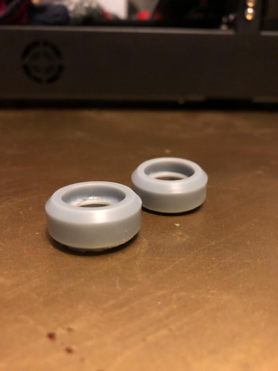

Для начала залил я её в форму для роликов. У меня статейка написана по этой теме. Тестобзор смолы от Nova3D. Есть что сказать.
На ощупь они не совсем, как от обычной смолы. Мне показалось они более гибкие что ли. Светил я её минут 10. На истирание они более износостойкая в сравнении с другими обычными смолами других производителей. Далее к печати.

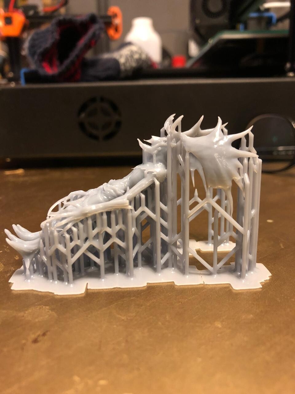

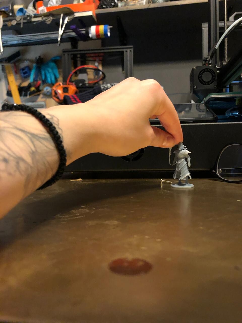

Я печатал модели на anycubic photon s, с недавно замененой пленкой. получилось что-то примерно вот такое. Засветка 3-х нижних 60сек, остальные 8.Тестобзор смолы от Nova3D. Есть что сказать.Тестобзор смолы от Nova3D. Есть что сказать.Тестобзор смолы от Nova3D. Есть что сказать.Тестобзор смолы от Nova3D. Есть что сказать.И да. Я правильно понял. Смола более гибкая и не трескается (ломается) при сгибании. Копье уже было после засветки, т.е. это окончательная форма.
Вывод и Мое мнение: Печатается данная смола совершенно беспроблемно и не сильно прилипает к пленке кстати. Гибкость в случае художественных моделей лишней точно не будет. Смола еле-еле слышно пахнет, Жена сказала что пахнет мятой, а она у меня очень чувствительна к запахам. И самый главный плюс - она реально просто промывается водой и все. Без дорогостоящего спирта и вони. Но ценник подороже обычной.
