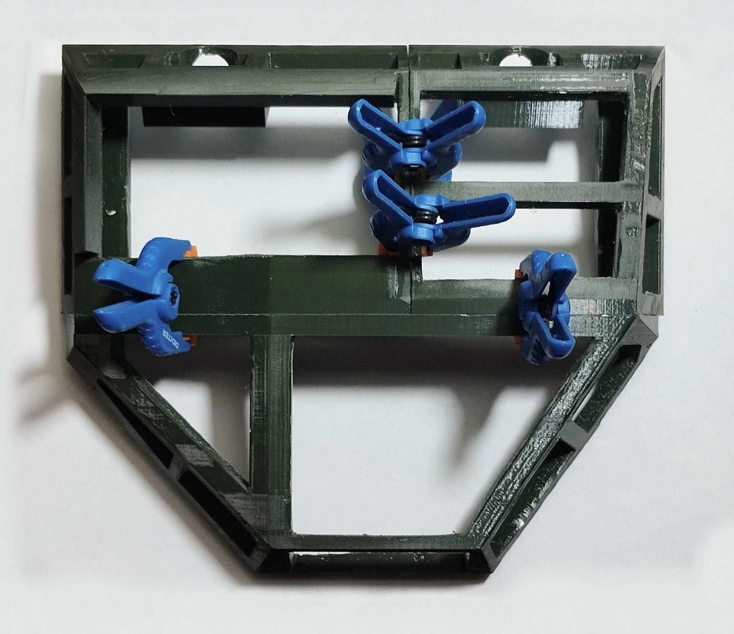

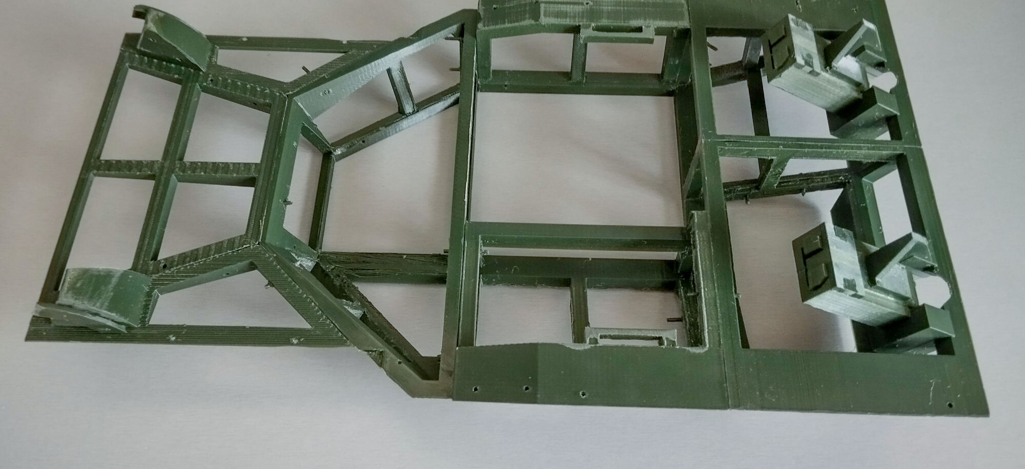

Сборку начну с каркаса днища, пожалуй. Это самая большая связующая часть корпуса, к которой пристыковывается корма, оба борта, форштевень. Увы, но эта деталь оказалась не по зубам моему принтеру, т.к. имеет длину 205 мм, при размере стола принтера в 200х200 мм. Расположить деталь по диагонали тоже не судьба, ибо деталь слишком широкая. Для выхода из ситуации я применил старый испытанный способ: порезать всёнахрен, а потом всё склеить.
Каркас днища, порезанный с учетом размеров стола принтера:
Танчик-бэтээрчик. Сборка корпуса
Каркас днища склеенный воедино:
Как видно на фото, на деталях присутствуют дырки (круглые отверстия). Иногда они сквозные, иногда нет. Диаметр их равен 1.8 мм. Служат эти дырки для позиционирования деталей с помощью отрезков филамента друг относительно друга при склейке. На фотографии этот филамент отчетливо виден.

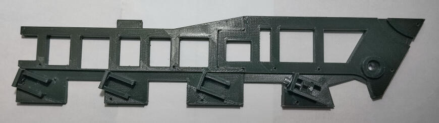

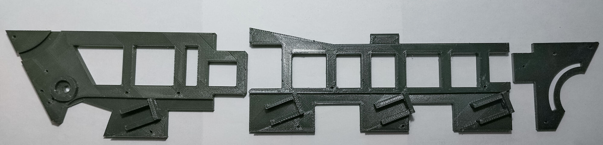

Следующим шагом является сборка каркасов бортов. Это довольно длинные такие палки, сантиметров по 40 и состоят из 3-х частей каждая:
Для сборки этой детали я применил ранее собранный каркас днища в качестве кондуктора, вклеив в него отрезки филамента. Две части каркаса борта, левая и средняя, имеют выраженные стыкуемые поверхности, которые промазываются дихлорметаном (ДХМ), после чего части стыкуются и укладываются на базовую поверхность, которой у меня является крышка стола. Зазор между склеиваемыми частями в чертеже составляет 0.05 мм. Для того, чтобы ничто не мешало стыковке, углы стыка подтачиваются на 45 градусов, или около того. Каркас днища своими отрезками филамента вставляется в пазы склеиваемых частей, обеспечивая тем самым отсутствие грубых ошибок в позиционировании склейки. Ошибка все-равно будет - как не быть - но величина ее не превысит 0.1 мм на 400 мм, по моему мнению. Склейка прижимается струбцинами к базовой поверхности на время около 1 часа.

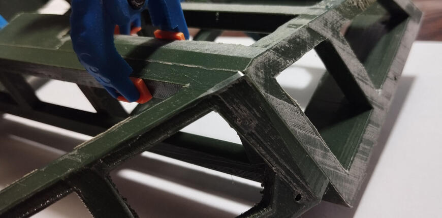

При сборке верхней половины корпуса возникли сомнения в правильности подгонки ее частей между собой. В частности, возникли вопросы к ширине. Мой штанген обеспечивает измерение длины до 200 мм, но этого недостаточно. Приложение линейки к частям дает погрешность в 1-2 мм и это отвратительно, в то время, как я борюсь за точность в 0.1 мм. Однако выход нашелся и он очень простой.

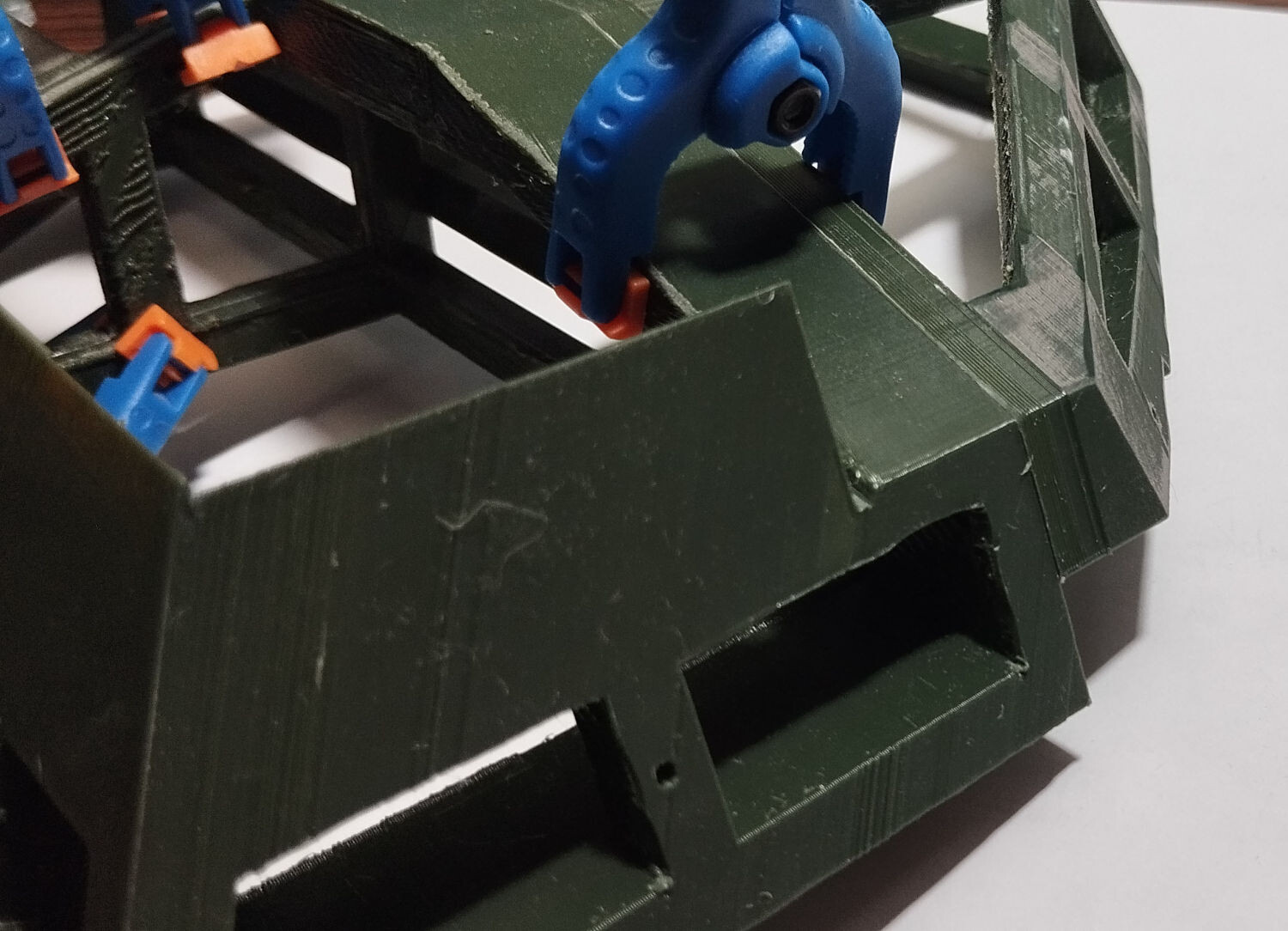

Корма корпуса разделена в продольной плоскости на 2 половины. Поскольку мой принтер не использует linear advance, а скорости печати я вынужден поддерживать относительно высокие, да еще есть проблемы швов, то те поверхности, которые не являются параллельными столу принтера, печатаются с гарантированными дефектами. Для устранения дефектов все ответственные поверхности приходится пришлифовывать на наждачной бумаге с той, или иной степенью фанатизма.
Собственно в этом и заключались мои сомнения: - а достаточно ли было фанатизма, или мне давно уже хорОш?

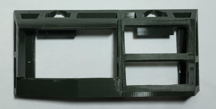

На фото показан каркас кормы, собранный на сухую из двух половин:

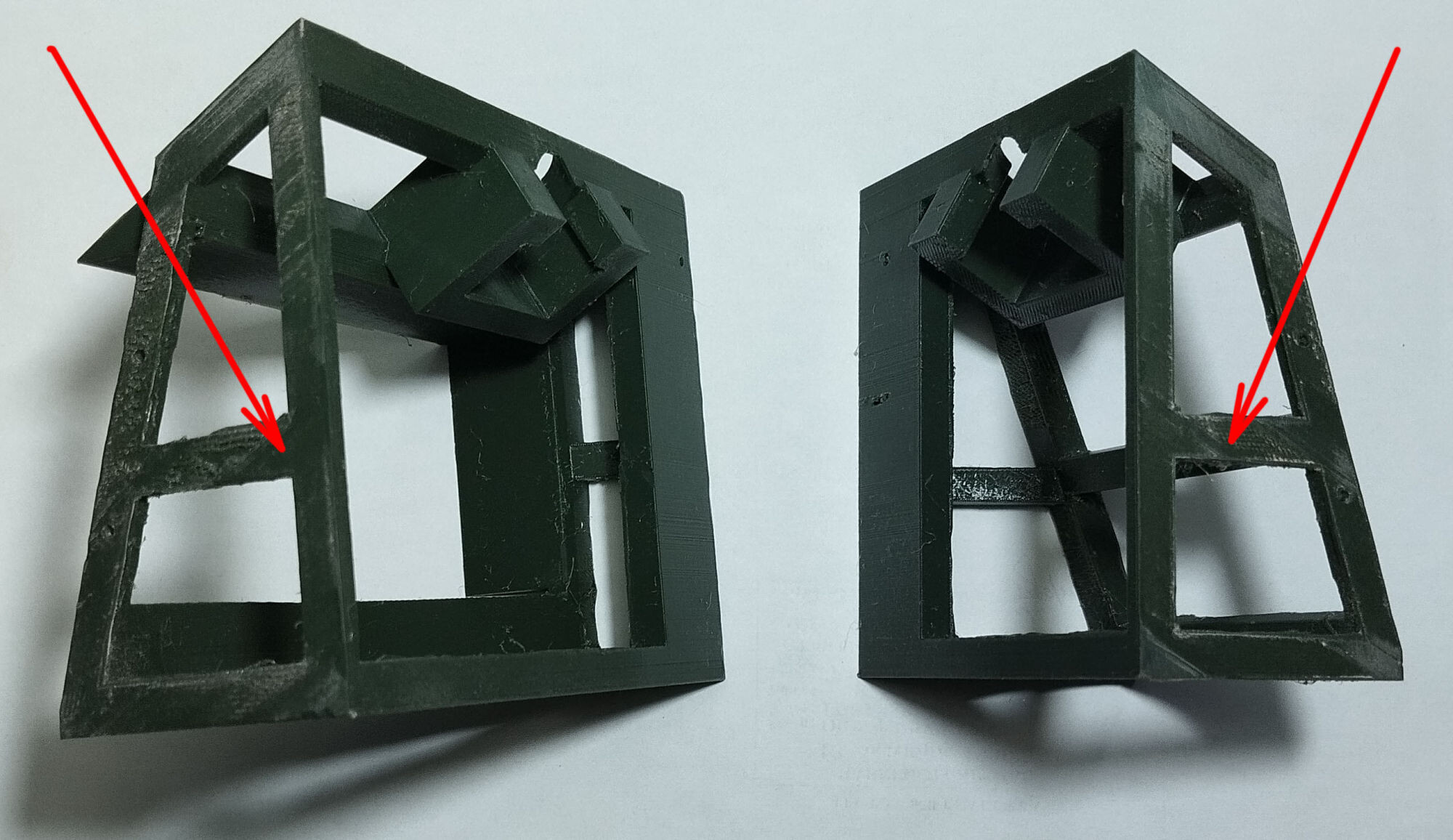

На этом фото указаны стрелками поверхности, стыкующиеся на клею и предварительно прошлифованные:
Как видно - качество поверхностей не идеальное.
Как же понять, когда следует остановиться в снятии стружки с пластмасски? А вот как: у меня имеется лобовая деталь верхней части корпуса, которая была отпечатана цельной. Ее ширина является истинной шириной корпуса в районе его крыши:
Да, она тоже прошлифована, местами.
А теперь лобовая деталь складывается с составной кормовой деталью и производится визуальный контроль совпадения углов. Вот так:
Правый угол:
Левый угол:
Очевидно, что несовпадение углов если и есть, то крайне мало и укладывается в мои требования к точности.

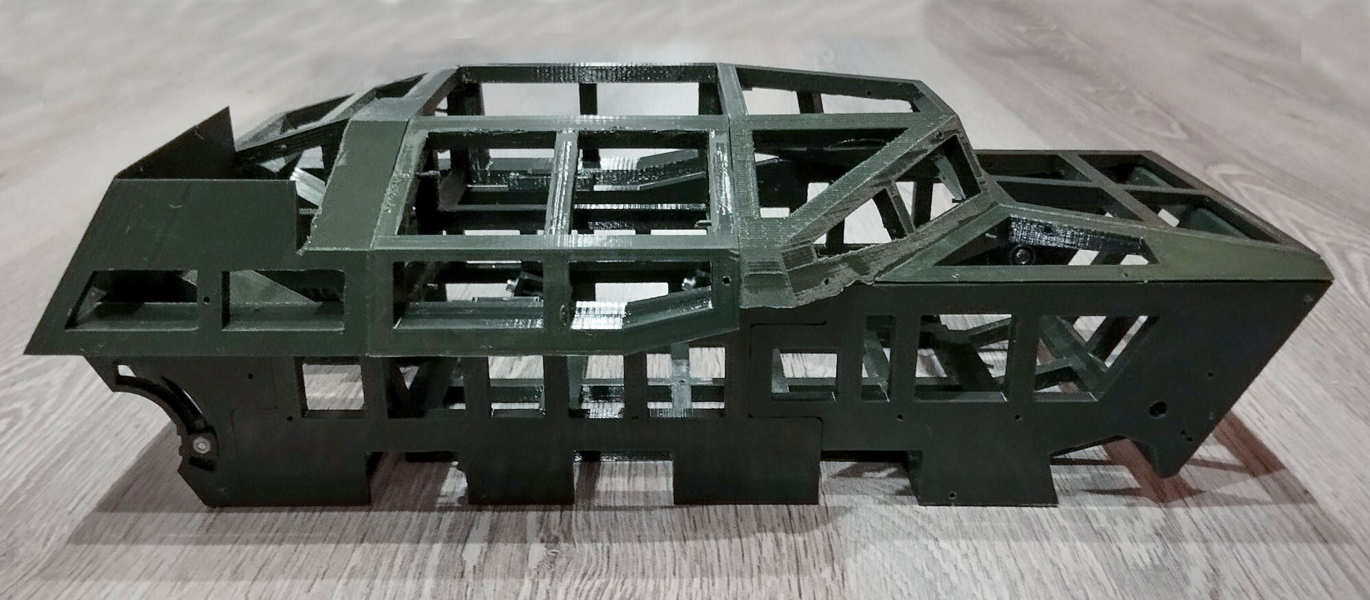

Нижняя часть каркаса корпуса в полном сборе, вместе с кормой (я называю это корытом):

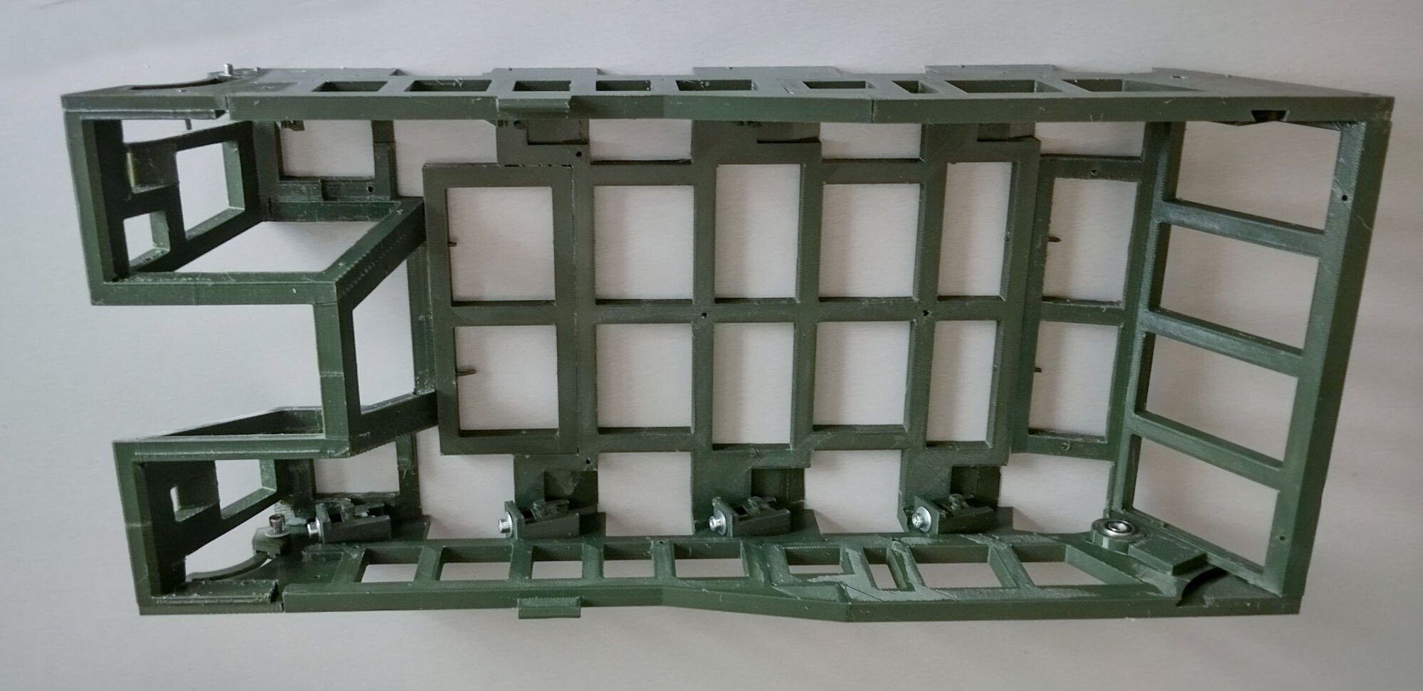

Верхняя часть каркаса корпуса в сборе (называемая кепкой), вид сверху:
Она же, вид снизу:

Каркас корпуса в сборе, вид справа:
Каркас корпуса в сборе, вид слева:

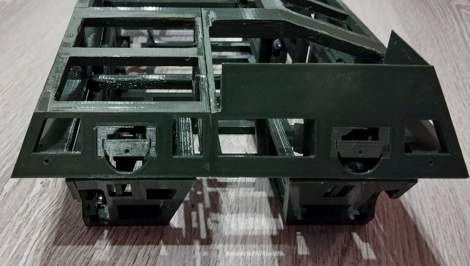

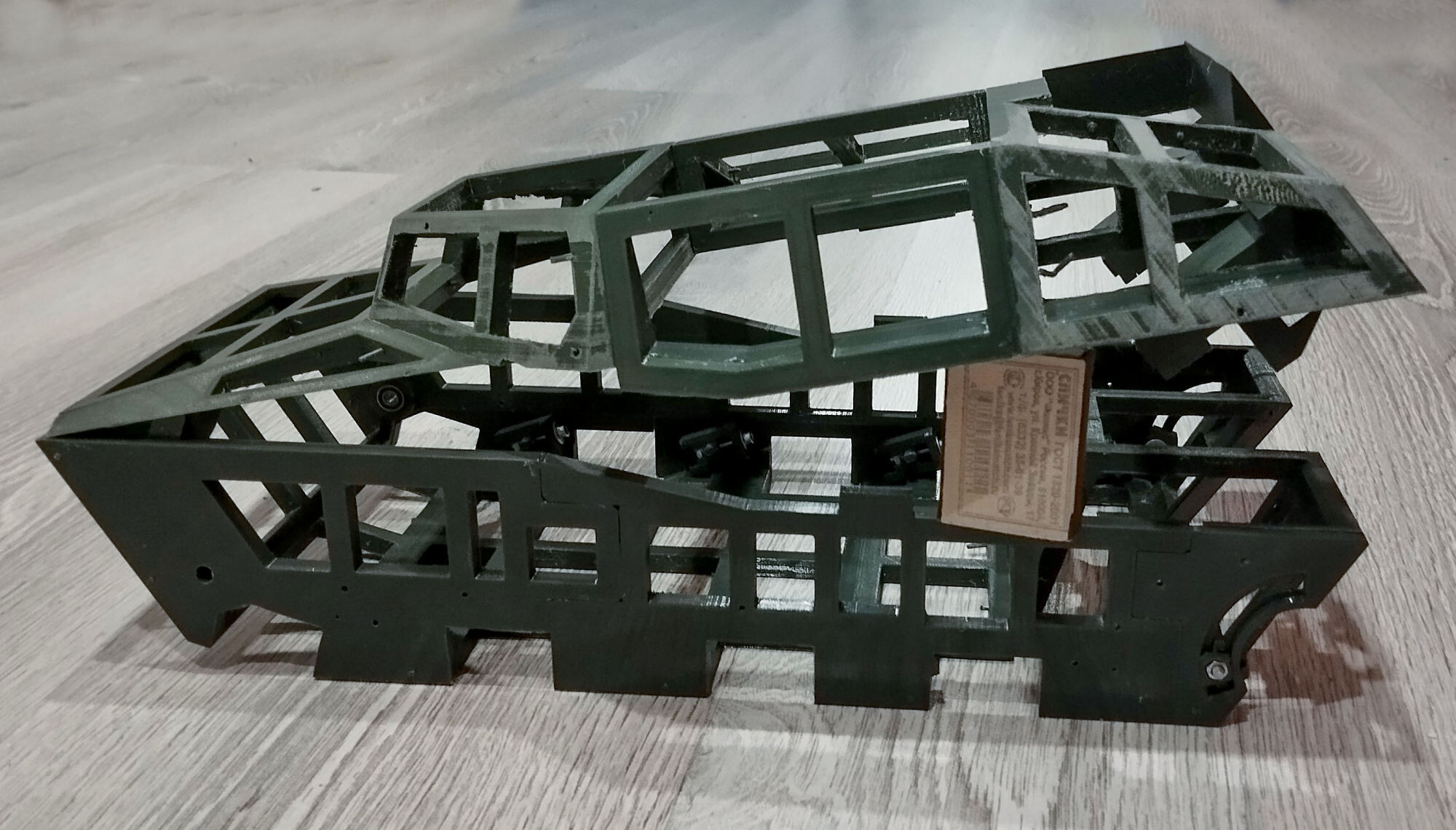

Корпус в приоткрытом состоянии:

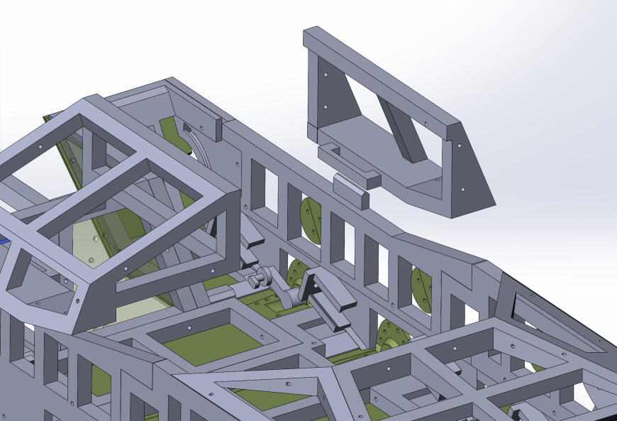

В нижней части козырька кепки, справа и слева, имеются трапециевидные в сечении секторы, которые вставляются в пазы типа "ласточка", находящиеся на бортах корыта. Ось этих секторов и пазов находится сильно выше носовой оконечности корпуса. Поэтому для раскрытия корпуса необходимо сделать поворот кепки вокруг оси на некоторый угол. Иным образом раскрыть корпус невозможно.
В затылке кепки (в корме), справа и слева, находятся кнопки push-push с крюками, которые входят в зацепление с вырезами в корме корыта и удерживают каркас корпуса от раскрытия. При нажатых кнопках крюки выходят из зацепления и верхняя половина корпуса может быть снята с нижней. Кнопки прикрыты лючками горловин топливных баков и, таким образом, вписаны в интерьер модели танка. Увы, но поверхность бронекорпуса танка не содержит иных деталей, под которые можно было бы замаскировать запоры корпуса. Можно применить в качестве запора буксировочный крюк, но за ним под броней находится рулевой привод, который не удастся воткнуть, буде такое решение принято.
