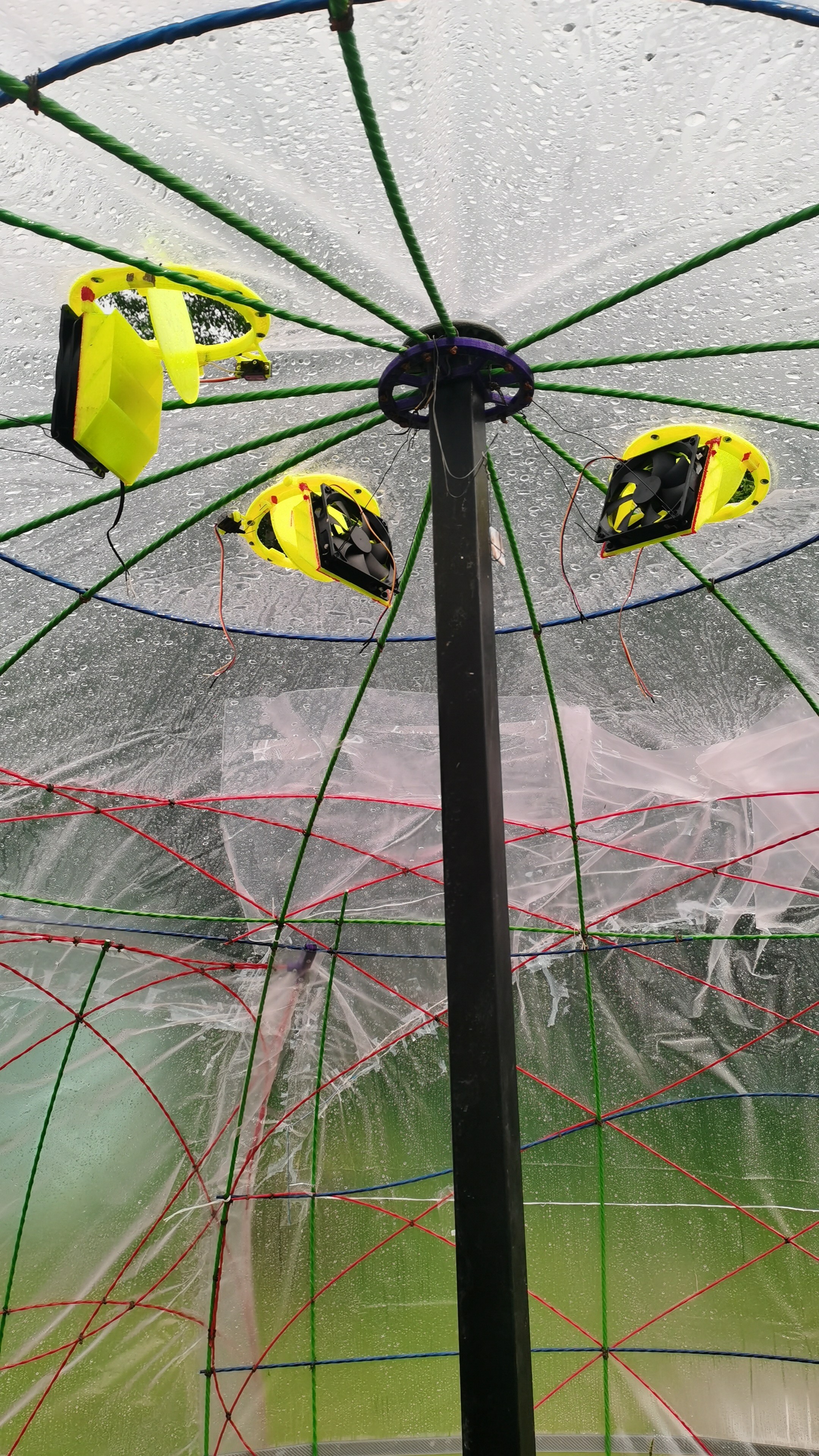

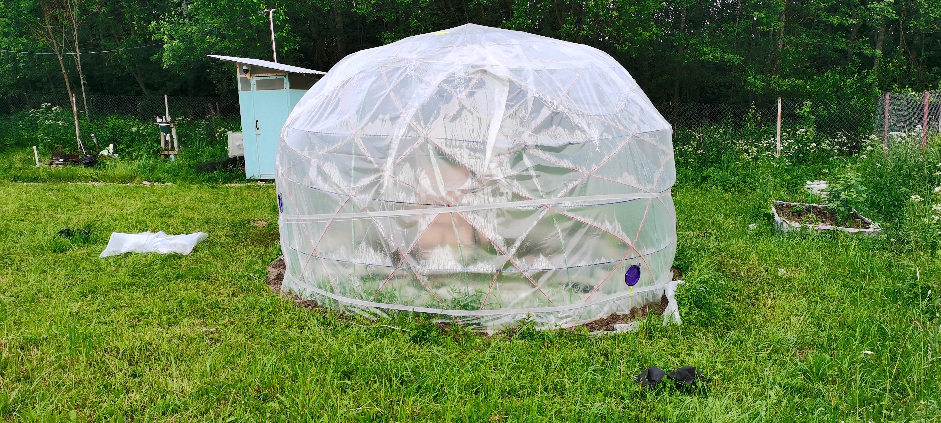

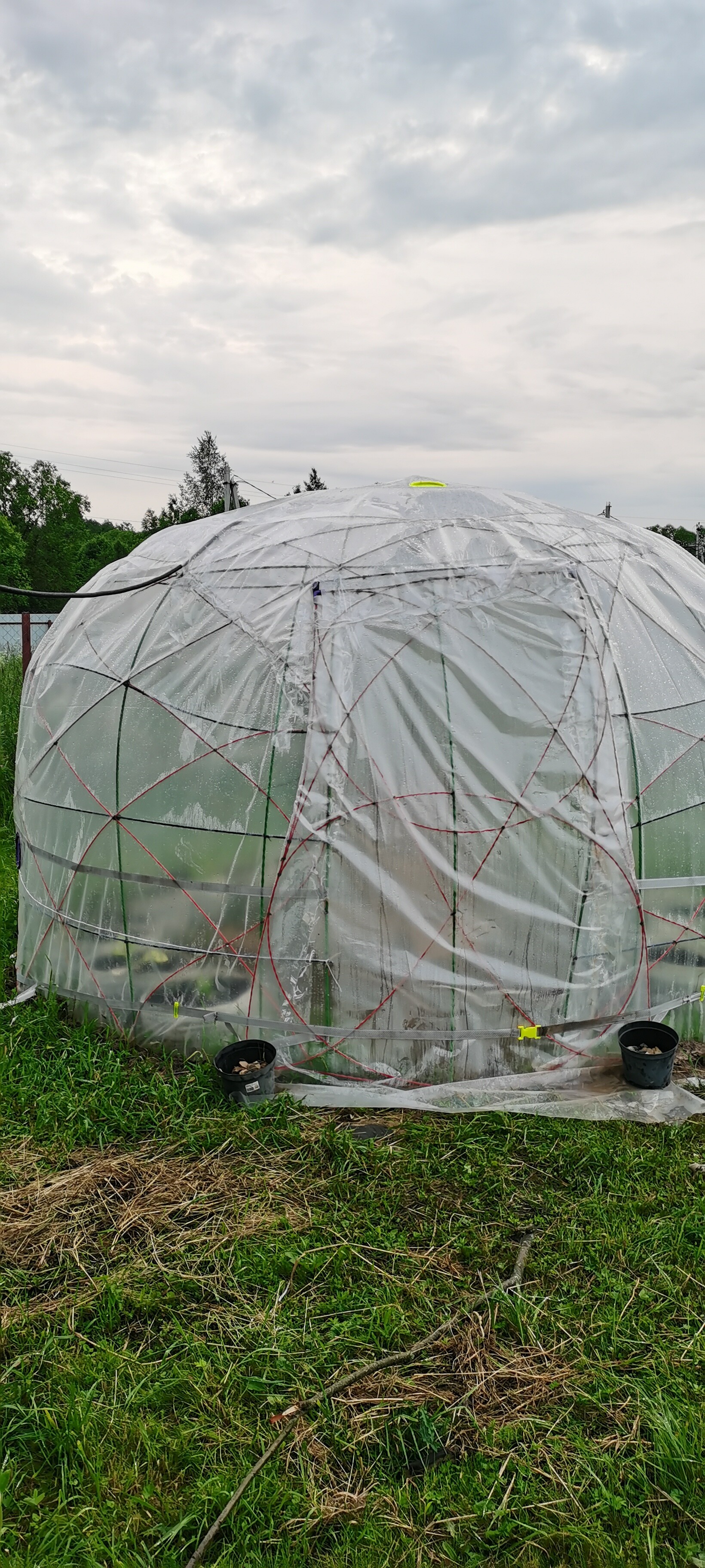

Возвёл таки теплицу-юрту, кривенько вышло, но это не главное, главное что достаточно прочно, работает и уложился в 10 тыр на каркас в 12 квадратных метров.
Из печати были применены шапка на столб , чтоб плёнку не рвало, петли на дверь и уголки для неё же, управляемые заслонки для вентиляции и пряжка фастекс для ремня, которым дверь закрывается.
Каркас вертелся Стяжковертусом вязальной проволокой.
На данном этапе теплица запущена, держит температуру не выше 30 градусов, все что сверх - сбрасывается на улицу, вернее даже не так, начинает сбрасывать тепло уже при достижении 26 градусов, постепенно открывая заслонки одну за другой, а при 30 градусах начинает активно изгонять тепло вентиляторами. В итоге выше 31 градуса не перегревается.
Текущие проблемы и косяки:
Не работает 1 из трех нижних заслонок, что-то с проводами, и нехватает теплоаккумулятора, чтобы ночную температуру поддерживать. На улице падает до +4, при этом в теплице +6. Правда бегал туда сюда. Бочку на 170л добыл, поставлю внутрь на пеноплекс под прозрачный колпак, а в колпаке 2 управляемых заслонки. Днем закрывать, а по падению температуры ночью открывать. И бочка нагреется сильнее днем и лишнего расхода тепла ночью не будет.
