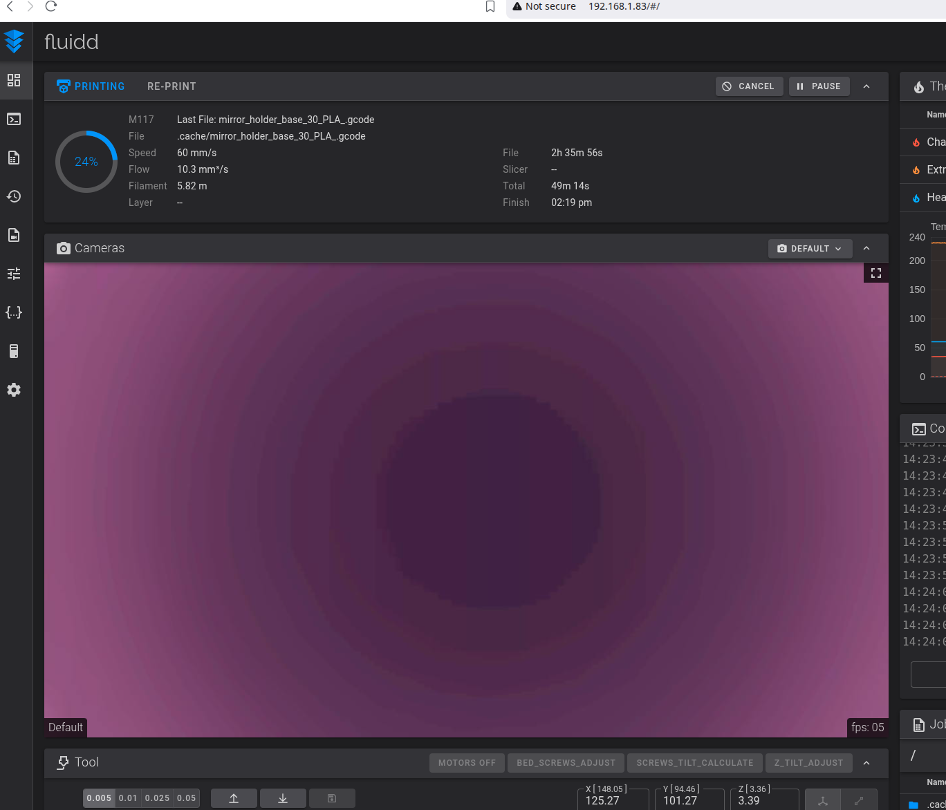

Приобрел Qidi Q1 Pro, все работает, кроме встроенной камеры. Камера показывает фиолетовый прямоугольник. Поигрался с настройками разрешения, fps, другими настройками драйвера - не помогло. Раскрутил камеру попробовал поменять фокус - картинка не меняется.

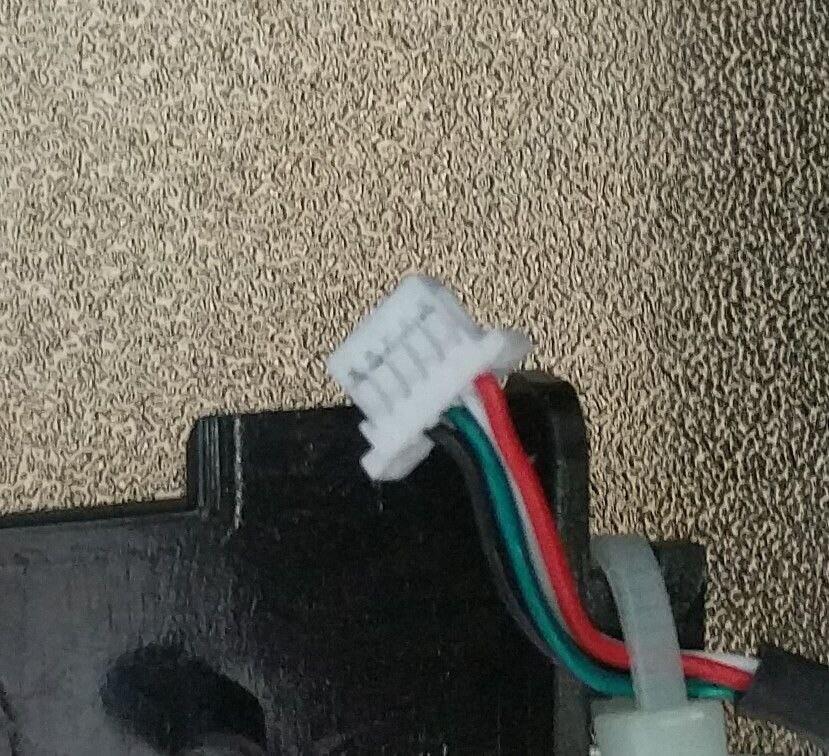

Нашел коммент на Reddit, где человек рассказывает, что у него провода были неправильно подключены. Прозвонил мультметром, и действительно - плюс питания подается на землю и наоборот.
Теперь думаю как подключить правильно. Нужно ли менять сигнальные провода тоже или нет. Методом тыка страшновато выяснять. Если у кого-нибудь есть подобный принтер с оригинальной камерой, прошу поделиться фотографией разъема. Вот мой вариант:
