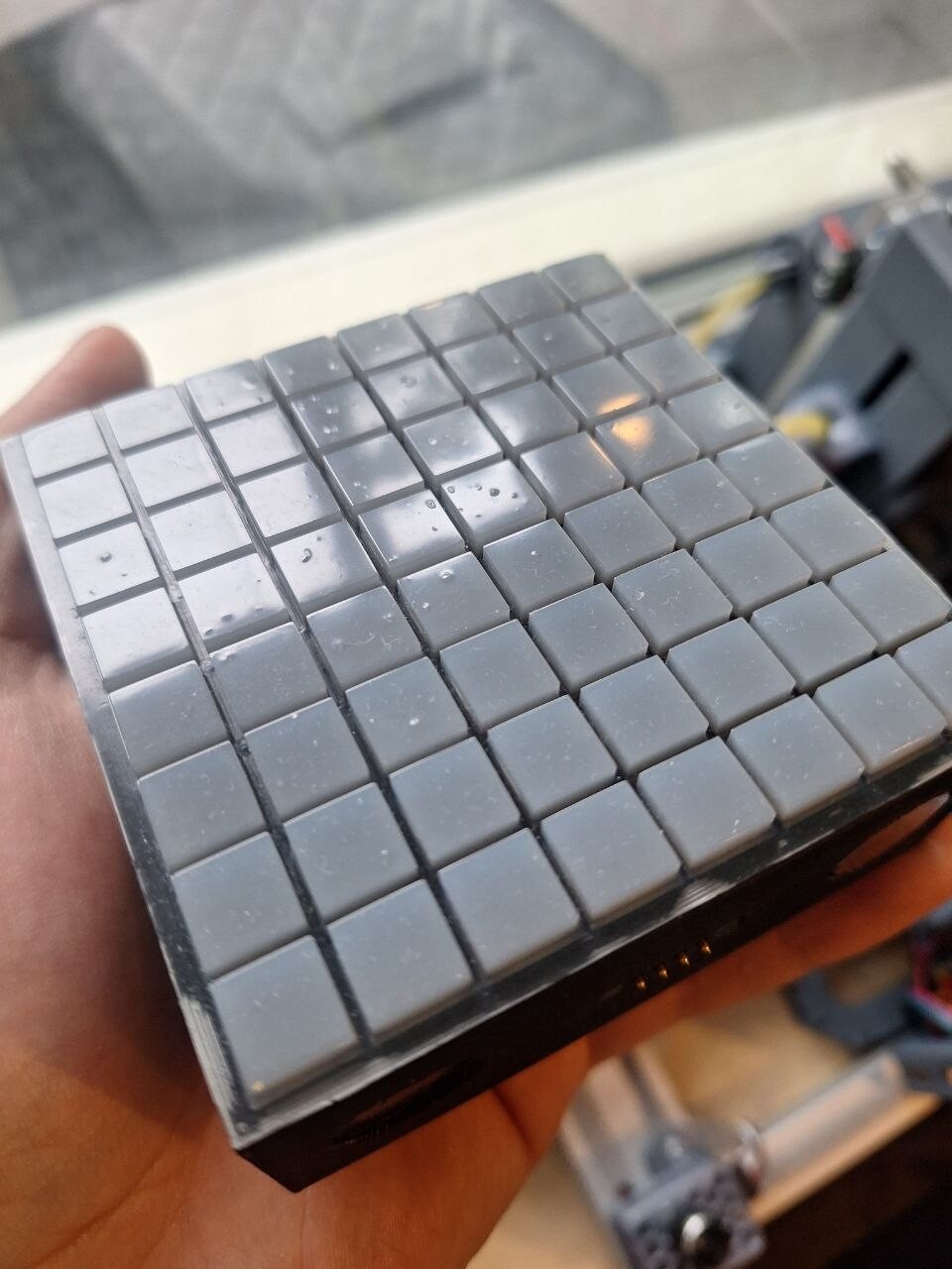

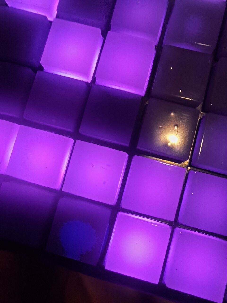

В прошлой части я закончил про разработку/тесты, и вот перешел к непосредственно производству. Ну и очевидно, что проблемы, существующие на маленьких партиях только увеличились, когда начал делать партии побольше, а одна из самых главных была — чистота смолы. Смола становится экраном, который просвечивается насквозь, поэтому даже мелкие частички(или пузырьки), застрявшие внутри смолы, очень хорошо видно. И это очень печаль, этот этап портит все прошлые: если попала частичка, значит это брак, а значит печать корпуса и материалы для смолы, ресурс силиконовой формы, сам процессы отливки и просто использованное время — потрачены впустую. Помимо этого, в 99% частичками были кусочки диоксида кремния, который используется для светорассеивания, а они помимо просто нахождения внутри смолы, со временем создают вздутие на экране, и выглядит как прыщи, вот один из первых модулей, где было много таких частицМодульные пиксельные экраны PIXBOX, часть 5: автоматизация смешиванияМодульные пиксельные экраны PIXBOX, часть 5: автоматизация смешиванияВо времена его создания проблема была больше в самом диоксиде, её я потом решил заменой. Но глобально она реально существует, мешать надо тщательно, потому что одна такая частица и добро пожаловать в переделку. И так как мешал очень тщательно, но руками(просто в пластиковом контейнере) с помощью веничка на шуруповерте, а человек в целом ограничен (и занятие это муторное, сидеть и слушать больше 10 минут завывания шуруповёрта) то в момент, когда партии увеличились, иногда стал появляться брак: то тут, то там были невмешанные частицы, а это означало минус пиксбокс, что очень жалко. Скорее всего, это происходило из-за набора влаги диоксидом кремния, и я даже сушил его в духовке, но было уже поздно, потому что прогресс не остановить

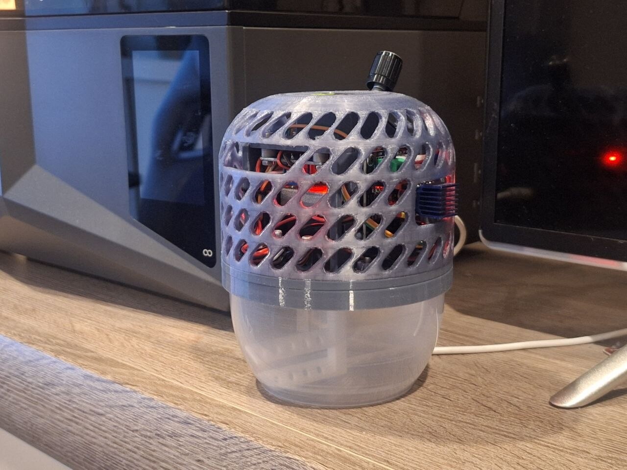

Автоматический миксер смолы
Дело было за малым, надо раскидать из чего состоит миксер и купить компоненты + замоделить какой-никакой корпус (было супер лень) + собрать на макетке и закодить. С каждым из этих шагов, кроме моделинга, мне помог чат гпт, и я просто писился от восхищения возможностями, по-другому это не назвать. Короче, миксер состоит из:
  • Контейнер для смолы (одноразовый, но всегда такой)
  • Мотор
  • Arduino nano
  • Драйвер TMC2209 (у меня он был, но я бы и купил его заново, важно чтобы миксер был тихий)
  • Дисплей чтобы видеть что происходит
  • Энкодер для управления
  • Конденсатор
  • Регулятор напряжения (чтобы мотор получал 12в, а ардуина 5в)

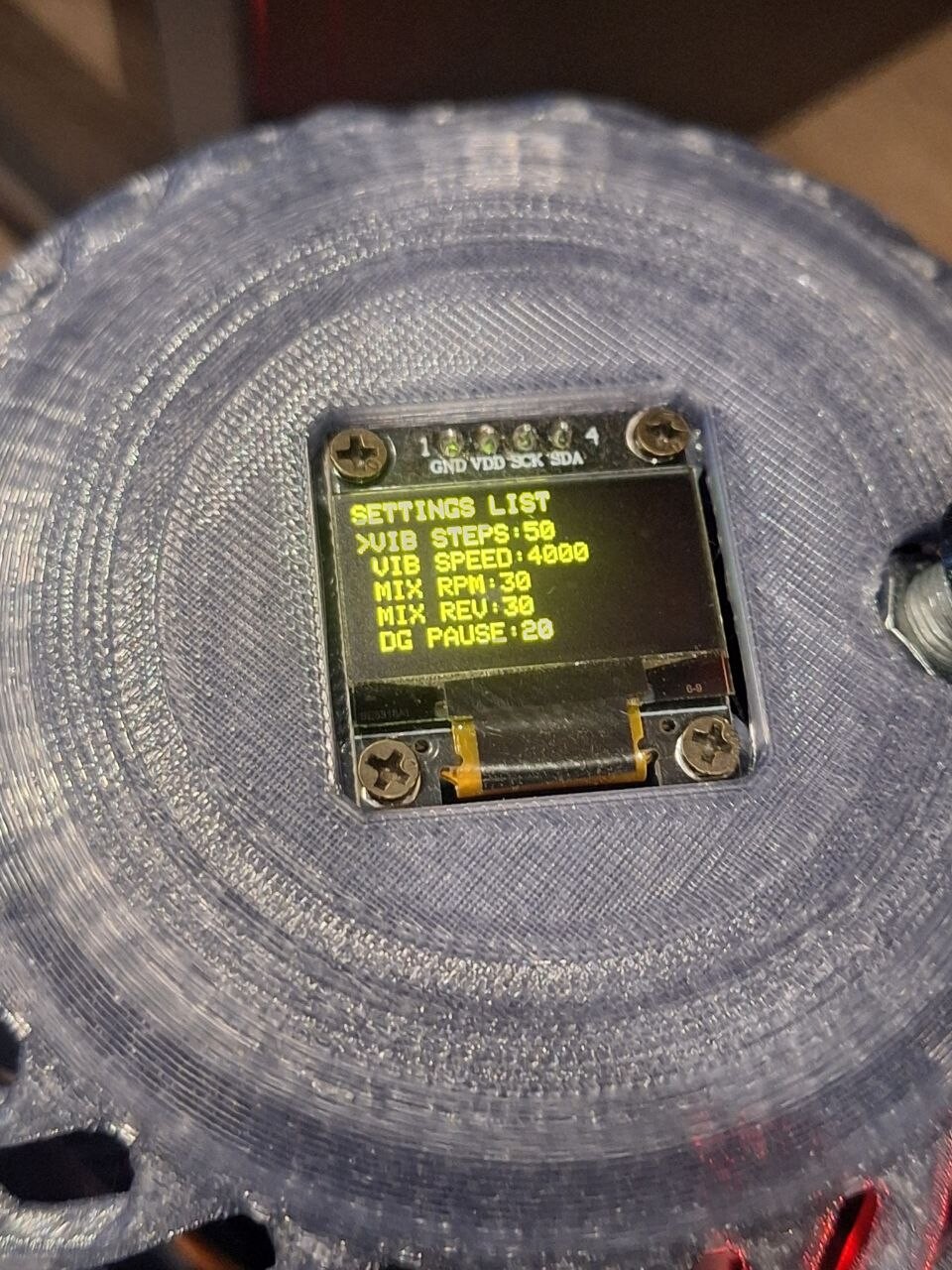

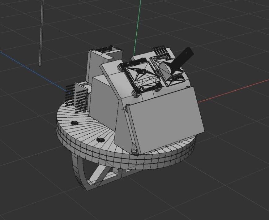

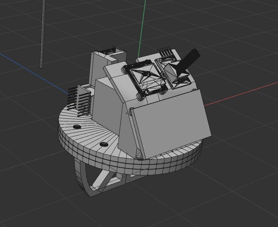

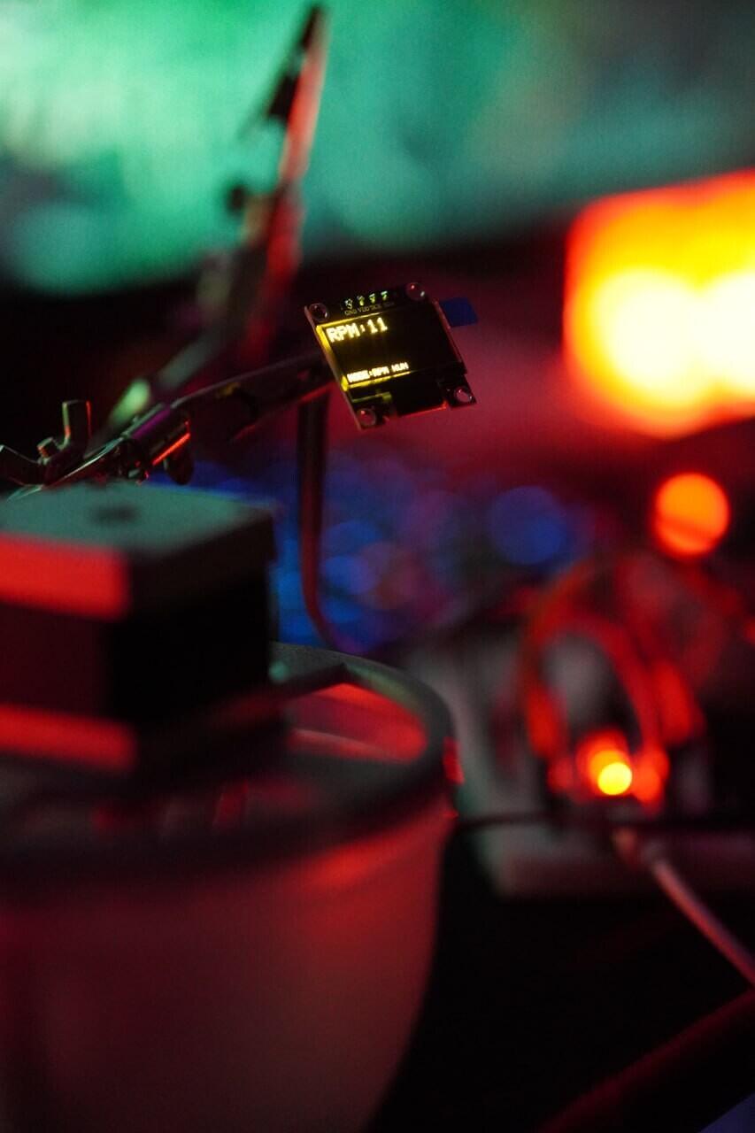

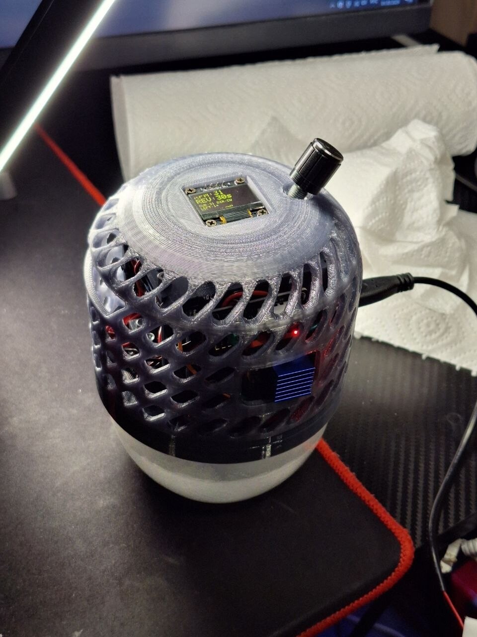

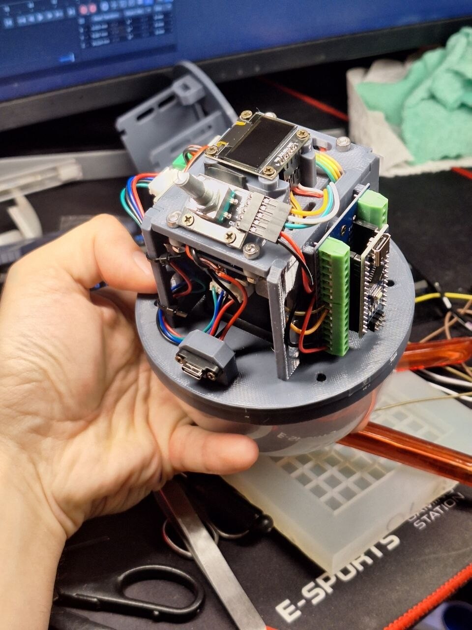

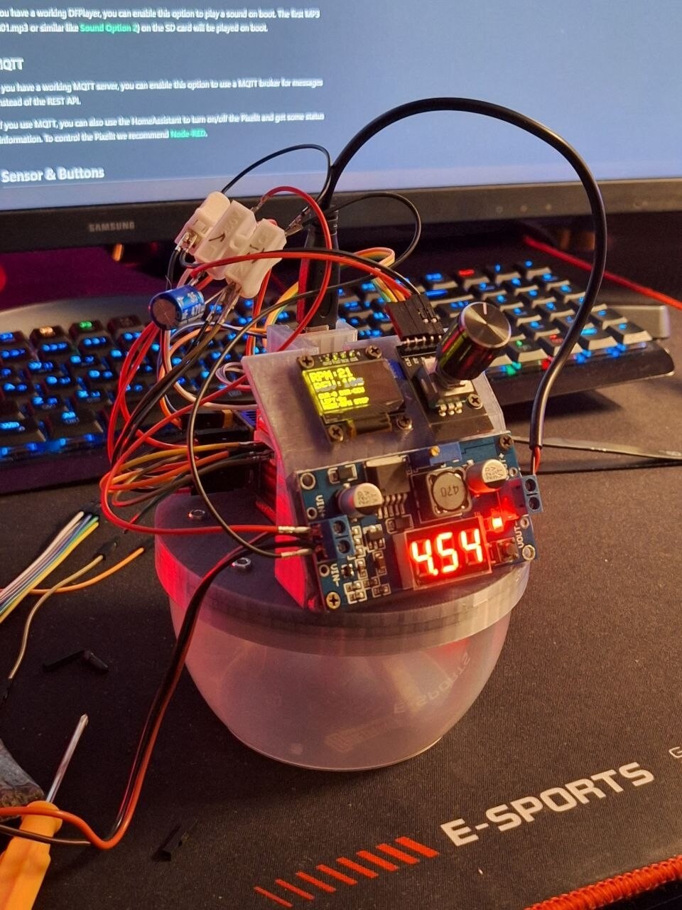

Модульные пиксельные экраны PIXBOX, часть 5: автоматизация смешиванияСобрать это было не сложно, потому что гпт знает всё. Единственное, пришлось повозиться с полужопиями у мотора, но там просто провода были криво натыканы. Для начала собрал на макетке, чтобы он просто крутился, и оно заработало, ура!Модульные пиксельные экраны PIXBOX, часть 5: автоматизация смешиванияМодульные пиксельные экраны PIXBOX, часть 5: автоматизация смешиванияСтоит сказать, что первую версию корпуса сделал ужасную, потому что уделил ей 15 минут или даже меньше, т.к. подумал, что я и так уже сумасшедший с этим проектом и не надо отвлекаться так сильно (я ошибался), поэтому первая версия перекинутая с макетки на корпус выглядела как бомба(на фото выше). Ну, тогда еще не знал, что есть платы для организации этого безобразия, а потом узнал. Потестил такую версию, и оказалось что это лучшее, что я делал за последнее время. Такая штука полностью освобождает от необходимости смешивания, работает тихо и может мешать часами, за счет чего происходит отличное смешиваниеОценив результаты, стало понятно, что надо допилить проект. С перепилил корпус на нормальный, поработал с укладкой проводов и доработал прошивку, заложив туда прикольную логику:
  • Можно регулировать обороты
  • Настраивать время до переключения вращения в другую сторону
  • Режим дегазации (чтобы стоял внутри камеры дегазации и выгонял пузыри)
  • Режим вибрации (чтобы скидывать с венчика порошок диоксида + со стенок)
  • Раздел с подробными настройками в секундах

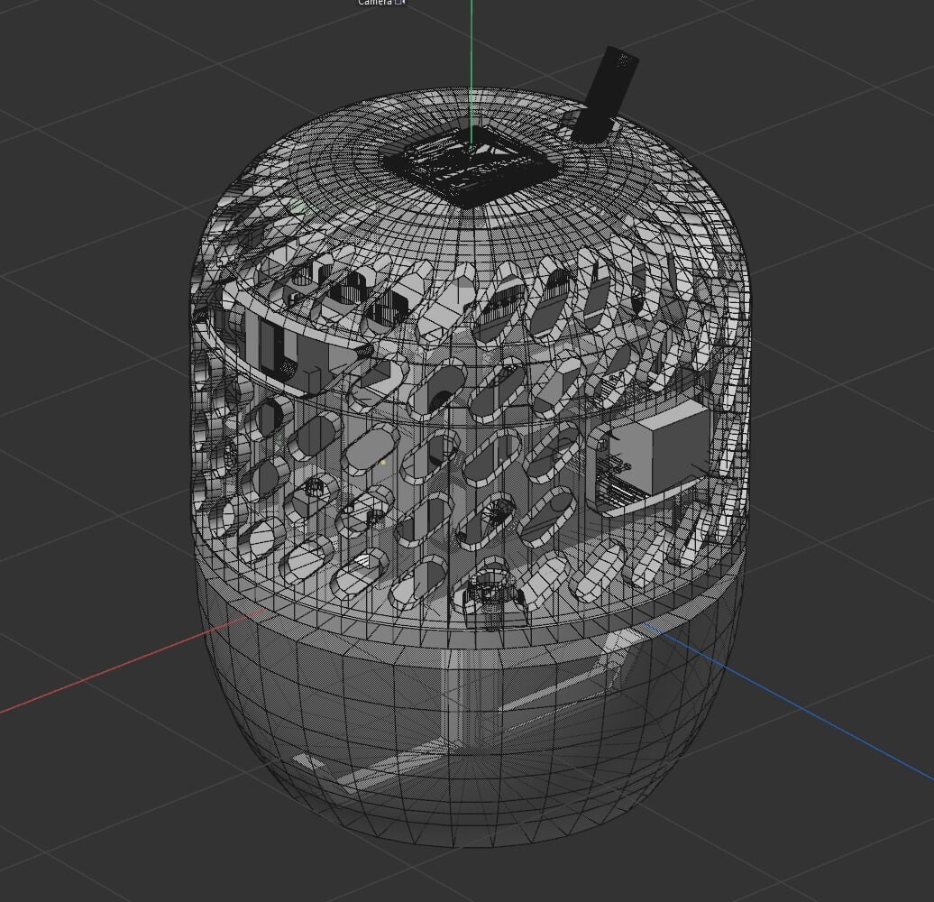

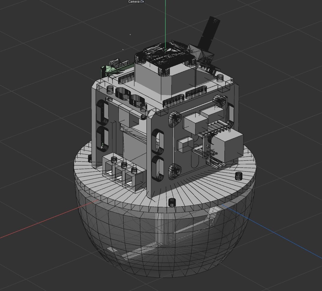

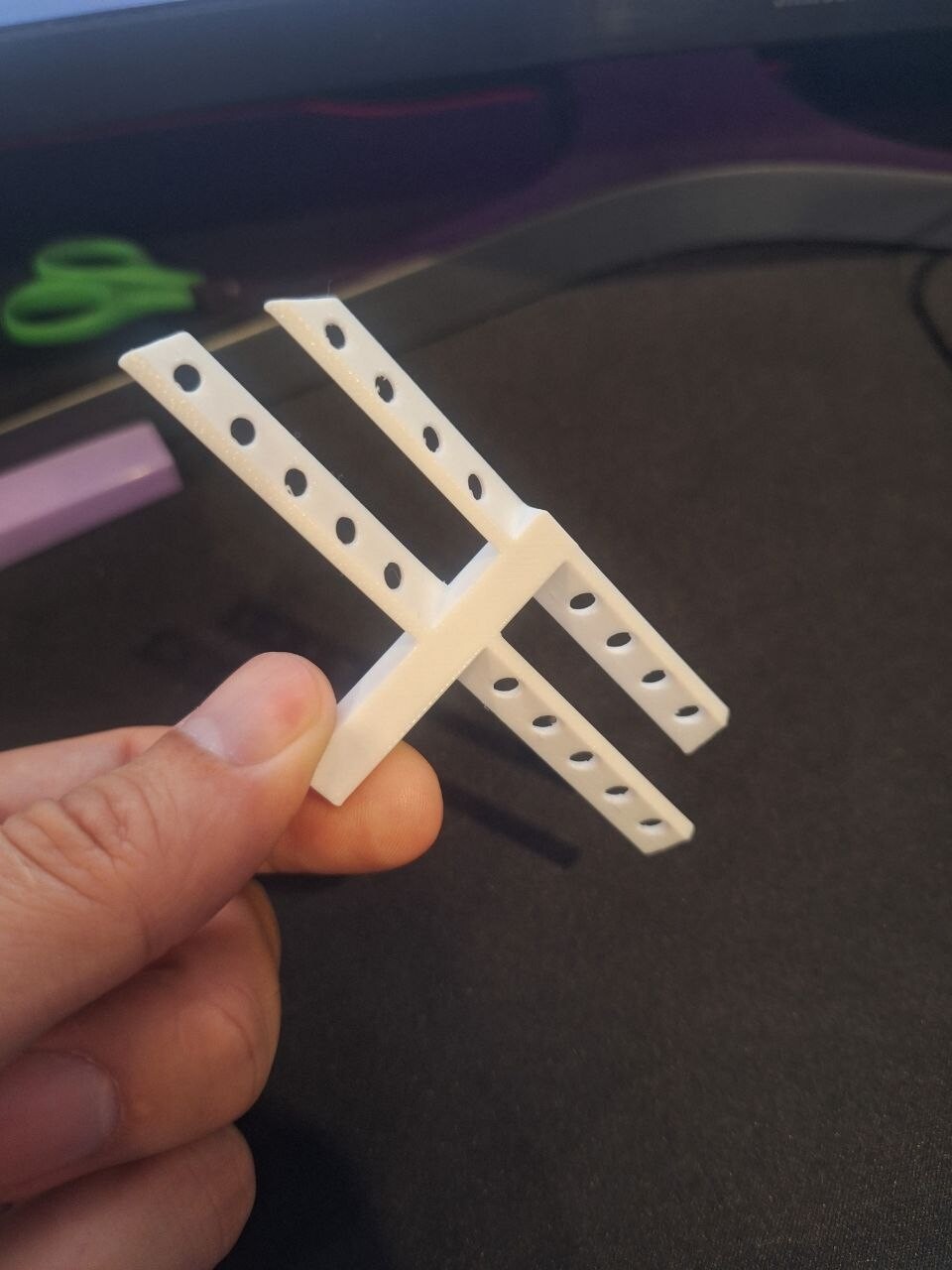

В итоге перемоделил и пересобрал все заново, учёл возможности брызгов смолы и прочие мелкие но очень противные детали. Вот как получилось: Модульные пиксельные экраны PIXBOX, часть 5: автоматизация смешиванияМодульные пиксельные экраны PIXBOX, часть 5: автоматизация смешиванияМодульные пиксельные экраны PIXBOX, часть 5: автоматизация смешиванияМодульные пиксельные экраны PIXBOX, часть 5: автоматизация смешиванияМодульные пиксельные экраны PIXBOX, часть 5: автоматизация смешиванияПолучилось лучше, чем я мог представить в начале, до сих пор так и работает. Но вот с формой венчика пришлось заморочиться посильнее, у него были критерии:
  • Чтобы хорошо гонял смолу
  • При этом немного ее пропускал, иначе волны будут
  • Чтобы со дна тащил наверх
  • Упирался в стенки и дно контейнера максимально, но не касался
  • Мало весил
  • Легко печатался
Венчики одноразовые, поэтому я хотел, чтобы они были условно бесплатными, типа пара грамм на один венчик. Я перепробовал много вариантов, и в конечно итоге пришел вот к такой форме, которая эффективно гоняет смолу, но пропускает сквозь себя тоже, и зазор между стенками и дном менее 1мм. И печатается легкоМодульные пиксельные экраны PIXBOX, часть 5: автоматизация смешиванияВ итоге сейчас могу сказать, что это было одно из лучших вложений времени на этом проекте, после внедрения такого миксера, у меня больше ни 1 раза не было непромеса, вообще никогда, даже с мокрым диоксидом или хоть каким.
