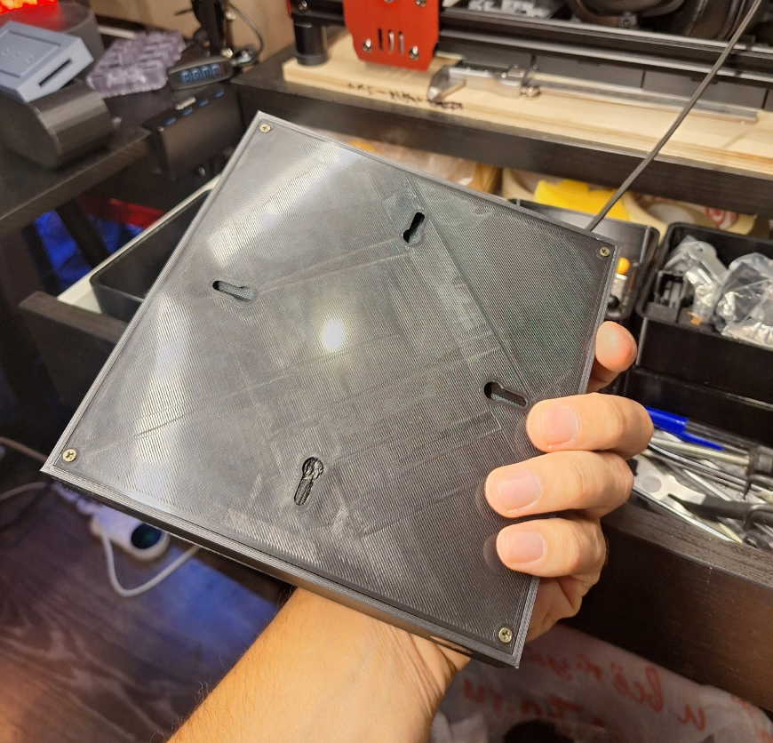

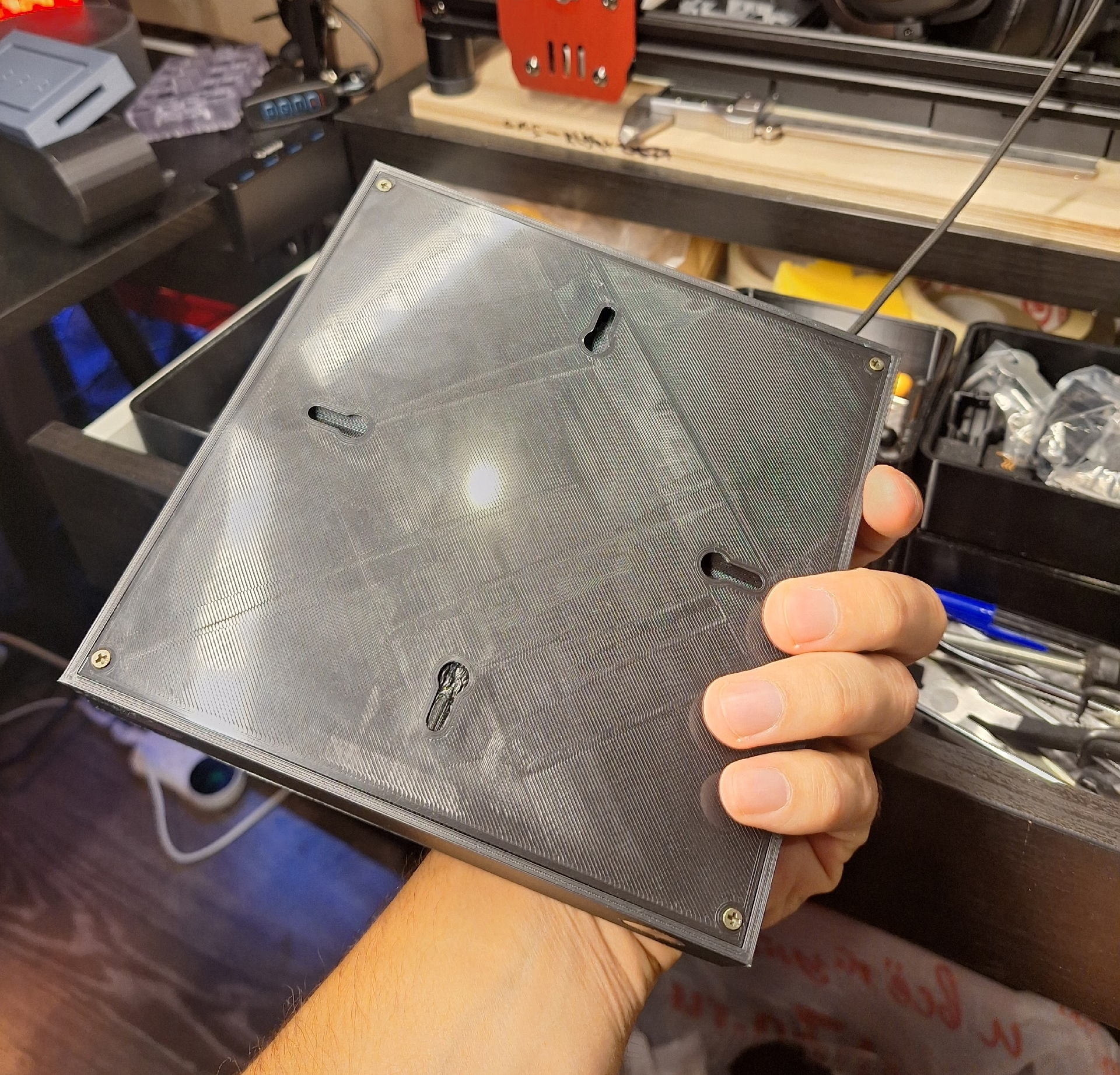

Как и у Гайвера, я понимал, что нужна условная сетка, которая будет разделять пиксели, и место для контроллера. Я выделил 3 части: внешний корпус с сеткой, разводящая панель для контроллера, задняя крышка. Спустя год, особо в этом списке ничего не поменялось, но стало в миллион раз проработаннее.
В самом начале я был просто ужасен. Не знаю, как такие гениальные идеи приходили в мою голову, но вот некоторые примеры:
- Пытался организовать проводку, обматывая специальные "грибки" проводами. Типа кабель менеджмент.
- Хотел печатать сетку отдельно от корпуса, чтобы проще печаталось, а потом вставлять её на защёлки (любые зазоры создают засветы пикселей)
- Делал заднюю крышку толщиной 2мм, и она была гибкая, как я на собеседовании
- Проектировал всё так, чтобы закручивать всё на мелкие саморезы, типа надёжно, не клей. Выглядело это соответствующе

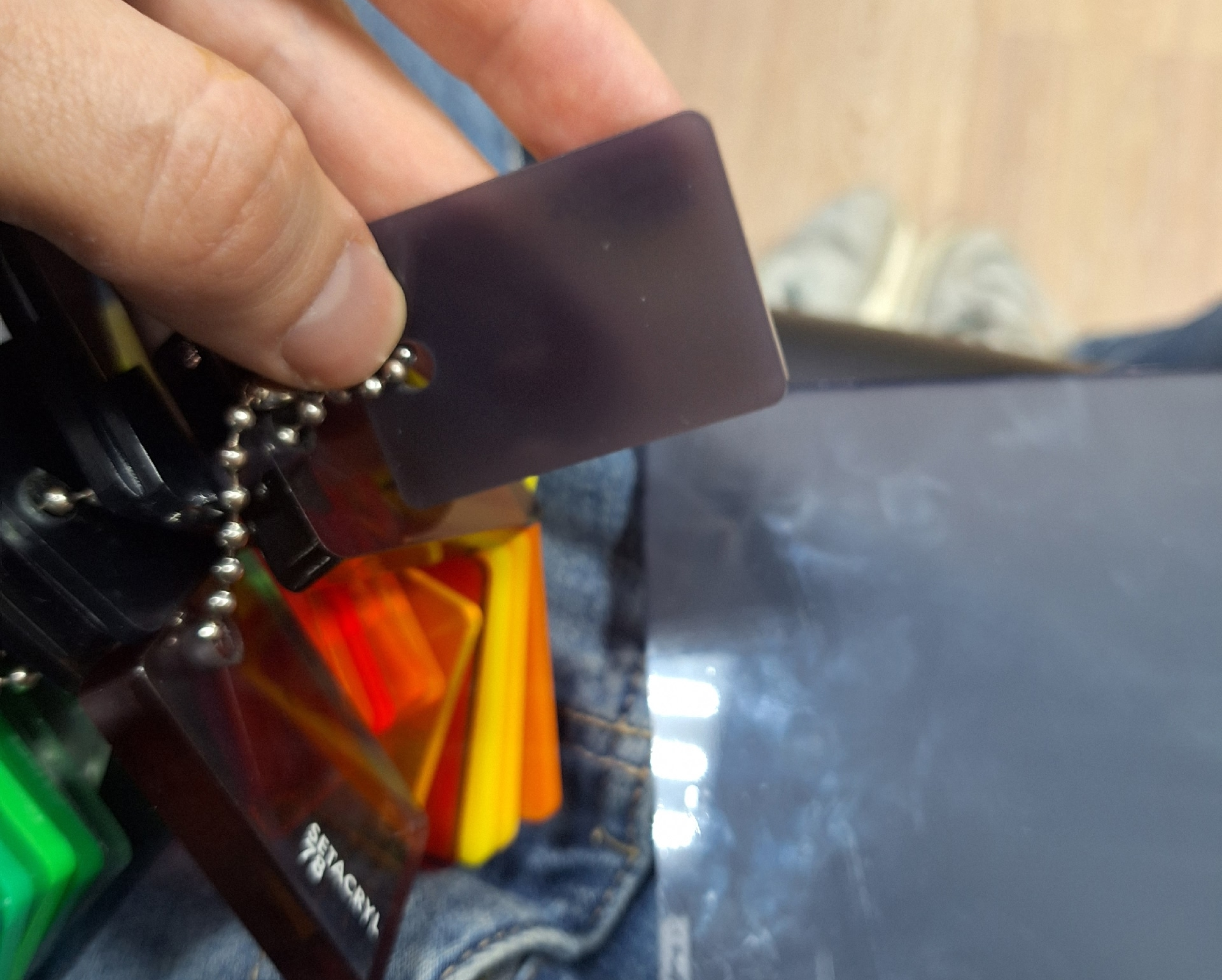

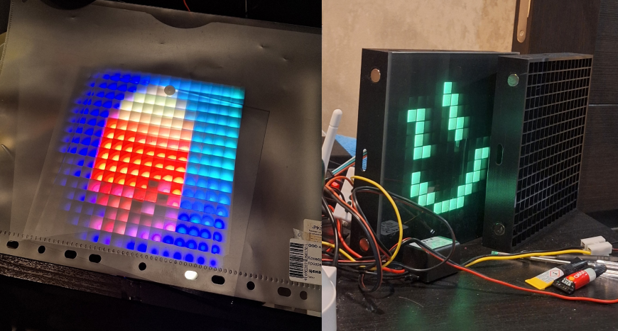

Ну, тут наверное простой этап. Берем кусок белого оргстекла и нарезаем его как надо. Если оргстекло не подходит, то поликарбонат, или подобное, ну на крайний случай стекло матовое. Спойлер: нет, вообще нет, даже близко нет.
Такой простой этап оказался очень мучительным. Были требования: светорассеивание, тонировка, повторяемость. Тонировка тут нужна, чтобы в выключенном состоянии панели не выглядели белым пятном, тут я пожертвовал яркостью. Короче, чтобы я нашел матовое тонированное стекло, и просто нарезал его. Это идеальный вариант, простой и повторяемый. Но так не получилось, я перепробовал:
- Оргстекло молочного цвета, опал вроде называется
- Другие оргстекла с похожим эффектов
- Поликарбонат
- Матовые\сатиновые стекла
- Тонировал все вышеперечисленное плёнкой для авто
- Светорассеивал пленками
- Светорассеивал даже файликами офисными, как в проекта Алекса Гайвера, но это уже от отчаяния Модульные пиксельные экраны, часть2. Корпус, 16х16, и светорассеивание
Процесс был не "вот 5 штук попробовал", это были десятки тестов, поездок на заводы, поиск по их каталогам, поездок по мастерским для нарезаний. А итог — говно. На фото выше мне казалось, что я нашел то, что нужно, но все материалы имели минусы. То диоды просвечивают, то не рассеивает свет, то темно, то светло, то низкое светопропускание, то невозможная повторяемость.

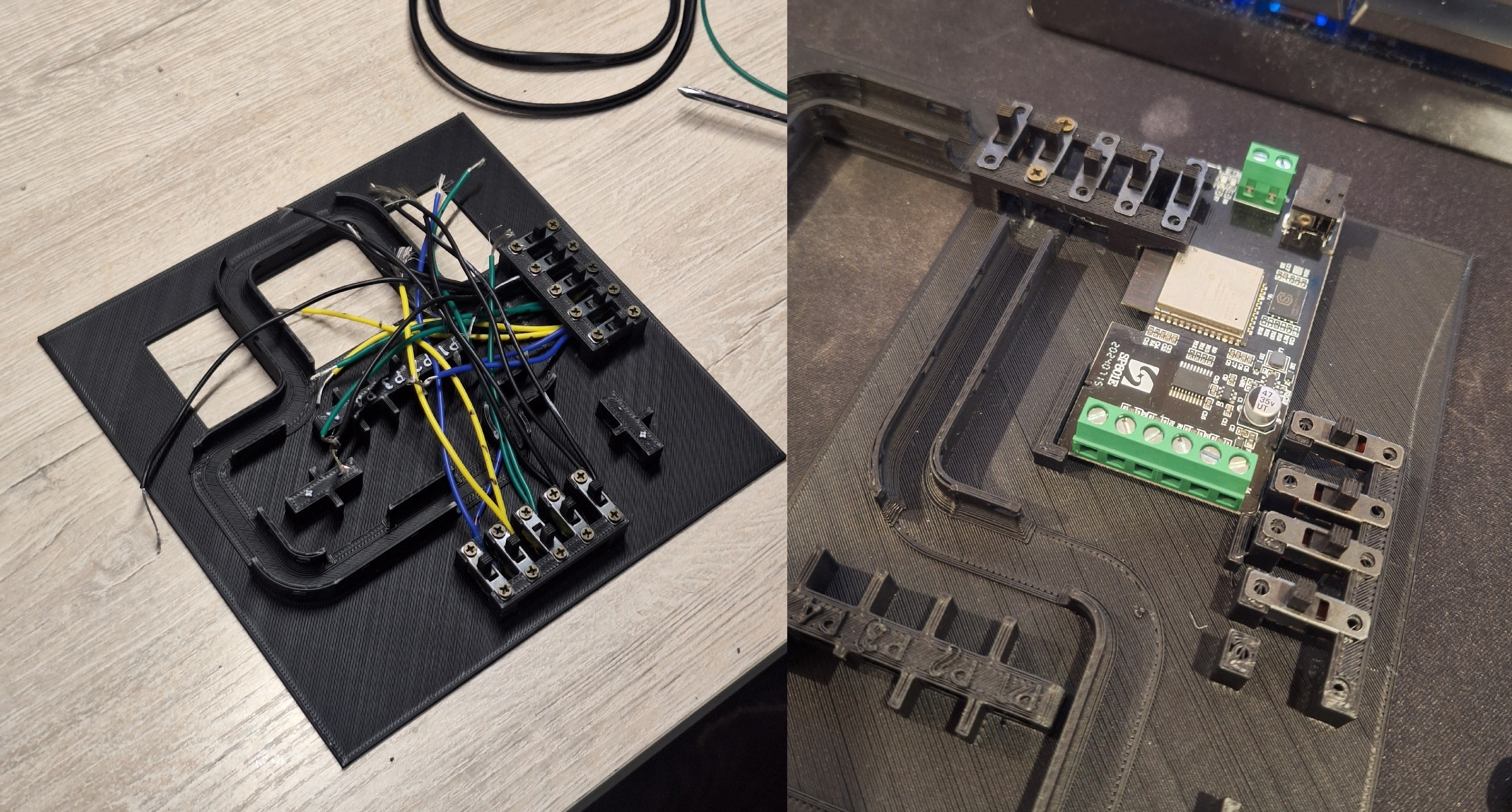

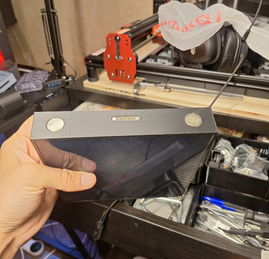

Я сразу решил, что это будут магнитные разъемы pogo pin. Не нравилась мне реализация у twinkly saquares, там провода подключаются сзади панелей. Я только потом понял, почему у них так, хех. Погопины очень дорогие и ограничивают ток.
Я разработал схему электропроводки и подключения, так, чтобы можно было подключать панели друг к другу с любой стороны, и эта схема была не рабочая, как и еще много последующих. Это кажется простым, но я тупой, и это проблема. Первая версия проводки подразумевала 20 (двадцать б#%&@!!!) переключателей на каждой панели, чтобы настроить правильную передачу сигнала.

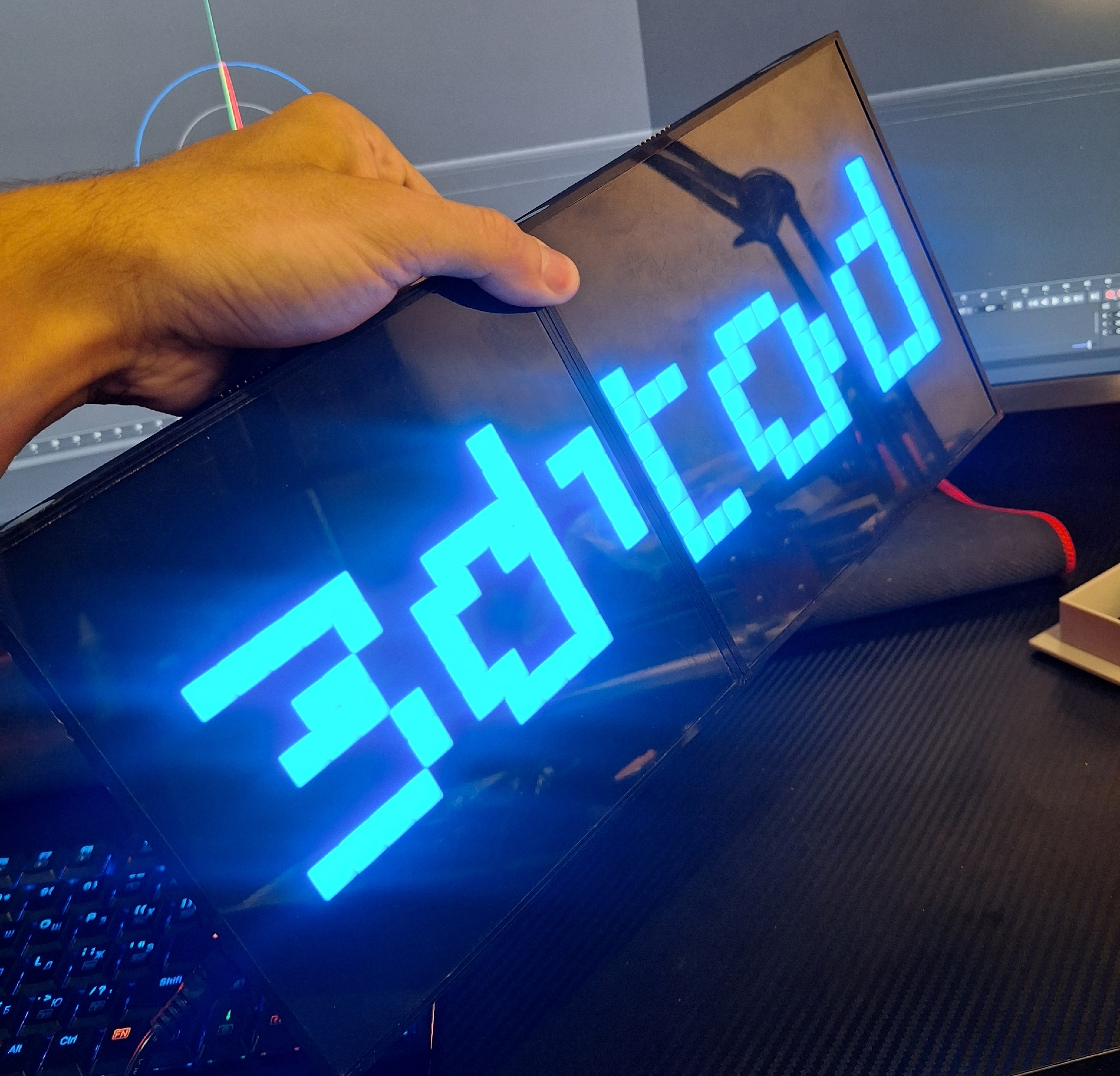

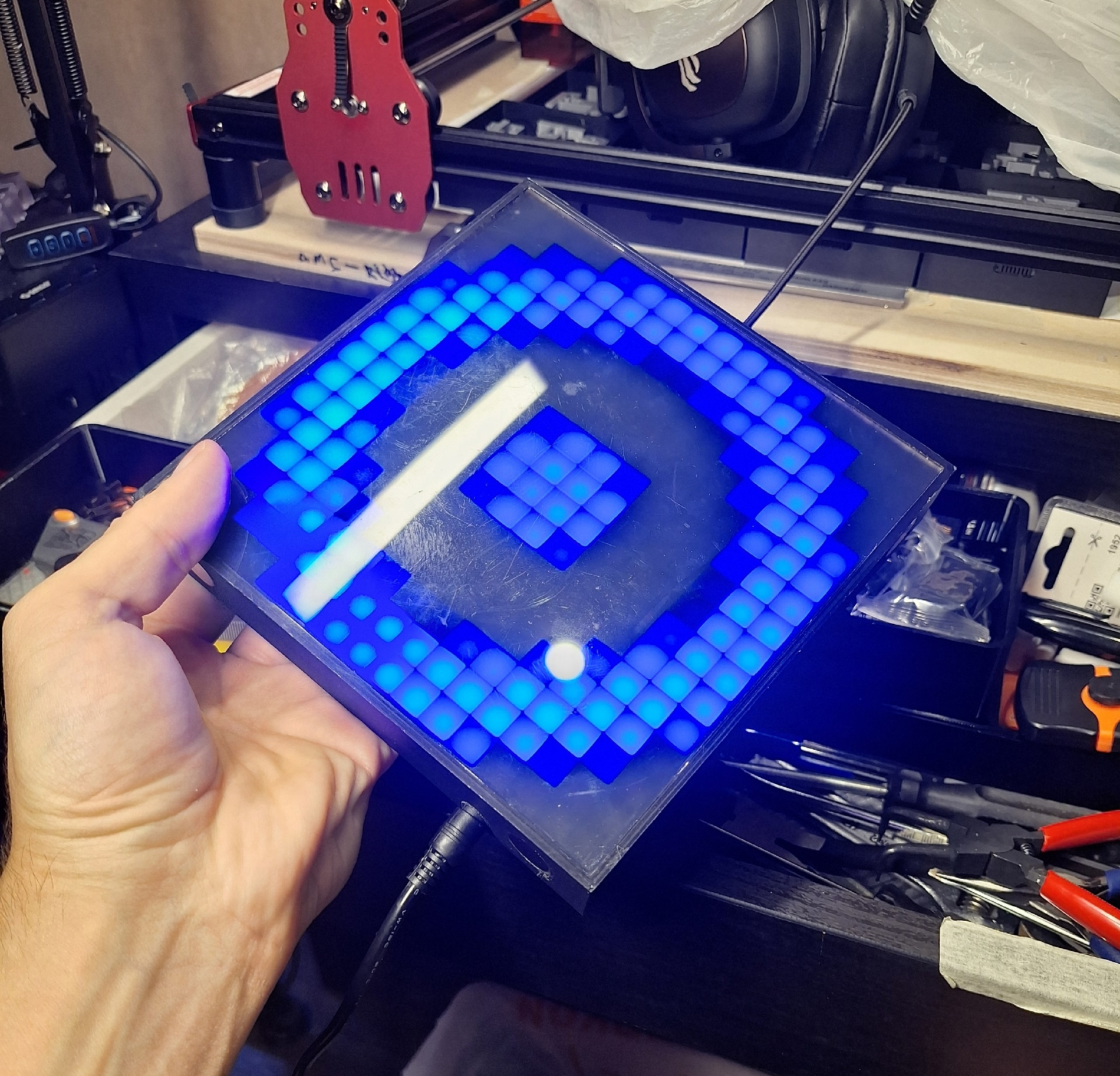

Хочу похвалиться, что я таки собрал прототипы. Сел, замоделил корпус, перепечатал его не один десяток раз. Потом спаял и собрал. Взял лучшие из стёкол, какие нашел (в итоге тонировал оргстекло опальное), вклеил их. И оно полетело, я реально собрал 2 панели, о которых так давно думал. И они даже подключались друг к другу. Модульные пиксельные экраны, часть2. Корпус, 16х16, и светорассеиваниеМодульные пиксельные экраны, часть2. Корпус, 16х16, и светорассеиваниеМодульные пиксельные экраны, часть2. Корпус, 16х16, и светорассеиваниеМодульные пиксельные экраны, часть2. Корпус, 16х16, и светорассеивание
Тогда я еще не знал, что блок питания не потянет больше 3 панелей, что подключаются они не правильно, и больше 2 штук вообще не подключатся, что контроллер не даст мне собрать их не просто линией, а например квадратом. Но про ужасное стекло и светорассеивание уже знал :D
Больше панелей размером 16х16 пикселей я не создавал никогда.
