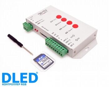

Этот факт меня и стриггерил таки попробовать самому пощупать, как управлять панелями и что вообще можно делать. Заказал на озоне адресную светодиодную матрицу WS2812b и какой-то древний контроллер в железном корпусе, и стал ждать.
Отмечу еще, что никогда ранее я никак не сталкивался в целом со светом, а тем более с адресными светодиодами. Был миллион вопросов: какая панель, какой контроллер, какие вообще требования, какой блок питания. Забегая вперёд скажу, что все это я протестировал своим кошельком, пощупал так сказать самые разные варианты.Следующие пару месяцев я бесконечно тестировал софт для управления светодиодами, собирал DXF схемы их расположения, тестировал разные контроллеры, закупил еще разных матриц. Я написал коротко, но это были очень длинные в основном ночи, потому что собирал я их после работы. Например, один контроллер требовал от меня DXF схему расположения панелей, чтобы можно было их размещать не просто друг за другом, а в виде узоров например, но нигде в интернете я не нашел информации о том, как делать эти схемы. Мне пришлось провести более 600 тестов, прежде чем я понял, что надо делать их в КАД редакторе и в каком именно, и каким именно инструментом, иначе ничего не работало. Короче было сложно, но сам факт, что оно получается, меня так порадовал, что я сидел каждый день до 4 утра в попытках понять, как же оно работаетВ конечном итоге я пришел просто идее: я разработаю свои панели с WS2112b светодиодными матрицами, управляемыми контроллером SP801E. Просто замоделю и распечатаю корпус, засуну всё туда, и оно будет работать. Спустя год, эти мысли выглядят очень наивно, хех. Я тогда даже не знал про проект Алекса Гайвера с этими матрицамиНа этом пока всё, но заранее могу сказать, что получилось всё намного лучше, чем я вообще представлял в начале
