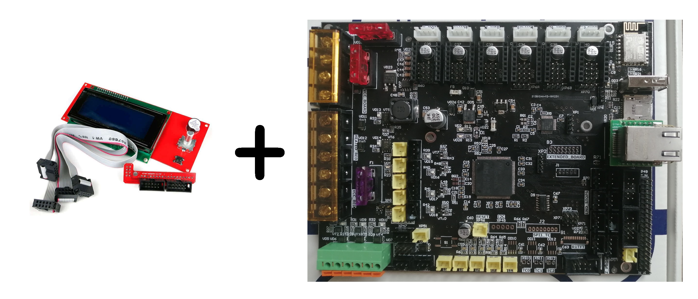

Доделал поддержку RepRap Discount Smart Controller (LCD2004) прошивкой RepRapFirmware (порт для STM32).
На данный момент порт и дисплей работают с данной платой https://3dtoday.ru/blogs/svs0724/plata-s-reprapfirmware-na-stm32
Так же как и при работе с RepRapFirmware создается кастомное меню, синтаксис файлов меню сохранен, картинки только нельзя добавлять (если только кастомные символы). Кроме т.к. дисплей не поддерживает инверсию текста, пришлось выбранный пункт меню помечать символом ">".
В связи с тем что основные настройки и управление в RRF осуществляется через web интерфейс, меню сделал упрощенное, для индикации/подстройки процесса печати, ну и запуска на печать файла с SD и USB flash.
Ну и далее приведу некоторые экраны меню.
На информационном меню, в отличие от меню Марлина, можно задавать температуру хотенда и стола, а не только мониторить
Данный экранчик доступен во время печати, из пункта меню Tune
Если кому то интересно, теоретически несложно добавить поддержку данного дисплея в версию для RuRAMPS4D, или для для плат Duet3D, но немного сложнее, т.к. шина данных (D4-D7) не выведена на разъем дисплея и подключать придется через I2C расширитель портов - https://robotchip.ru/obzor-interfeysnogo-modulya-i2c/
