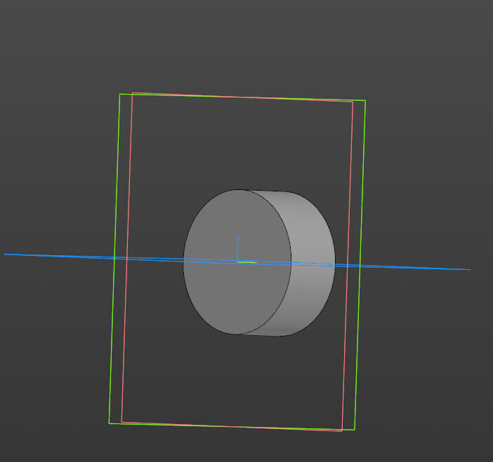

какие вводные данные мы имеем или должны иметь при формировании резьбы?минимально:1) диаметр2) длина детали3) профиль зубца4) шаг резьбытак вот, для создания оптимального варианта требуется:1)создать цилиндрическую заготовку:

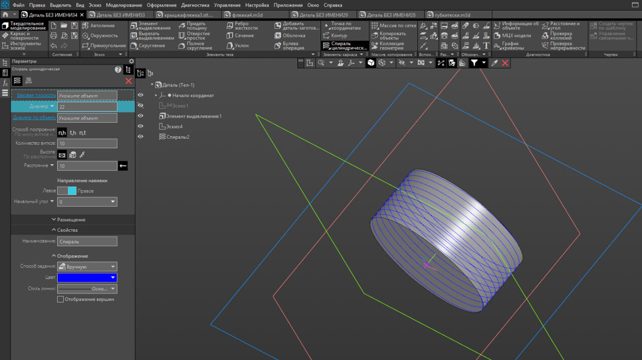

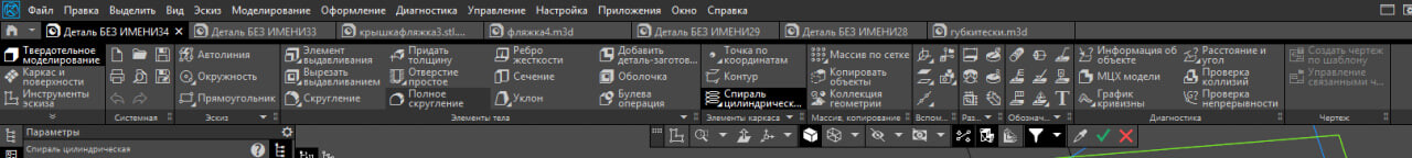

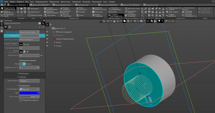

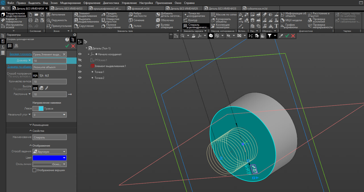

2) чтобы задать шаг, диаметр и длину, ну и в целом траекторию я использую спираль. для неё необходимо выбрать плоскость одного из оснований цилиндра и после в поле инструментов нажать на кнопку "спираль цилиндрическая"
у вас появится следующее меню и отобразится спираль:

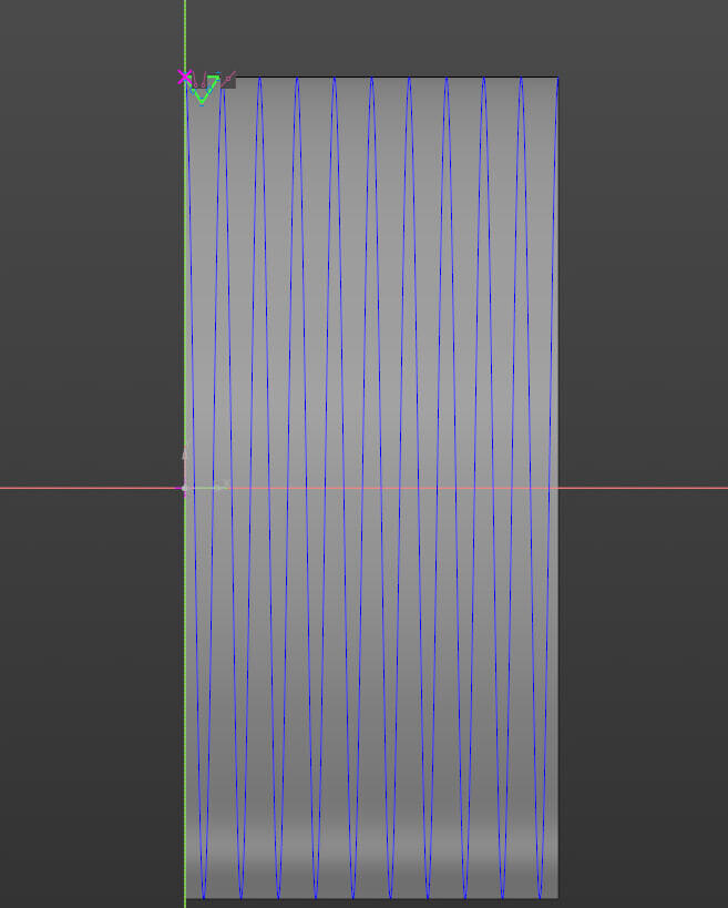

3) выделяем для удобства нужный диаметр и длину.также в окошке способ построения выбираем удобный для вас вариант, я строю по второму, это по высоте и шагу(их точно также вводим такие какие требуются вам).нажимаем галочку и выходит что-то такое:

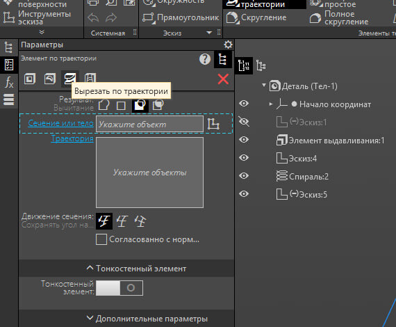

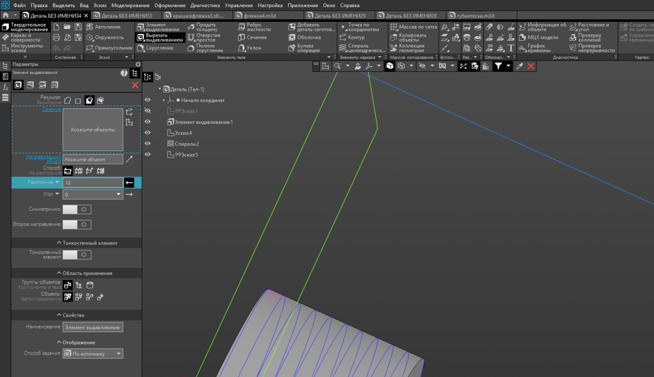

5) ну и заключительный этап.выбираем на панели инструментов "элемент выдавливания/вырезать выдавливанием"(в зависимости гайка или сам болт, в нашем случаем вырезание) и наблюдаем открывшуюся панель:
в первую очередь выбираем вырезать по траектории, как на фото.

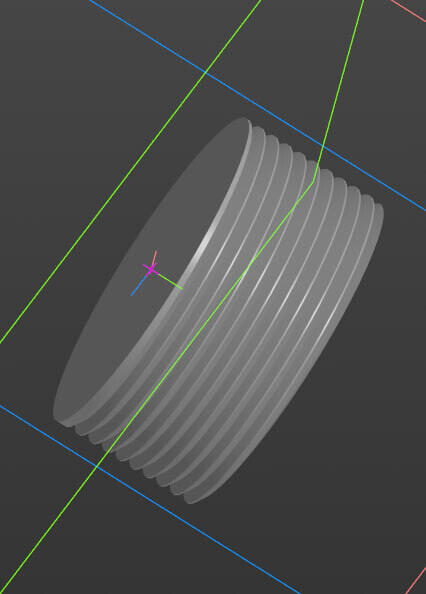

вам необходимо ввести сечение-это наш профиль зубца, а также направляющий объект-это наша спираль. и уже после того как вы это введете уже будет видно прекрасную проекцию, остается нажать на галочку.

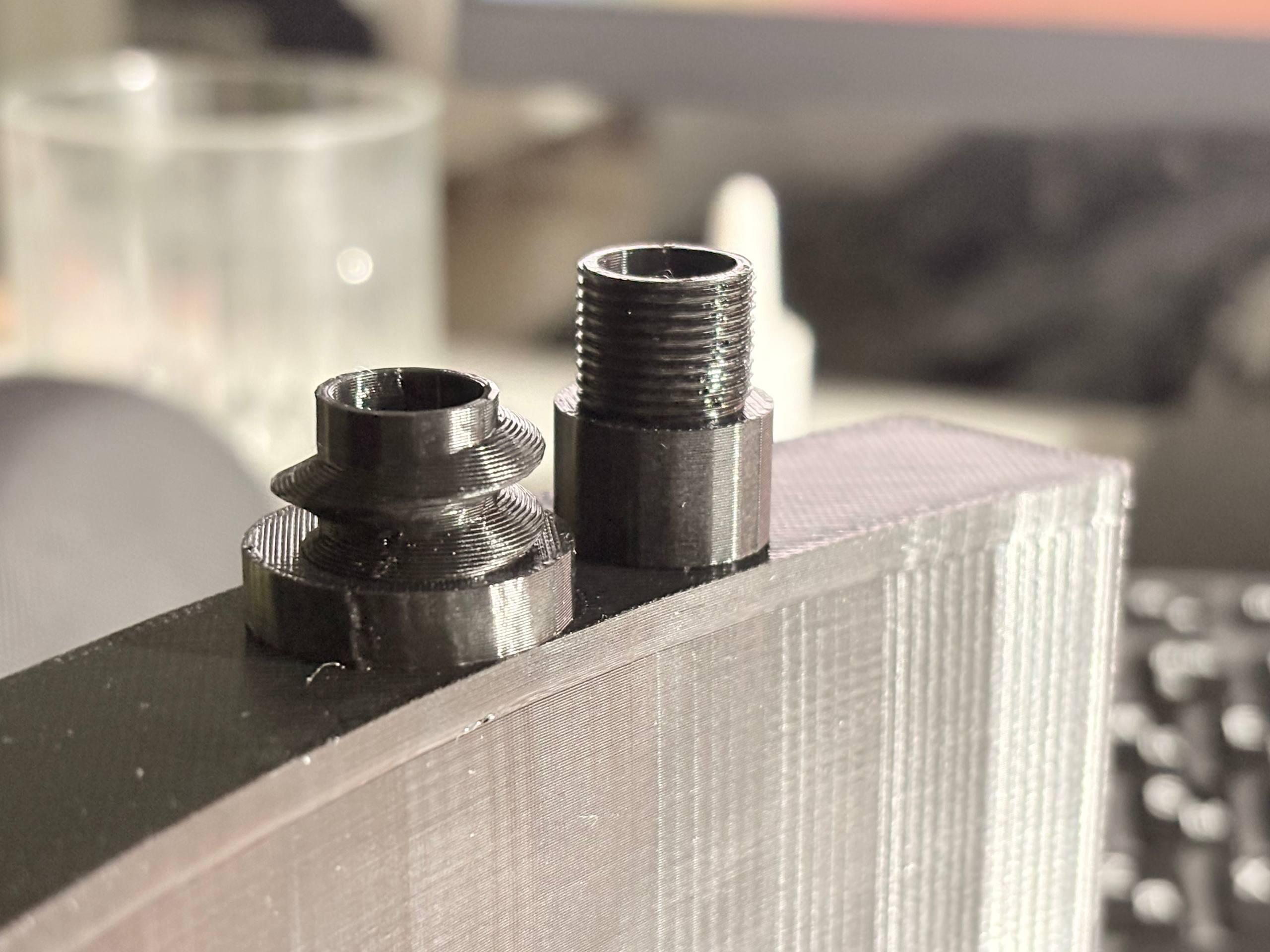

способ максимально простой, описан самым простетским способом, ровно так как надо было мне когда-то. просто буду рад если это чем-то поможет людям. просто способы которые я нашел показались очень сложными и со сверх качеством, которое мне не нужно было.всем удачи, спасибо за прочтение.
