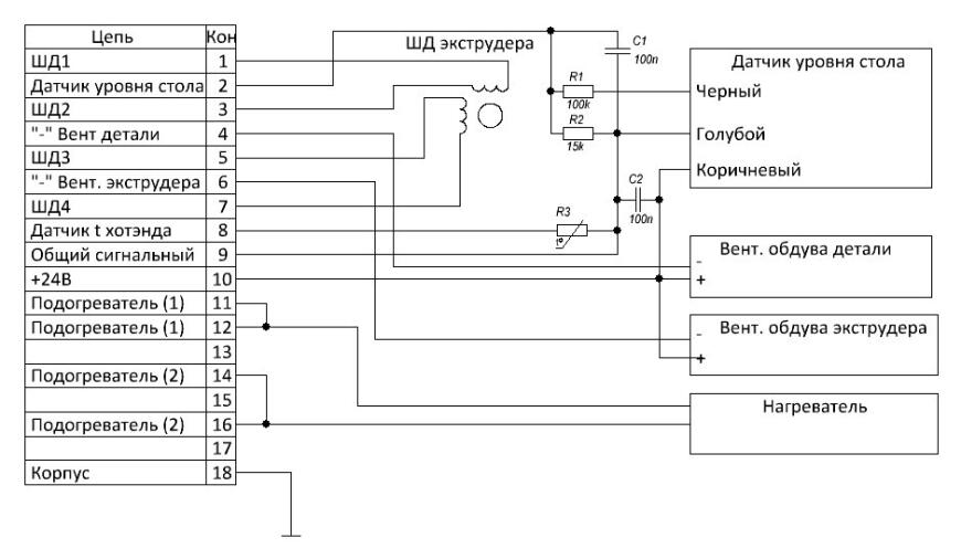

Кто-то искал распиновку разъема головки ANYCUBIC Kobra2
Выкладываю схему. Может, кому-нибудь еще пригодится.

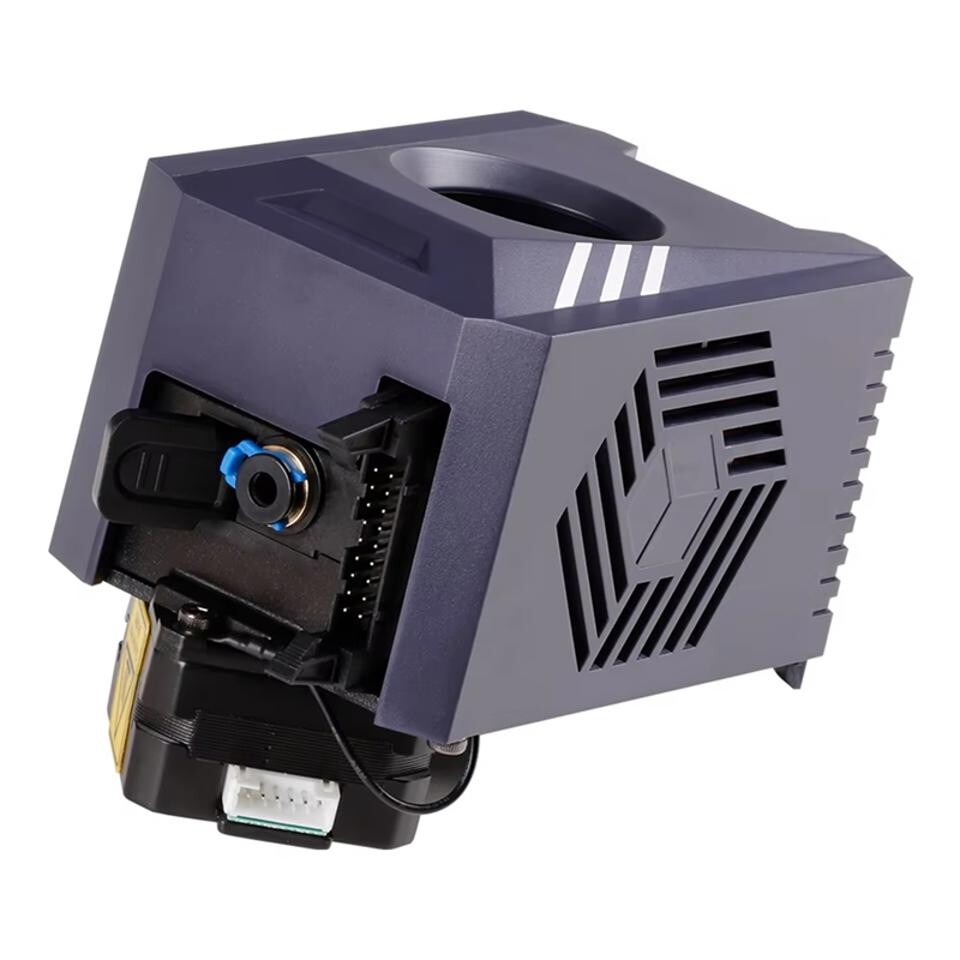

Я планирую применить эту голову в принтере своей конструкции. Она неплохо скомпонована, есть кожух, питается от 24В и хотэнд у нее типа volcano. То есть, все условия, чтобы ее использовать вместо самопала. И главное, судя по конструкции воздуховода и размеру центробежного вентилятора у нее должен быть неплохой обдув стола. У меня вечно с ним проблемы.
Одна тонкость - я применял в качестве датчика уровня стола BLTouch, а у этой головы индукционный датчик. Это значит, надо менять настройки и отказываться от стеклянного стола навсегда.
У головы разъем IDC-18. Первый вывод обозначен на корпусе разъема треугольником. Угол треугольника указывает в сторону вывода 1 пина.
Схема без указания промежуточных разъемов:
