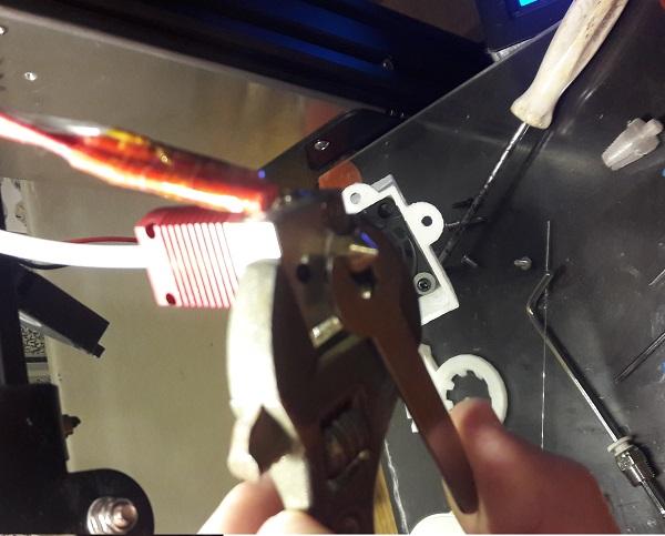

Для начала приготовим инструмент (ключ разводной, ключи из комплекта принтера), запасное сопло, фумку, и:
1. разогреваем хотенд и вынимаем пруток
2. снимаем кожух с вентиляторами, убираем в сторону
3. откручиваем хотенд в сборе от каретки
4. ключом держим нагревательный блок, откручиваем сопло
5. отключаем нагрев хотенда.
6. пока остывает, выкручиваем термобарьер (вернее вынимаем из радиатора, открутив фиксатор и выкручиваем из блока)
