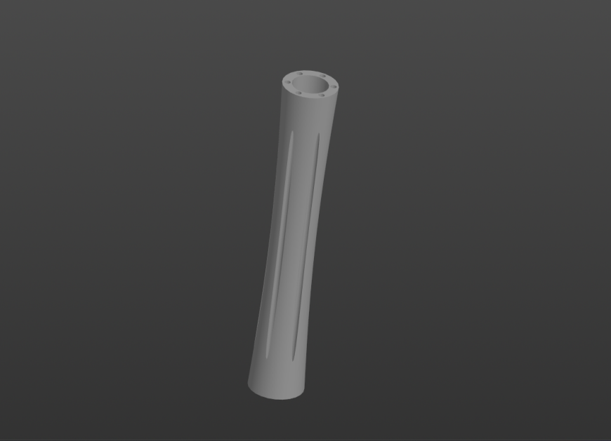

При проектировании я поставил перед собой следующие задачи:
1. Накладка должна выглядеть эстетично (не просто “абы как”).
2. Должны быть технологические отверстия для вертикальной продувки (чтобы дым при продувке выходил вверх).
3. Накладка не должна плавиться от высокой температуры — ни от шахты, ни от блюдца, когда на нём лежит уголь.
Моделировал в Компас-3D.
Первые наброски получились неудачными: не соответствовали первому пункту, а идея с продувкой оказалась не самой удачной в реализации.
После N-ного количества попыток я пришёл к такому дизайну →
По сути, базово я выполнил первые два пункта из задач.

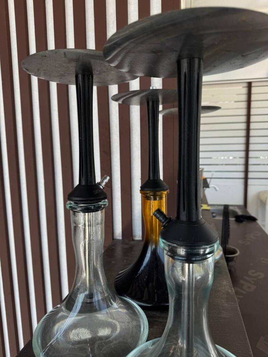

Оставалось реализовать третий, а без печати и тестов это не проверить. Пришло время опытных образцов.
По всем канонам, первый образец оказался провалом 😁
Он плавился, если на блюдце оставляли уголь, и сифонул из зоны продувки (неплотное прилегание).
Но тестирование для того и нужно — чтобы понять, что и где надо доработать. Пришлось вносить правки ещё 6 раз, но это мелочи.
Считаю это вполне нормальным, когда делаешь что-то впервые. А вы как думаете?

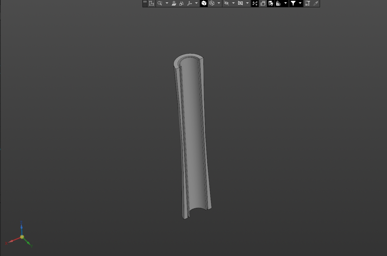

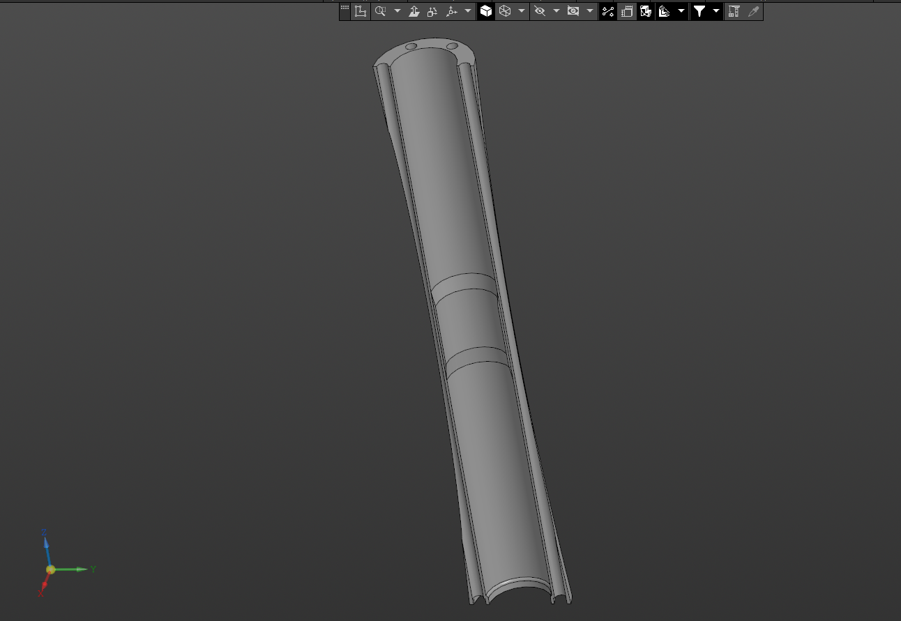

Как решался третий пункт:
1. Проблема с плавлением от блюдца — сделал небольшой отступ, чтобы накладка не соприкасалась с блюдцем. Сработало.
2. Сифон в месте продувки — опытным путём подобрал оптимальный диаметр накладки и выходных отверстий. (Сначала они то сифорнили, то ломались из-за тонких стенок.)
3. Нагрев от шахты — шахта соприкасается с накладкой только в двух точках: по центру и у основания. В этих местах металл уже успевает остыть до безопасной температуры для PETG.
Вот как это выглядит в разрезе:
Итоговый варинт:
Подводя итоги:
Результатом я доволен, хоть это и заняло больше времени, чем ожидал.
В качестве филамента выбрал PETG — у него хорошее соотношение цены, лёгкости печати и термостойкости.
Уже есть идеи, как сделать персонализацию и нанести название заведения. Этим и займусь в ближайшее время 😊
