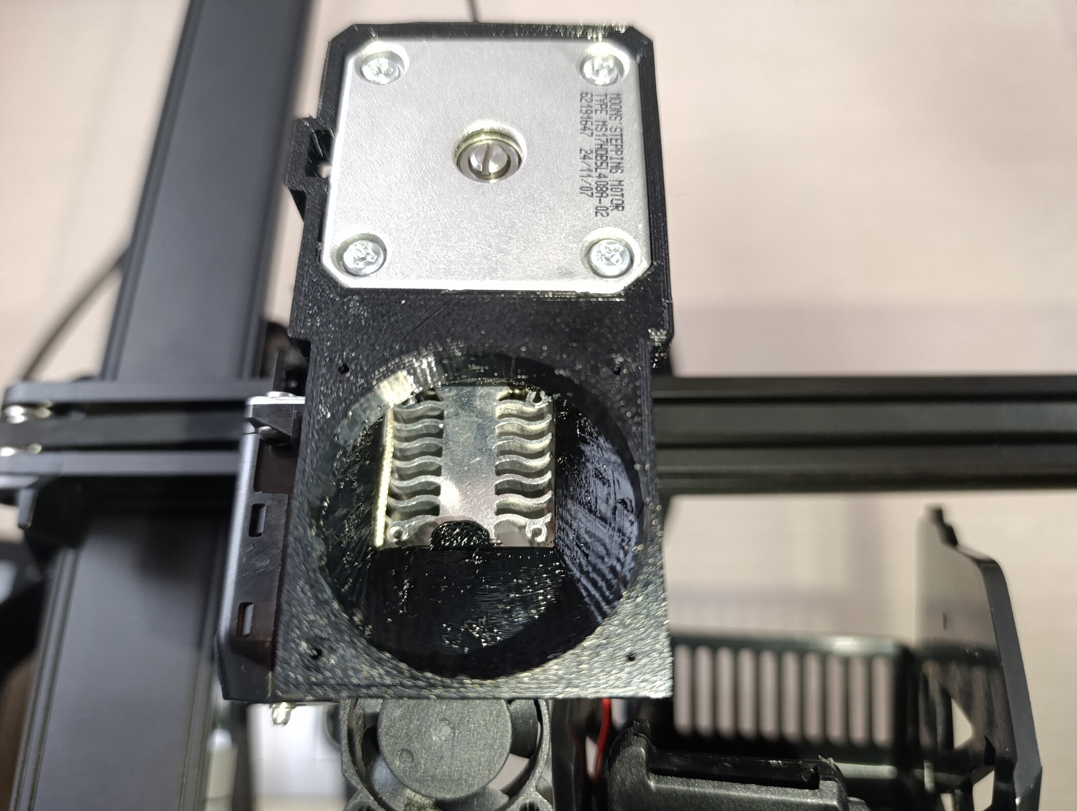

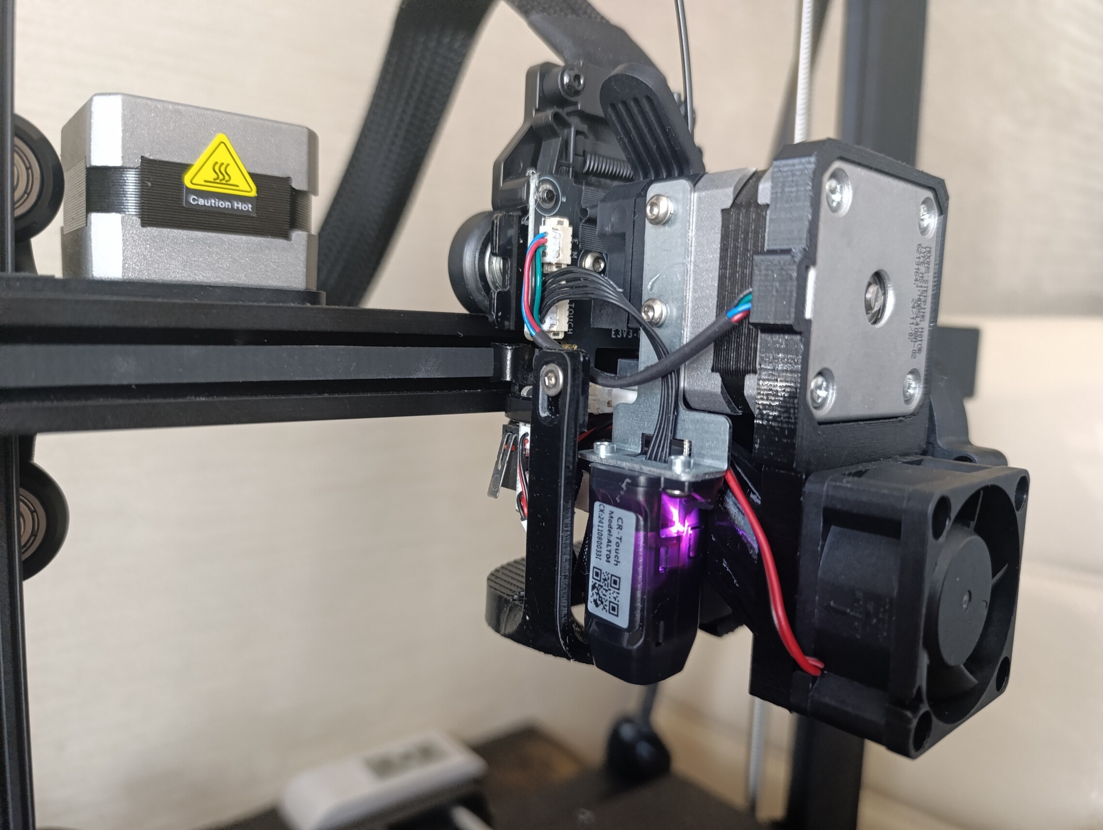

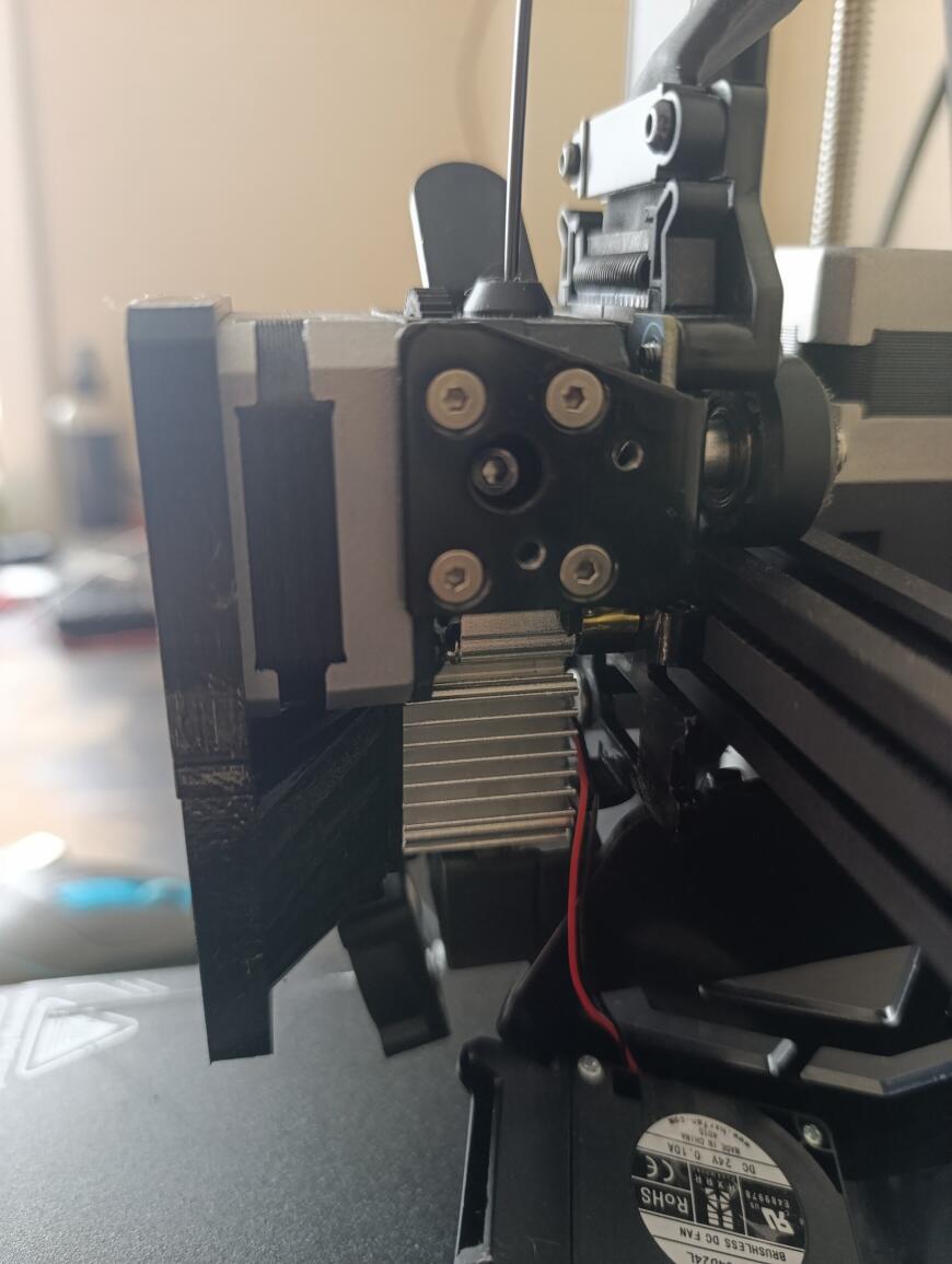

Напечатал всем известный комплект кронштейнов для 5015 и 4020, получил вентиляторы начал ставить, а оказалось на этих новых принтерах другой шаговый двигатель и кронштейн хотенда никак не закрепить, там нет резьбы. Готовых решений к сожалению я не нашел. Пришлось вечер просидеть в Компасе и вот посмотрите какое чудо я сотворил. К принтеру вообще не прикручивается - просто одевается. 😁 Еще хотел карман для вентилятора сделать, что бы вообще без болтов и саморезов, но как-нибудь потом. Есть даже "шторка" что бы горло и нагреватель не продуло. Печатал из PETG.

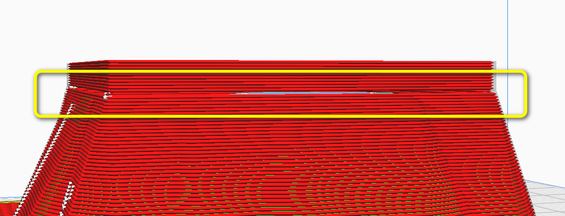

Не обошлось конечно и без изъянов, я не знал как соединить круглое отверстие с квадратным, поэтому сделал, как смог. В итоге кайма диффузора иногда отслаивалась при печати (перепечатывал я раз 5, то в размеры не попал, то переделать захотелось), я не мог понять, что не так с настройками, но когда открыл "предварительный просмотр" в слайсере, то все стало понятно. В общем деталь не едина и я не знаю, как это исправить, но если молотком по ней не стучать, то и так все прекрасно работает.
Ну, а затем берем любой воздуховод обдува области печати и получаем это.
